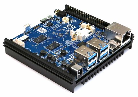

aicon
SunMount3r #85253 üzenetére
odroid n2+-om van, 40 C max amit eddig elért melegben, biztos ugyanarról beszélünk?
"Odroid N2+ / 4GB, táppal, házzal, 16GB Android-os eMMC-vel= 32K"
hol van ennyiért? még vennék párat -

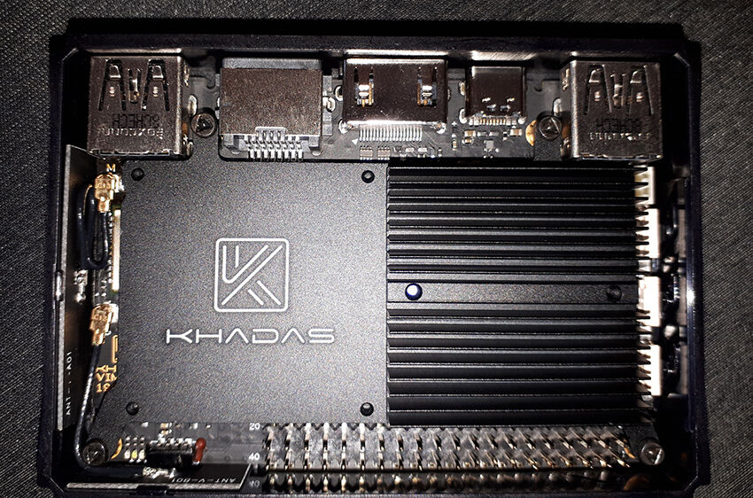

blakey
Csak annyira amennyire egy lapka PC esetében. Tehát ezeknél a mókolás az, hogy te rakod össze, olyat választasz ami tetszik stb. Olyan mókolás mint egyes olcsó boxok esetében, olyan valóban nem kell.
Ilyen a Vim3 Pro, borda mindenképp ajánlott/kell, alul is van egy hűtési lehetőség (azt nem csináltam meg) és a bordára még ventilátor is szerelhető.#85253 SunMount3r
2 éve nem használok Androidot, semmi szükségem rá, akkor feltettem az akkori legutolsót, ott jött az OTA frissítési lehetőség illetve USB-ről, SD-ről, valamint a Play store is működött, mindent úgy használtam mint egy normális droidon. Amúgy minek neked droid? CE alatt is megy pl. a Youtube 4K HDR, tökéletes az fps-váltás. Médialejátszásra hibátlan.Az Odroid N2+ "bordával" szerelt, minek akarsz még ventilátort is?
SunMount3r
blakey #85250 üzenetére
Most nem keresek rá, lehet régebbi cikk volt, ott írták (ezért is volt a kérdőjel). És azt is, hogy gond volt a PlayStore-al és ezért a helyett már csak az Aptoide van előtelepítve a FW-ben. Ez utóbbi azóta megoldódott?
Odroidnál figyelj, mert kb. minden alkatrészt meg kell venned, hogy képes legyen arra amire-> Szerintem felsoroltam mindent ami kell, vagy kihagytam valamit? (A hűtésen kívül, de azt írtam).
+ aicon: N2+ ra nem kell mokolni a hutest-> Ezt hogy érted? Az N2+-al ha jól látom nem jár együtt még hűtő borda sem alapból, úgyhogy a S922X procira biztosan kell valami. A hivatalos oldalon meg egyedül ezt a ventilátort találtam, ami jó az N2+-hoz. ???
aicon
SunMount3r #85248 üzenetére
