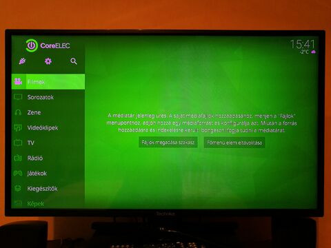

X96 Air-t most tesztelgetném kicsit...
Legfrissebb CE NG, egy aktív USB3 HUB, és a rácsatlakoztatott HDD-t nem csatolja fel a media mappába (sehova) felpörög a HDD, hallható, látható, hogy elindul (LED). Valaki próbálkozott már NG-re külső HDD-t csatlakoztatni? Pendrive-ot felismeri, az FAT32 partíció, a HDD az EXT3, de ugyanez a felállás S905-ön CE 9.0.3 alatt rendben működik, felcsatolja a media mappa alá a HDD-t.

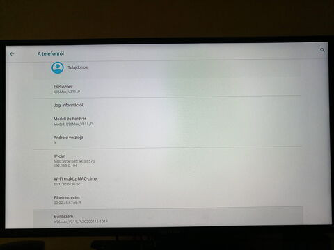

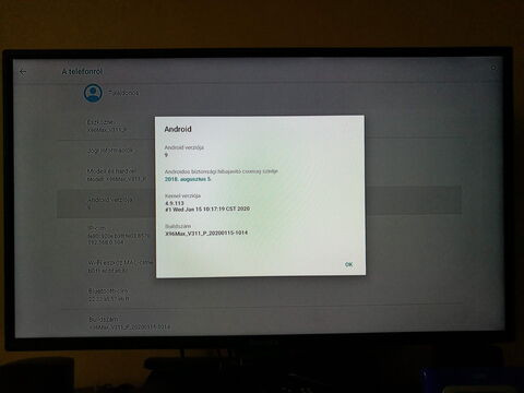

Adott egy H96 Max X2, amelyre szeretnék másik firmware-t tenni, mert a kütyü néhány percenként random lefagy/újraindul (Coreelec alatt is sajnos). Az USB Burning Tool (2.1.7.3-tól lefelé mind) az img fájl megnyitásakor a "Key file configuration wrong!" üzenettel fogad.
Stock romokkal sem akar működni.
