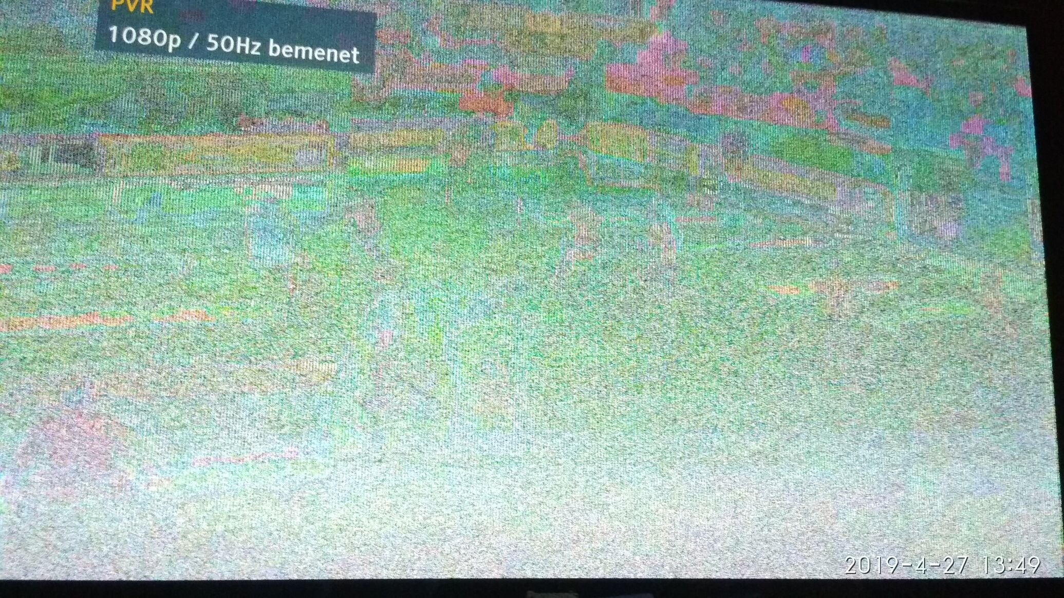

tobias40
Arra van ötlete vkinek hogy miért "ismétel" 5-10 mp.ket az iptv alatt a box,bizonyos időközönként?PVR SIMPLE
Olyan mintha bufferelne de nem homokórázik hanem megakad egy pillanatra a kép és leismétel 5-10 mp-et a műsorból.
LE és CE alatt is megpróbáltam 2 különböző box-al,elvileg a net sebesség is elég mert 20/10 MBit/sec. és ilyenkor más nem megy a hálózaton.Az advancedsetting.xml-ben ez van most,talán itt ajánlotta vki korábban..

blakey
válasz tobias40 #54371 üzenetére
Melyik LE/CE-t használod? Az advancedsettings illetve a memorysize nem jó. Az elnevezéseket elnézve ez a korábbi Kodihoz való.
Ezek az elnevezések jók Krypton óta, kezdésnek ezzel is megpróbálhatod, hátha segít.<advancedsettings>

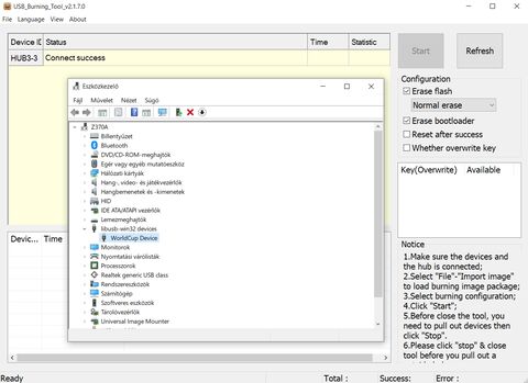

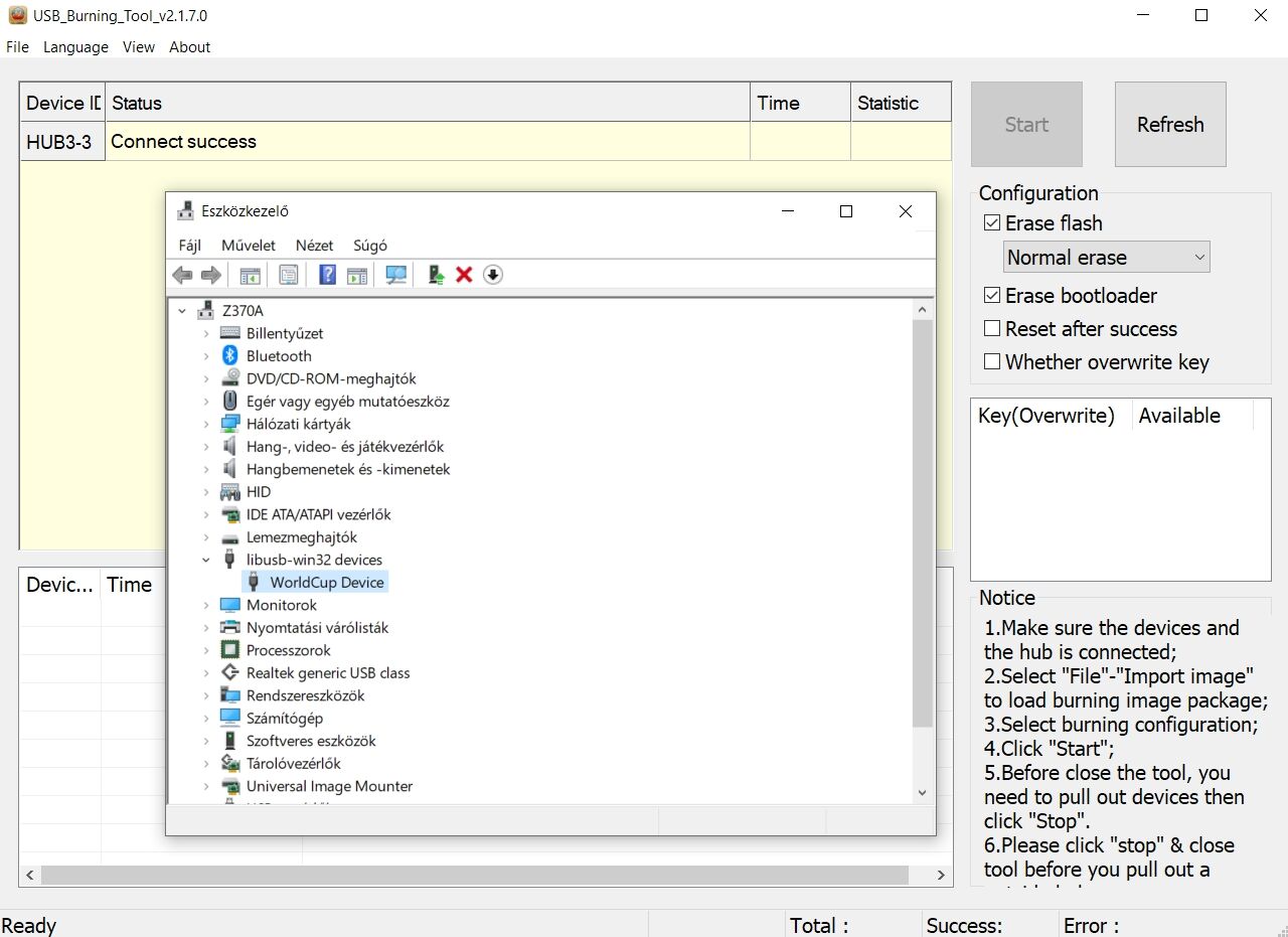

bekecs76
Több verzót is próbáltam. Az első a legújabb 710N1, ezzel működött. Utána felraktam egy régebbitt 709N0, ezzel is működött. Aztán letöltöttem azt, ami eredetileg is volt új korában (709N1), na amikor ezt felraktam, utána lett halott. Mindegyiket a beelink oldalról töltöttem és mindegyiket SD kártyáról raktam. Az usb burning tools progival nem tudtam egyiket sem frissiteni. Egyszerüen hiába dugom rá a boxot, nincs semmi reakció a progrmban, mindha nem is látná.
Na szóval úgy csinálom, hogy elindítom az usb burning tool progit. Utána File-Import image és betöltöm a legújabb firmwaret amit erre a boxra kiadtak, beelink oldaláról szedtem le. A fórumon szokták a legújabb frissitéseket közzétenni. Ahogy nézegettem az oldalt mindig két féle firmware verziót tesznek közzé: egy usb card és egy sd card verziót. Na szóval importáltam ezt az img filet a programba, majd amikor végzett a csekkolással, elindítom "Start". Ezután jött a fogpiszkáló, nyomvatartás és ezzel egyidejüleg az usb A-A kábel bedugása, ekkor a gombot még nem engedem el. Ezután várok, csak várok és várok, de nem történik semmi. Már egy napja bújom a netet, mit, hogyan kell csinálni és szerintem jól csinálok mindent. Szerinted mi lehet a gond? Hogy lehetne helyre hozni?
Innen szedegettem le őket.
[710N1 mind két verzió]
[709N1 usb cable]
[709N1 sd card][ Szerkesztve ]
válasz bekecs76 #54375 üzenetére
Melyik USB-re dugod a GT1.en az oldalsó MicroSD kártya melletti usb.t kell használni!
fogpiszkáló az biztosan NEM jó(mert túl kicsi a luk az alján max kihalytott Gémkapocs ami befér ott és mélyen van (kb 1.centi mélyen!) mikor megnyomtad hallottad hogy kattant a micro kapcsoló?
És a megfelelő driver is telepítve van?(ha telepítetted az usb burningot akkor az elvileg telepíti a drivert is)

bekecs76
válasz DroiDMester #54380 üzenetére
Igen az Sd kártya melletti USB-re dugom. A fogpiszkálós indítást jelképesen írtam, valóban nem megy bele a fogpiszkáló, egy vékony fúrószárat használok. Igen hallom, hogy kattan.
Viszont a másik dolog, hogy az eszközkezelőben nem látni sehol, ami nálad a képen van. Most próbáltam azóta több verzióju USB burning tool progit is felrakni, és mindegyiknél ugye megjelenik a plusz ablak a telepítés során ami a driveré. Elvileg föl is rakja, kiírja a végén, hogy sikerült, használatra kész meg minden, de nincs bent az eszközkezelőben. win 10et haszálok, rendszergazdaként telepítem, inditom. (pfff..., nem igaz ám, hogy nem jön össze) -
bekecs76
válasz bekecs76 #54382 üzenetére
Próbálj másik USB portot a PC.n! Nálam az USB3at jobban szereti a Burning Tool
ha úgy se jó akkor nem jó az A-A kábeled! minél rövidebb annál nagyobb eséllyel fog működni, 1.méternél NE legyen hosszabb! Esetleg próbáld másik PC.n!
eszközkezelőben nem látszódik egyből, csak akkor ha a gombot nyomva tartva dugod az USB.re
attól hogy most vetted az A-A kábelt még lehet rossz! (ha van otthon 2 régebbi microUSB telefon kábeled tudsz csinálni te is A-A kábelt levágod mind 2 kábelről a MicroUSB csatit és össze kötöd a 2 kábelen a 4.vezetéket színt színnel!
Csicsóka : ismerem a módszert, és sajnos sokszor szükség is volt rá! és sokszor csak találgatással mert volt nálam olyan BOX amin csak BGA tokozású volt az eMMC, és nem voltak hozzá férhetőek a lábai amit rövidre kellene zárni!
[ Szerkesztve ]

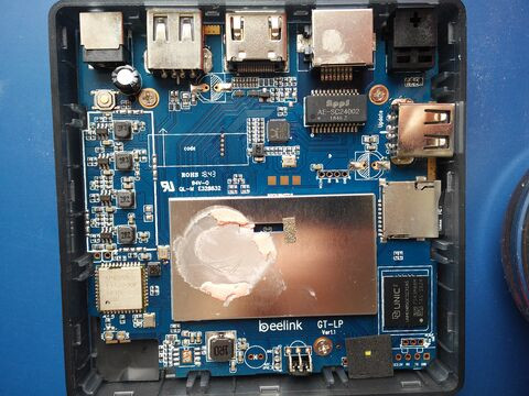

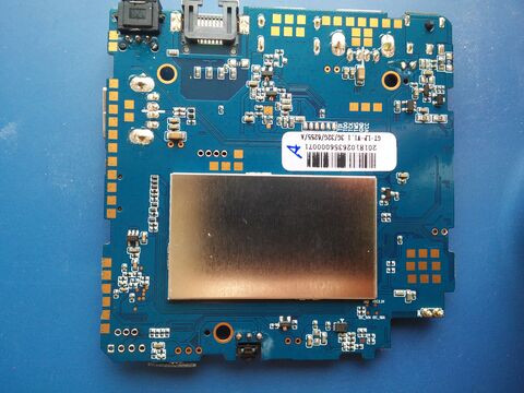

válasz bekecs76 #54384 üzenetére
A linkel oldalon nincs meg a GT1? Mert ahogy látom ez is BGA tok, és nem lehet közvetlenül mellette rövidre zárogatni. Sok típusnak ilyenkor a nyák hátsó oldalán van esetleg olyan pont ami erre való, hátha valaki ezt már végig járta a linkelt oldalon. Van egy gépen itthon 7-es dózer. Burning tool-ban betallózom az img file-t. Táp nincs bedugva, start gomb, majd rádugom a boxot az otg porton. Ha nem hallatszik az usb hang akkor annyira halott, hogy csak lábzárogatással lehet életre kelteni. Sorba megyek a lábakon, kb. 2 sec ideig zárok addig ameddig nem hallatszik az usb csatlakozási hang, de ekkor már el is indul a flash folyamat.
Itt nem lesz egyszerű, már ha egyáltalán meglehet oldani a BGA tok miatt. Még mielőtt kukába vágod, nézz rá UART-n, ott vannak a csatlakozási pontok az eMMC mellett, a nyák szélén.[ Szerkesztve ]
bekecs76
válasz bekecs76 #54394 üzenetére
Van egy Win7-es számitógép itthon, arra is felraktam a USB burning tool progit. Telepítés során azt vettem észre, hogy sokkal tovább másolgatja magának az illesztőprogramot mire végez. A win10-re amikor raktam, ott csak épp hogy felvillant az ablak, aztán ki is írta, hogy kész.
Na mindegy, a lényeg az, hogy itt se látja a boxot, ha rádugom. Úgyhogy szerintem itt már csak a láb rövidre zárás segíthet. Jó lenne valaki adna tippet, melyik pontjával próbálkozzak. Vaktában nem akarom. Vagy esetleg más ötlet? -

mexel
válasz bekecs76 #54395 üzenetére
Nincs másik box otthon? ( tesztelni hogy a kábel és a progi jó)
A képek alapján látszik hogy ez valóban BGA tokozás, ilyenkor ez a szerencsétlenebbik eset. Vagy túrod a netet és próbálod megtalálni hogy hol kell zárni, vagy méregetsz és találgatsz az emmc alapján, ez az utóbbi kétesélyesebb.
Azok a boxok amik pin lock-al sem indulnak jó eséllyel soha, utóbbi időben volt pár ilyen nálam. Nálad mindenesetre gyanús hogy nem volt wifi már az eleje óta, talán nem volt hibátlan a box már. Ehhez nem biztos hogy van köze de akármi lehet
Soros portot valóban érdemes megnézni. -
