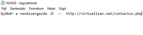

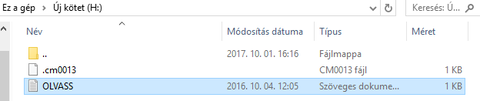

Imi1981
mayday00 #23662 üzenetére
Nem a seedszervert! A tv boxot törték fel és a rá csatlakozott vinyoról törölték az adatatot és hagyták azt a szép kis üzenetet.
A seedszerverre csatlakozik szinte állandóan a tv box és azt kérdeztem, hogy az nem e könnyíti meg az ilyen Hacker (vagy mi) dolgát? De szerintem nem volt az gond.(#23663) korcsi igen routerren keresztül kábellel.
Imi1981
blakey #23660 üzenetére
450 gb sorozat, film ment a levesbe
. És nem tudom csak úgy pótolni mert adatkorlátos a netem (telenor Home L). Jól kicsesztek velem. Ftp-n kapcsolódik seedszerverhez az lehet veszélyforrás vagy anélkül is feltörték volna?
Amúgy van még 109 gb adat rajta de azt nem látni. Formázzam inkább mert úgyse lehet valószínű vissza hozni a rajta lévő adatot? -
