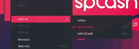

Beni2360
Pelican #22589 üzenetére
Nem nagyon értelek pedig olvastad az előzményeket is.
Ez egy csomagolt hang fájl MKA kiterjesztéssel amiben kétfajta hangon szólal meg a zene.
Az egyik Flac
A másik megy 5.1 DTS, mivel erre a fajta zenére írták, hogy nem nagyon tudnak róla azért másoltam be ennek az alapanyagát.
Úgy mint egy MKV film fájlt sem nevezel át úgy ezt sem kell átnevezni.
De lépjünk már túl rajta. Köszönöm. -

Kodi alatt a zenénél ,hogyan tudok hangsávot váltani ?
DTS vs FLAC

Indiant
LE8.1.5 , 2.0 magyar hangsáv(ac3, 44100 Hz, stereo, 192 kb/s ), csak recseg. 5.1 angol ok. PC-n mind2 ok.
Mi a fene?
