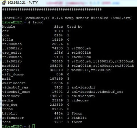

Csicsóka
Az RT5370 és a bandája is a rt2800usb modult használja, tehát valszeg az is van benne.
Meg is mondja az lsusb, ha megnézed.
LibreELEC-MEGOGO:~ # lsusb
Bus 001 Device 002: ID 046d:c52b Logitech, Inc. Unifying Receiver
Bus 001 Device 001: ID 1d6b:0002 Linux Foundation 2.0 root hub
Bus 002 Device 002: ID 148f:7601 Ralink Technology, Corp. MT7601U Wireless AdapterItt még Ralink-nek azonosítja magát, pedig már Mediatek.

Csicsóka
Nemrégen ezt hozta a postás, és a leírásban itt is Ralink RT5370 volt, de valójában már Mediatek MT7601 volt benne. LE szempontból ez nem gond, kiválóan kezeli. Nekem egy x86-os Debian8 alá kellett, és bizony el sem indult, az RT5370 pedig már régóta támogatott, szóval meglepődtem kicsit. A 3.16-os kernelben még nincs benne a mt7601U modul, külön kelett lefordítanom.
Egyszóval, mióta a Ralink-et felvásárolta a Mediatek, bármi előfordulhat. Kíváncsi vagyok a tiédben mi lesz. -
