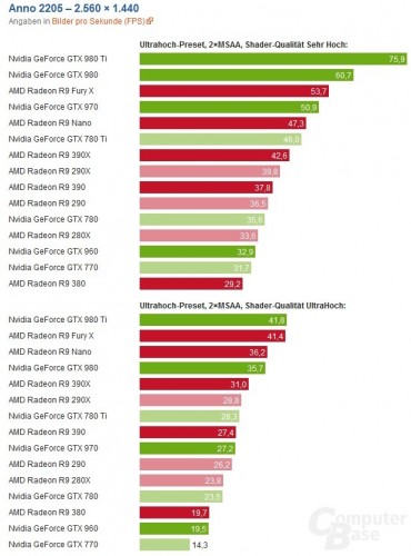

Szóval a BlueByte szinte az összes shader-t lecserélte gyengébb minőségűre, hogy jobban fussanak NV Maxwell VGA-k alatt? Nem gondoltam volna, hogy ez a stúdió ennyire el fog kurvulni. Mármint az tudtam (ahogy mindenki tudja), hogy az Ubi az NV egyik nagy s*ggnyalója, de hogy a BluByte így széttárja a lábát a zöldek csekkjének, arra nem számítottam.

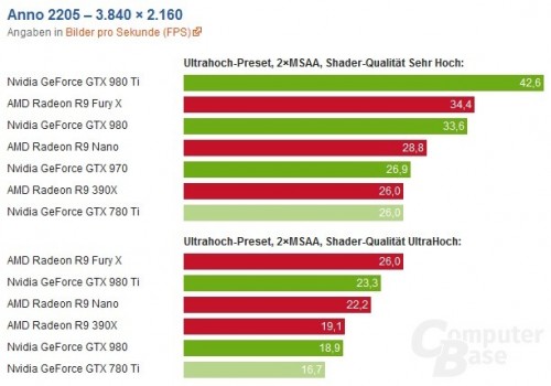

#11798: A képeken én annyit látok, hogy a látótávolság nagyobb Ultra szinten, de ezt leszámítva szerintem egyáltalán nem annyira drámai a különbség.
Szerinted egy Radeon 7800-as....akarom mondani egy R9 270-es....akarom mondani egy R9 370-es VGA elbírna benne 60 FPS-t 1680×1050-es felbontás és kikapcsolt élsimítás mellett? Mennyi sebességbeli javulásra számítasz a megjelenést követő (post-launch) patch-ekkel? -

Nem játszhatatlan az Ultra magas shader szint. Radeon 285/380-on 1080p-ben AA nélkül 40-45 fps-sel megy Ultrában. Nagyon magas beállítással 50 fps környékén fut. Egyértelműen megéri bekapcsolni. Ez a különbség a kettő között: Nagyon magas és Ultramagas.

[link] Legalul lelehet tölteni két képet, egyik ultra másik nagyon magas. Én ultra-n játszom, akkor esik be nagyon az fps ha totál ráközelítek a tárgyakra, de az eléggé felesleges ennél a játéknál.
"Damit verliert man mit der lediglich zweithöchsten Einstellung der Shader-Qualität nicht viel, gewinnt aber eine Menge Geschwindigkeit. Der höchste Preset „Ultrahoch“ setzt die Shader-Qualität auf „Ultrahoch“. Das Preset „Sehr Hoch“ nutzt „Sehr Hoch“. Auch bei dem Punkt lässt sich also sinnvoll eine Menge Performance heraus holen."

Köszönjük az infokat, bár az nem teljesen áll össze, hogy az UltraHigh beállításon, ami elvileg szarul fut mindenen, ami nem GCN, miért látjuk majdnem ugyanazt a status quo-t, mint minden más játékban. A játék jellegéből adódóan fullHD-ben a felsőkategóriás kártyák éppencsak elégségesek, WQHD-ben meg a 980 alatt minden felejtős, szóval a legtöbb kártyán az eggyel lejjebb lévő beállítási szint a nyerő. Nagyon kíváncsi leszek, ténylegesen mekkora a minőségi különbség a két beállítás között, a screenshotok elég tetszetősek.

Végigfuttattam:
×××××××××× => alacsony
×××××××××× => közepes
Alacsony => Magas
×××××××××× => Nagyon magas (Maxwell +)
Közepes (GCN +) => /dev/null
Magas (GCN +) => /dev/null
Nagyon magas (GCN +) => Ultra magas (GCN +)Az új nagyon magas szintet direktben maxwellre optimalizálták.
A régi közepes, magas, nagyon magas szintek direkt GCN-re optimalizáltak voltak, vagy csak önhibájukon kívül azokon jól futott, máson meg elhasalt?Ez csak nekem olyan óceán alatti tesszelálás (vagymi) szagú?

Beszéltem az Anno 2205-ösökkel. Állításuk szerint egyik gyártó sincs általánosan előtérbe helyezve, de a bétához képest megváltozott a shader minőségi skála. Eredetileg volt alacsony, közepes, magas és nagyon magas szint. A közepes, a magas és a nagyon magas rosszul futott a nem GCN-es hardvereken, így a nagyon magast átnevezték ultramagasra, míg a közepest és a magast eldobták. A nagyon magas helyére egy olyan shader szint került, amelyet a Maxwellre optimalizáltak és ennek a minősége az eredeti alacsony és közepes közötti. Az eredeti alacsony szint lett az új magas, az új közepes egy extra alacsony szint, és az új alacsony még alacsonyabb.
Állításuk szerint a végleges programban a nagyon magas és az ultramagas között radikális a különbség. Olyan teszt kellene, ami ezt kiméri. -

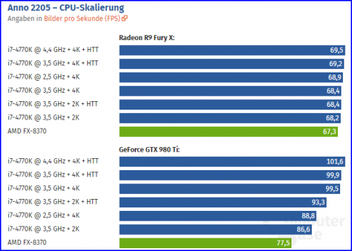

Ez mondjuk csak azon változtat, hogy mihez társítjuk az eredményeket, az értékek ugyanúgy jók ha a CPU érdekel. Bár jó tudni...
Továbbra is 26% különbség van Annóban azonos körülmények között (3.5 GHz 2C/2T), BF-ban még látványosabb. Mondjuk így meg az FX eredménye fura, hogy azzal "csak" 15%-kal jobb MT-vel a 980 Ti mint AMD-vel max 2 magon még ha valószínűleg nincs is 4 szálnál több használva. -

CPU oldali multithreadingről van akkor szó? Az (számomra) nem magyarázza a mért eredményeket - a 2 magra (HT nélkül) konfigurált CPU-val is 30%-kal gyorsabb a 980Ti, mint a Fury X, ill. az AMD-s kártya a 3.5GHz->4.4GHz húzásra 0.5%-kal gyorsul. Szóval én azt látom, hogy totál a VGA oldalán van a limit - de szólj, ha valami fölött elsiklok.
Btw. @all, ha VGA-oldali limitről beszélünk, az biztosan utilizációs limit, nem hardware-plafon.

4K-n azért nem olyan hihetetlen GPU limitbe futni még 2.5 GHz-en sem (annyira nem gépigényes az a Battlefront, Dragon Age: Inquisitionnek nagyobb a gépigénye...). Nyilván nem garantált, hogy a játék 99%-ban így lesz, de abban a tesztben így teljesített, az AMD gyorsulása/lassulása meg nem meglepő a tények ismeretében (Eurogamer csinált pár tesztet és gyenegébb CPU-val egy nV kártya simán hozta közel ugyanazt a szintet mint egy kategóriával feljebbi AMD).
Ezért megy a "sírás" emiatt a CPU overhead miatt több fórumon is, mert azért 4+ GHz-es Hashwellje nincs mindenkinek... De nem lennék meglepve ha erősebb procival még tovább gyorsulna

amit mondasz, az azt jelentené, hogy az sw:bf-béli frostbite motorral egy 2.5GHz-s 4magos proci gpu-limitig ki tudja hajtani a 980ti-t. ez így elsőre nem tűnik túl hihetőnek. szvsz ez is driver, majd meghegesztik, és skálázódik tovább.
az annoról meg már írtam.@schawo: szerintem annak van esélye, hogy utána nem volt stabil, és emiatt lekorlátozták. mintha még nem láttunk volna olyat, hogy egy it fejlesztés nem készült el határidőre. majd hegesztenek ezen is.

A Battlefront tesztben a két GPU között 5% volt teljesen (?) GPU limites szituációban.
Az Annóban a Fury X meg 44%-kal lassabb mint a 980 Ti, van egy olyan "sejtésem" hogy nem ennek kéne kijönni normális driverekkel...
Az meg látszik, hogy ez a játék eléggé CPU limites (stratégia révén nem meglepő...) ha még az nV drivere is mutat gyorsulást, bár igaz 3.5 és 4.4 között már nincs ill. kevés különbség van. A Fury X FX-es meg a 2.5 GHz-es eredményei még talán helytállóak, de 3.5 és 4.4 GHz-en nem kicsit gyorsulnia kéne... -

a viselkedése ugyanaz, anélkül, hogy bármihez hasonlítanám.
sw: bfnél a 980ti 5%on belül produkált 2 maggal ht nélkül alapórajelen, 4 maggal ht nélkül 2.5GHz-n, és 4 maggal, htvel 4,4GHz-n.
ugyanezt el tudom mondani a fury xről az anno2005 benchmarban, csak éppen 2% a szórás.
van mindkét esetben egy fix limit, ami nem proci(mag/szál, vagy órajel)függő. -

Ha a kártyák közötti különbségek így alakulnak, akkor nincs CPU-limit, tehát nem lenne gyorsabb erősebb CPU-val egyik sem. Gyengébbel lehet, hogy a Fury X már lassulna - ha épp a limit határán van.
FollowTheORI
#11713
Ha a Fury X a 390X-et 34%-kal előzi meg, a 380-ra pedig rádupláz, akkor ott nem nagyon beszélünk CPU-limitről.
