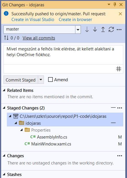

    Készült egy /.github/workflows/dotnet-desktop.yml fájl, amit elkezdtem átszerkeszteni, de sok a fehér folt.
    env:
    Solution_Name: idojaras.sln # Replace with your solution name, i.e. MyWpfApp.sln.
    Test_Project_Path: idojaras\idojaras.csproj # Replace with the path to your test project, i.e. MyWpfApp.Tests\MyWpfApp.Tests.csproj.
    Wap_Project_Directory: your-wap-project-directory-name # Replace with the Wap project directory relative to the solution, i.e. MyWpfApp.Package.
    Wap_Project_Path: your-wap-project-path # Replace with the path to your Wap project, i.e. MyWpf.App.Package\MyWpfApp.Package.wapproj.
    Mijaza Wap project? Nekem látszólag nincs ilyenem. Mivel nem tudom maiz, elkészíteni se tudom. Kaphatnék ehhez egy kis segítséget, iránymutatást?
    A kommentekből kiindulva szerintem a wap= wpf app, tehát az alkalmazásod mappája, illetve a csproj fájl elérési útja

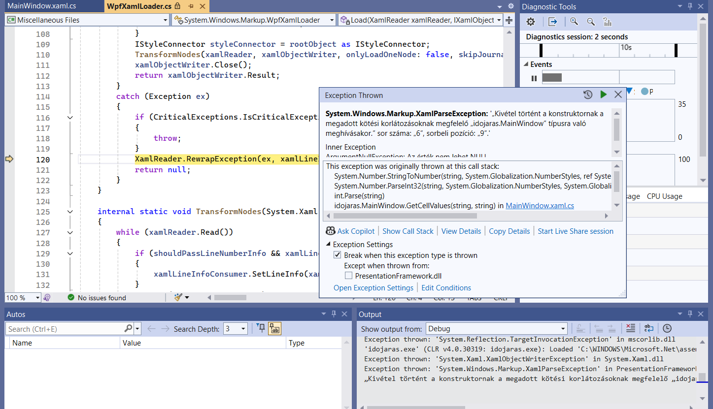

  • NullException-re fut - valami masnak is valtoznia kell ott...
    Megvan!
    Azért ált fejre, mert _utánna_ egy null értékű változót (data) próbáltam parsolni.
    De hogy ettől miért az wpfxamlloader áll fejre?
  • sztanozs
    MI a difi a 2 megoldás között?
    data = theCell.InnerText;
    bool success = int.TryParse(data, out nightWindDirection);
    ill.
    bool success = int.TryParse(theCell.InnerText, out nightWindDirection);
    Csak mert az utóbbi formulát használva 3 cella kiolvasása jó, a 4. cella beolvasásakor fejreáll: Ha előbb beolvasom egy string változóba, akkor lefut a 4. cella kiolvasása is. Mindegyik cellában számok vannak.

  • Szia!
    Az nem lehet hogy [Ez alapján] a number egy outer érték ami csak azt adja meg hogy a cella számként van-e ábrázolva.
    cellName.DataType = CellValues.Number;
    Passzolom a kérdést, nem vagyok programozó, csak egy lelkes (vagy most inkább frusztrált) autodidakta. :B

    if (theCell.DataType == null)
    most így működik az ellenőrzés, ha nincs Datatype megadva, akkor szám van a cellában.
    Tegye fel a kezét, aki érti, vagy meg tudja magyarázni, miért ilyen az online Excellel módosított fájl a helyi onedrive mappából megnyitva.

    Vagy az sem. Szerinte az "abc" az 12.
  • Ez lett a vége:
                    // Éjjeli maximum
                    addressName = "C4";
                    theCell = wsPart.Worksheet.Descendants<Cell>().Where(c => c.CellReference == addressName).FirstOrDefault();
                    // is Empty?
                    if (theCell.DataType != null)
                      // is Number?
                        if (theCell.DataType.Value == CellValues.Number)
                            if (data != "")
                                nightMaximum = int.Parse(data);
                                label_nightMaximum_ertek.Content = nightMaximum;
                            else
                                label_nightMaximum_ertek.Content = "-";
                                error = true;
                        else
                            label_nightMaximum_ertek.Foreground = Brushes.Red;
                            label_nightMaximum_ertek.Content = "?";
                            error = true;
                    else
                        error = true;
    Ez a sok if minden egyes cellánál, azt üvölti, hogy lehetne ez jobban is. De hogyan?Hogyan tudnám az ellenőrzést kiszervezni úgy, hogy van amelyik cella szám, van amelyik szöveg, és attól függően hogy mi a problémám vele, más más szöveget kell megjeleníteni, van aminek még a színét is módosítom.
    Egyáltalán ezt a "theCell"-t át tudom adni szubrutinnak (metódus?)?
    Offline remekül működik, de abban a pillanatban, hogy egy MS365 ingyenes online fiókban módosítják a web-es felületen, elveszti a típusát. A theCell.DataType.Value null értéket ad vissza.
    Pedig próbáltam a WEBes felületen is beállítani a cellák formázását, de tojik rá.
    Mégiscsak int.TryParse lesz belőle :(
  • Az a kapkodás... A példám szövegre szűr, nekem meg szám kell...
    Ez lett a vége:
                    // Éjjeli maximum
                    addressName = "C4";
                    // is Empty?
                      // is Number?
                            if (data != "")
                            else
                                error = true;
                        else
                            error = true;
                    else
                        error = true;
  • Közben láttam, hogy le tudom kérdezni a cella típusát, és ki tudom szűrni, hogy szám-e:
    // A cella üres?
    if (theCell.DataType is not null)
    // A cella szám?
    if (theCell.DataType.Value == CellValues.SharedString)
    Még tesztelgetem.
  • int parse helyett int.TryParse esetleg? akkor mindegy hogy szam van-e benne... de lehet hogy en ertettem felre valamit...
    // A cella üres?
    // A cella szám?
    Még tesztelgetem.

  • quailstorm
    A VS-ben módosítottam a kódot, és ezt visszatölteném a GitHub-ra, de nem akarja. Hiába nyomok egy Push-t, látszólag valamit csinál, de nem tűnik el a módosítás:
    Mit csinálok rosszul?
    Nem commitoltad a változást.
  • A VS-ben módosítottam a kódot, és ezt visszatölteném a GitHub-ra, de nem akarja. Hiába nyomok egy Push-t, látszólag valamit csinál, de nem tűnik el a módosítás:

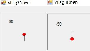

    Egy kis 3D-szerű programot készítek C#-ban és ebben szükségem van arra, hogy tudjam, hogy egy pont melyik irányban van egy másiktól a síkban.
    Ehhez a következő képletet használom, miután kiböngésztem a világháló bugyraiból:
    Math.Atan2(kamnezy-(a_kamera.yhely+5),kamnezx-(a_kamera.xhely+5))*(180/Math.PI)A kamera 10 képpont sugarú kör, ezért a középpontja +5 pixellel van a szélétől. Illetve van a kamnezx-kamnezy pont, ami 20 képpontnyira van a kamera előtt, és egy fekete vonal jelzi az irányát és a végét a mellékelt képen. A képeltben e két pont egymáshoz viszonyított irányát vizsgálom, próbaképpen.
    Na de ami furcsa, az a visszaadott értékek. Ugyanis ha a kamera felfelé néz, akkor negatív számokat mutat irányként, míg ha lefelé, akkor a várttól teljesen eltérőt, pl. a képen látható 90-et a 270 helyett.
    Végül is tudom ezeket korrigálni (felfelé az Abs() függvény használatával, míg lefelé úgy, hogy az új irányérték az a régi + (180 - régi) legyen), és így megkapni a valós értékeket, de akkor is kíváncsi vagyok arra, hogy mi lehet ezen hibák oka?
    Netán mégis rossz a képlet?
    A képlet első ránézésre jónak tűnik. Próbálj írni pár tesztesetet amelyek általad előre kiszámolt eseteknek a képlet által visszaadott végeredményét tesztelik az általad elvárttal szemben. Aztán ha valami nem stimmel, akkor addig kalapálod a képletedet amíg végül az összes teszteseted zöld nem lesz.
    Legalább minden negyedre ([0°-90°], [90°-180°], stb ) jusson egy teszteset. A -90° a +270°-el egyenértékű a képeden. -90 mod 360 = 270 mod 360. Tehát itt a -90 nem egyenlő +90-nel.
