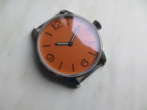

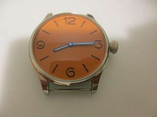

vadászcsiga #84178 üzenetére

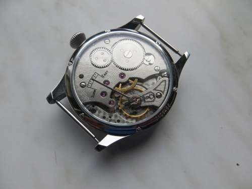

A nagy számlap és a vékony ráma miatt tűnik nagynak. Én a számlapot nem bántanám, egy tok felújítás, szerkezet szerviz, plexi csere, és jó kis óra lesz belőle.

Mentségemre szóljon, a hirdetés szerint: "Fit ETA 6497,6498 Movement"
A vastagságon én is gondolkoztam, de úgy voltam vele, majd szól ha nem lehet megoldani és kitalálok valami B tervet.bbuffy linkelt előbb egy Rolexet, ott találtam egy csodaszép Radiomir 1940-et, bárcsak ilyen számlapot is készítenének a kínaiak!
Dzsana: hibátlan, köszönöm szépen!

Hát ja, kösz az együttérzést! Én mondtam, hogy nem jó rá, de a kedves ügyfél ragaszkodott ehhez a számlaphoz, és a két mutatóhoz. I did it!
Na vájt szeműek, így már jobb? Ja, csiga nem játszik, és aki még lát benne huncutságot, annak egy levágott lófej szájában küldöm el, s majd igazít rajta!
Most kell majd bólogatni!

Az egész gond okozója a számlap volt.
Mert nem ehhez a werkhez való, (hanem 6497-hez), és nem ehhez a tokhoz ami a standard vastagságú (0.4 mm) számlaphoz van kialakítva!
De amint látom Te is rájöttél időközben!

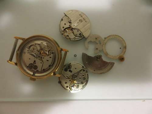

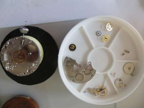

Mindjárt állok neki egy 29 köves Poljot automatának, amihez eleve küldtek plusz két szerkezetet, a háromból kell összehoznom egy jót.
Úgy csinálnék már csak egy sima szervizelést!

No meg volna itt mást is csinálnom. Mindjárt állok neki egy 29 köves Poljot automatának, amihez eleve küldtek plusz két szerkezetet, a háromból kell összehoznom egy jót.Úgy csinálnék már csak egy sima szervizelést!

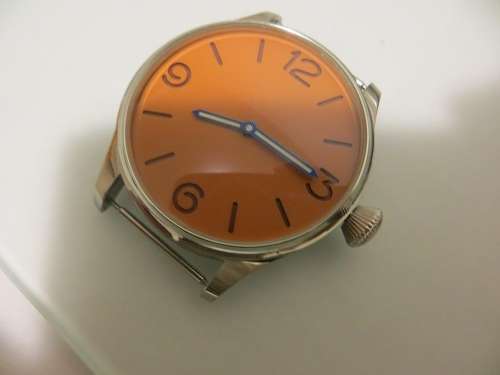

Dzsana #84117 üzenetére
Fel kellett kicsit dobni az unalmas hétköznapjaidat a futószalagon érkező szovjet romok, ősi vacak Tissot, Doxa, Omega, Marvin rutin melói közepette, időnként kell egy kis kihívás!
Nagyon szépen köszönöm, szavaiddal élve igazán parádés lett!
Na jó, illúzióim nincsenek, lényeg hogy nekem tetszik -

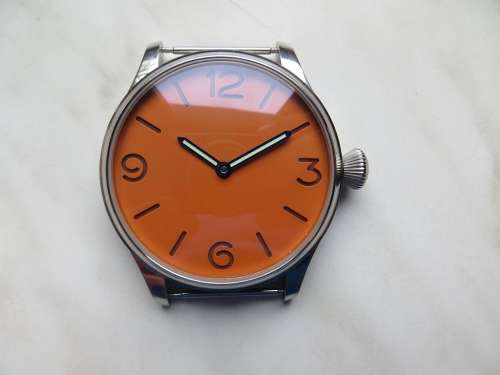

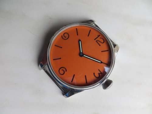

Dzsana
O fagyálló, remélem, pénzt is hozott a jézuska, mert rohadtul megküzdöttem ezzel a Parnis moddolásoddal! Ha csuklottál, ez ezért volt!
Szét kellett hozzá borítanom az egészet, s gyakorlatilag tönkre kellett tenni alkatrészeket. Az alsó kismásodperc tengely végéből le kellett vágnom annyit, hogy a számlaphoz ne érjen hozzá, de a lyukas kőben még megálljon. Izgultam rendesen!
Elsőre jó helyen sikerült levennem a végéből, de mire lecsiszoltam, hogy szabályos tengelyvég maradjon..... ekkor kezdhettél el csuklani!
Aztán mivel a számlalábak is rossz helyen voltak, azokat is le kellett vágjam, lereszelnem síkba a csonkot, hogy felfeküdjön a csapágylemezre. Nagy nehezen összeállt, e öröm, e bódottág, tokoznám be, és most jött, amire nem számítottam, s nem is gondoltam rá. Az új számlap szó szerint dupla olyan vastag, mint az eredeti, így nem süllyedt bele a werk annyira a tokba, mint eredetileg, így nem tudtam a szerkezettartó gyűrűvel rögzíteni, mert az eltakarta a tokban kimart rögzítő fülek vájatát, és nem lehetett a rögzítő füleket behelyezni. Továbbá a felhúzó tengelyt sem lehetett bele rakni, mert annak a furatát is eltakarta.
Ekkor kezdtél el még jobban csuklani!
Végül kínomban nem tudtam mást csinálni, mint megint a jó öreg Poljothoz nyúlni, azoknál van hosszú rögzítő fül, amit meg tudtam úgy hajtogatni, hogy rögzült a szerkezet a szerkezettartó gyűrű nélkül is. A felhúzó tengely egy picit passzentos, de jó erős, csak nem törik el!
Garanciát nem vállalok rá, s remélem, kiélted a Parnis gyűjtőhajlamodat! Ugye nem veszel többet? Pláne ilyen kis csavarokkal rögzítendő hátlaposat, mert azt még külön élmény volt összehozni, az új csavarokkal is! Boldog Karácsonyt!

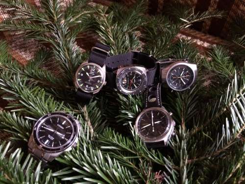

axod
Hozzám is betért a Jézuska időközben
Sorry kép linkelés egyelőre nem megy
