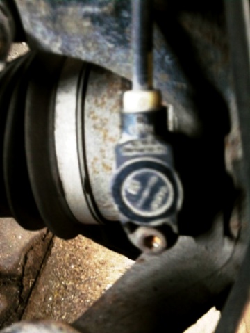

A műszer az ABS-ESPjeladó hibájára panaszkodik.Nem kell ehhez szerelő,Te is meg tudod csinálni,bő fél óra alatt.Ehhez csak a bal első kereket kell kivenni,és már látható is a bűnös cucc.A féktárcsa belső oldala,és a féltengely gumiharangja között egy kicsi,torx fejű csavar rögzíti.
Kikapod,megtisztítod amit kell,(a csatlakozó részt is a kontakt miatt)visszateszed,gyujtás rá,ha a lámpácsa nem jelez,csak koszos volt,gyógyítva,ha jelez,csere.
Nem nyírtad ki a relét,szerintem ott olyan nincs,(nem tom hol van neked, de lehet akár a motortérben is)
A hibakód listámon nekem a relét írta,de ez nem tutibiztos,hogy igaz. -

Blokkol fékezéskor,fékpedált nem "rázza".
Esp-re írtam,hogy nem csúsztattam meg az autót.Nem tudom működik-e.
Hogy a legegyszerűbb kideríteni?
Relét kinyírhattam egy ki-be rakás,pici csiszolástól? -

Nyomtam satut neki,de nem műxik az abs.
Esp ki-be kapcs?Ez hogy érted,kapcsolható?
(99,9%-ban velem van a fiam,nem csúsztattam meg,hogy dolgozik-e)
A relét meg kinyírtam volna egy kiszedéssel,kis megcsiszolással? -

"...Akkusaru visszarakás után ugyanúgy világít az abs/esp.."
Világít,mert a hiba továbbra is megvan:
- Nincs bal elülső kerékérzékelő jel.
- Bal első keréksebesség-érzékelő hibaMár csak úgy kíváncsiságból,vagy méregből se nyomtál egy satuféket,hogy megnézd,működik e az ABS?
ESP ki-be kapcs,teszi a dolgát ahogy kell?Ecn 14836- hűtőventillátorok reléinek vezérlési hibája (ez valszeg igaz,de nem biztos)
Az sincs kizárva,hogy a srácnak lesz igaza,mivel az ECU-t tudatosan olyan helyre tették (hogy könnyen tönkre menjen)ahol még a kosztól,hőtől se védi semmi.Volt olyan is hogy a gázolaj áztatta.

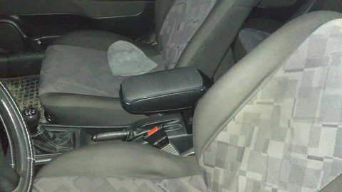

Mellesleg sikerült venni kartámaszt is. Tegnap adták fel, ma este már be is raktam. Ugyanaz a típus mint amit linkeltél régebben priviben csak vateráról, 13K-ért. Elég stabilnak érzem.

Ma átnéztem a biztiket,mind ok. Kicsit megdörzsöltem a szárukat is.
Reléket is ki-be.Akkusaru visszarakás után ugyanúgy világít az abs/esp
De pedáltesztre is lett egy hibám. Ecn 148306.
A srác,aki javasolta a biztik átvizsgálását azt mondja szerinte can bus hiba.Már csak azért is,mert ilyen összevissza hibát dob.
Mindenki segítségét szívesen veszem.
Már azt sem tudom autószerelőhöz vigyem,vagy villamosságishoz. -

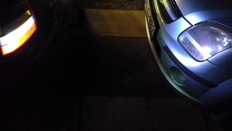

Az a baj, hogy a lámpa foncsorozása halogén izzóhoz van tervezve, a ledes fényforrásnak nem ott van a fókuszpontja. A másik, hogy a színhőmérséklete hasonló akkor a láthatóság is hasonló lesz. A gyári led munkalámpák nagyon jó láthatóságot biztosítanak. Vagy pl. az Audi S6-S8 ledes nappalifénye éjszaka még a xenon nélkül is brutálisat világít. A lényeg az, ha led-hez van tervezve a lámpatest akkor jól világít.

Feltehetően, mert tulságosan központosított a LED-es sugara, a hagyományos izzószálas megoldás meg szoródik. -

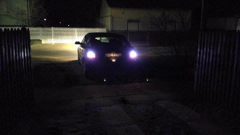

Tothgera30 ajánlására vettem lencséset. Neki nagyon bejött, nekem valamiért nem annyira. Meglátom még, hogy bent marad e. Hátrafelé tényleg sokkal többet látni vele de így, hogy a talajt nem igazán világítja meg elég felemás.

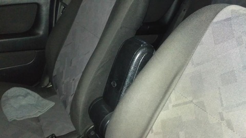

Mondjuk ebben lehúzzák a wolfram szálas/halogén izzóra tervezett fényszórótestbe szerelt xenonokat is, pedig anno az Alfába én simán beleraktam, és állati jól szuperál.
