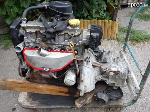

Nem tud valaki X20XEV-hez vezérműszíj takaró műanyag fedelet?Már írtam több helyre,nem is nagyon válaszolnak,vagy már elment a motorral,stb.
Hol lehetne még keresni? -
