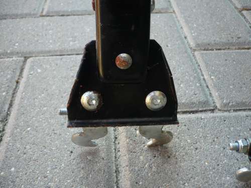

Üdv !
Nem találtam más - pl. autós alaprúd/tartó/stb. - topikot, de mivel Opelról van szó, ide is beillik a kérdésem:
Van egy Corsa D-hez való alaprúdunk, ami már vagy 1,5-2 éve csak áll a garázsban (egy gyárit vettünk helyette pár hónap használat után), és most eszembe jutott, hogy jó lenne végre eladni.
Amiben a segítségeteket kérném: milyen autóra lehet jó ez még a D Corsán kívül ? (mivel jól lenne ezeket az eladásnál részletesen írnom)
Pár kép:
[1]
[2]
[4]
[5]
[6]
[7]
[8]
[9]
[10]
[11]
[12][ Szerkesztve ]
