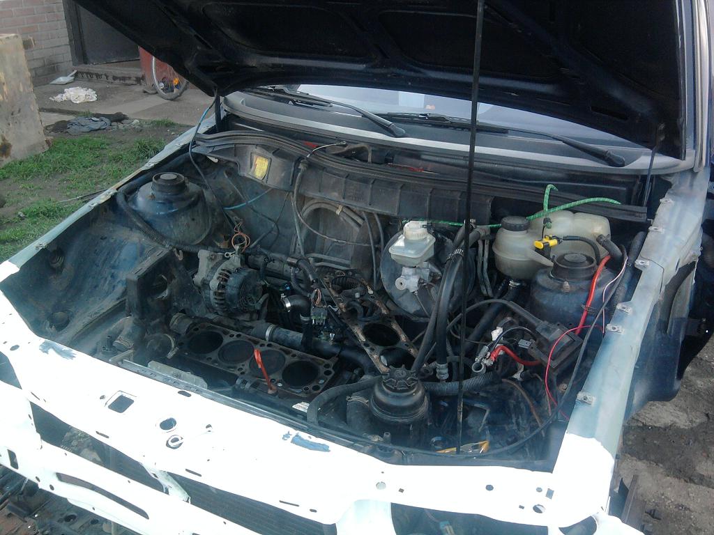

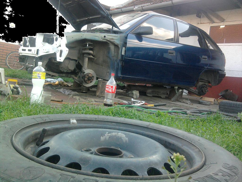

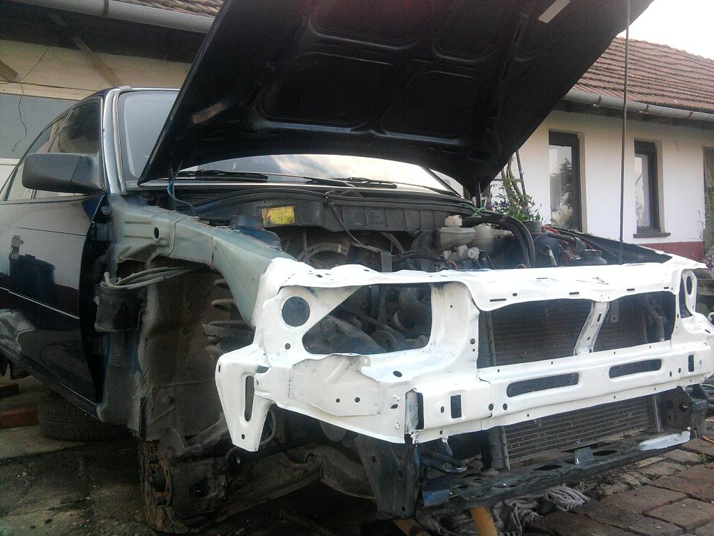

Alakul a kocsi, már főképp csak az összeszerelés van hátra, kis festés, ajtó csap csere( 8asról 10-esre), ha guruló állapotban lesz, akkor megy szélvédőshöz.
Holnap reggel kérek időpontot, meg útvonalengedélyt(3.4e 3napos). Elviszem előzetesre, ha okés akkor megy élesben.
Gabesz és Atesz
-sajnos 1 db hidrotőke nem jött ki, pedig pattintós fogóval fogtam rá a házra, de nem indult meg, még ázik, de ha így sem jön ki akkor az marad úgy, a belseje az kijött, szépen megtakarítottam mindet, nagyon durván be volt sülve mind, olyan szinten, hogy kiskalapáccsal, sem lehetett benyomni, tehát egyeltalán nem működött egyik sem
most szépen jár mind, megyek rakom is össze.hf tömítés teljesen ép, szelepek is jók, benzint nem ereszti el, kapni fog komplett tömítés készletet. bízom benne, hogy nem fog puffogni mostmár.
össz visz 160e-et költök rá, előzetesen még kiderül, hogy a lengéscsillapítóim milyenek, ha nem megy át akkor még azokat is cserélnem kell.

Alakul a gép! Reméljük most már jó lesz...de hogy a rákba nem jön ki? Na mindegy, majd tájékoztass a fejleményekről
