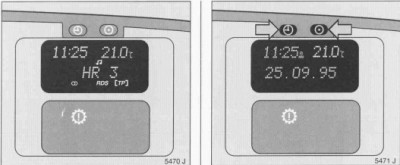

ha bekapcsolom a rádiót,akkor a dátum eltűnik.az alatta lévő meg tök sötét
egy vezetéket kell le vágni a magnónál,és nem fog eltűnni a dátum.
az alsó rész akkor fog neked világítani,ha kevés a fékfolyadék,kopottak az első fékbetétek(persze csak ha érzékelősek a betétek) kevés a fagyálló kiegyenlítő tartályba. stb(#13652)
szerk: így van,csak piktogrammok.de ez a linkelt képedből is látszik
az izzításról még annyit,hogy ha nem jó valami,akkor folyamatosan villog a sárga spirál (feltéve ha nincs kiégve

de nekem felül a külső hőmérsékletet írja a dátumot,meg az időt.ha bekapcsolom a rádiót,akkor a dátum eltűnik.az alatta lévő meg tök sötét.most így hirtelen arra tudok gondolni,hogy a jobb oldali bajuszkapcsolón lévő gombokkal nem lehet állítani a felső kijelzőt,hogy mit írjon ki?
ugyan úgy néz ki nekem,mint a jobb oldali képen,csak az alsó kijelzőn nincs ott az a karika.bár ahogy olvasom a kezelési útmutatót,nem ír semmit az alsó kijelzőről.az összes képen csak az a karika van rajta.akkor ott nem is kéne neki kiírnia semmit?Jim Tonic:köszi,megnyugtattál!
csaresz002:aha!akkor ott csak piktogramoknak kéne megjelennie,semmi fogyasztási adatok meg ilyenek?az csak a nagy kijelzősnél van?

Hmm...
Neked milyen kijelződ van? Csak mert akkor ott nálad valami nagyon el van cserélve...
Olyan a kijelződ mint az enyém?
Felül 1 nagy egység, alatta egy ugyanakkora alatta pedig az óra, neked is ilyen? Mert ha ilyen akkor középen kellene lennie a dátumnak mindenképpen felül ezek a fogyasztást írják és egyéb adatokat ki vagy hőmérsékletet pl a dátumot a nagykijelzős csak a középső sorba írja ki az órát pedig alulra.
De lehet, hogy neked kiskijelzős volt és arra dugtak egy nagy kijelzős LCD-t ezért ír ki neked mindent felülre vagy én se tudom mit kavarhattak de valami biztosan nem passzol abban az autóban.
A rádió vagy cd-s rádió a középső sorba ír ki nagykijelzősnél, kicsinél gondolom felülre. Ahova a fedélzeti ír ki az meg a felső sor.
Ez a nagy kijelző:
Ez pedig a kicsi:
[link]Melyik van neked? Ha jól sejtem neked a kicsi.

szoval nekem a datumot ki irja,ha nincs bekapcsolva a radio,azzal nincs baj.csak alatta a masik kijelzo mire valo?toltottem le hozza kezikonyvet,ott olvastam benne,hogy a fedelzeti szamitogep es a cd-s radio irna ki oda a dolgait.akkor ez nem igaz?

_seth_:úgy van,hogy a közép konzolon van egy kijelző,ahol írja a külső hőmérsékletet,a dátumot és az időt.alatta egyből egy másik ugyan akkora,ahol a gyári rádió írná ki a dolgait,a pillanatnyi fogyasztást,az átlagfogyasztást,meg a hiba üzeneteket.
utólag beszerelt nem gyári rádió van benne,de ha csak ennyi a baja,akkor tuti kicserélem egy gyárira,mert ami most benne van,az is csak egy sima cd-s sony,tehát nem vagyok vele előrébb,sőt...az első éjszakáját töltötte a ház előtt a parkolóban,de már lezúzták a hátsó lökhárítót.vagy 15centi hosszú és majdnem fél centi mély karcot csinált bele valaki az autójával.a böszme még egy cetlit se hagyott ott,hogy bocs.

Sziasztok..
Gondolom nektek van kéznél, neten hirtelen sehol sem találok...Szeretnék kérni egy pár animált (gif) Opel logót.. Ha tudnátok olyat amiben középen pörög az Opel jel..
Köszönöm...
