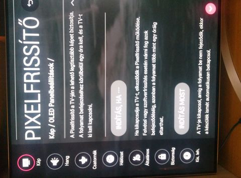

Helló! Köszönöm a válaszokat.
A menüben két lehetőség van, de alapból gyárilag mind a kettő ki van kapcsolva. Az egyik hogy futtatom azonnal a másik meg ha kikapcsolt-készenléti állapotban van akkor automatikusan elvégzi mindig a tv, de alapból egyik sincs bekapcsolva a menüben. Csináltam róla képet és beillesztem mire gondolok:
Tehát itt a képen látható felső opcióra gondolok, ez nálatok mindig be van kapcsolva? Köszönöm!
Bocsánat, nem tudom miért fordította el a képet a beillesztést követően...
Madwe
Nem tudod kikapcsolni. Az amit a settingsben láttál, az nem minden kikapcsolás utánra vonatkozik (lévén az mindig on) hanem 1x konkrét kikapcsolasra. Azaz nem ment a paneled 4h de le akarod futtatni pl. Röviden: amíg nincs látható ír a képen ne is foglalkozz ilyenekkel.
janos666
Miért is próbáltam volna kikapcsolni?
De szerintem félreérted, ezt a felhasználói menüből nem tudod kikapcsolni. Mindig megy az automata, esetleg a szervizmenüben tudsz mókolni vele, de nem látom értelmét.Vagy a képernyő/pixel eltolásra gondolsz (ami a teljes képet tologatja néhány pixellel ide-oda)? Azt persze, kikapcsoltam. (Az is ott van az OLED panel menüben.)
(#6164) torma1981
Mert nem kínálnak fel nekünk olyan módot, mikor minden pixelből copy-paste 4 egyforma lesz, csak valami lágy resample megy még 1080p120-ban is (mikor a legtöbb képfeldolgozás képmódtól/beállítástól függetlenül kikapcsol vagy "fapados módba" vált).
Azt hiszem pár 4k-s Sony LCD-n van olyan képmód/beállítás, ahol nincs remaple, csak "nearest neighbor" (a Sony-nak van saját játékkonzolja, így nekik néha eszükbe jut ilyesmi, de nem tudom hogy az A1 OLED-jük tud-e ilyet).
janos666
Tudtommal csak akkor csinálja készenlétben, ha a legutóbbi óta ment legalább 4 órát aktívan (ezt az időt meg lehet nézni, talán még átállítani is a szervizmenüben).
Az a két opció szerintem inkább a rendhagyó felhasználók (PC monitor, kliens monitor, bolti bemutatódarab, stb) részére lett elérhetővé téve, hogy szükség szerint és előre tervezhetően is biztos le lehessen futtatni (pl. egy "kritikus munka" előtt frissen, ha monitornak használják, vagy amint feltűnő IR jelenik meg, ha bemutatódarabnak és "riaszthatja" a vásárlókat).
De én még alig láttam IR-t az enyémen, csak a HDR hozta ki.Amúgy érdekes kérdés mikor és hogy csinálja pontosan. Nekem tippre úgy tűnik, hogy csak azért tart sokáig, mert megvárja míg "kihűl / kisül" (hőmérsékletre, elektromosan, mindkettő...? passz) és akkor fut le a ténylegesen csak pár (másod)perces kis mérés. De az is lehet, hogy tényleg hosszasan mér és mikor lezárásképp végigpásztázza a fehér csík a képernyőt, az csak a folyamat egy utolsó gyors lépése, nem a komplett folyamat.
Gtaati
Korabban beszeltuk itt a pixelfrissito hasznalatat es valaki irta h ha keszenletben van a tv akkor mindig csinalja. Most a beallitasoknal oled panelbeallitasoknal van a pixelfrissito es azon belul inditas ha tv ki van kapcsolva es inditas most opcio. Ha beegesnek semmi nyoma se hologramnak akkor egyaltalan van-e ertelme bekapcsolni ezt a funkciot? Illetva ha nincs bekapcsolva h keszenletben ezt megcsinalja akkor gondolom semmit nem fog csinalni? Ha meg bekacsolom a funkciot tehat kikapcsolt allapotban ezt mindig csinalni fogja, es ennek a panelra nezve barmilyen negativ hatasa van-e? Bocsi ha kicsit tulvarialom, de az eletben nem volt ilyen erteku muszaki dolgom es hat valamennyire feltem is
Koszonom!

Úgy tudom lehetetlen kikapcsolni az auto standby kompenzációt (hacsak nem szerviz menüből) , amire te gondolsz az a kézi futtatás. Enyémen pl nincs is ilyen funkció, csak magától fut esténként (kikapcsolás után nem kattan azonnal csak pár perc múlva, onnan tudod ha épp fut).
Pontosan mit csinál abba nem mélyedtem bele, asszem a subpixelek vezérlését egyenlíti ki, ezzel kompenzálja az egyenetlenül öregedő diódákat meg a voltage nyugalompont elmászását.

De gondolom ezt előtte be kell kapcsolni a beállításoknál nem? És ha be van kapcsolva akkor minden nap nekiáll ezt csinál amikor ki van kapcsolva? Nem akarom a dolgokat túlreagálni, és csak kérdezem, hogy pl ha minden nap kikapcsolás után nekiáll ezt csinálni az nem probléma és nincs hatással a tv illetve a panel élettartalmára? Egyébként konkrétan ilyenkor mit csinál, milyen eljárással teszi a tisztítást meg? Ha pl semmi hologram, beégésnek nyoma sincs akkor is érdemes ezt a funkciót bekapcsolni?
Köszönöm!
Gtaati
Helló!
Érdeklődni szeretnék, ahogy petya2012 is kérdezte fentebb, hogy a pixelfrissítőt hogyan állítsuk be és milyen időközönként kell illetve lehet használni?
Köszönjük!

ezt a pixelfrissítőt milyen időközönként kell lefuttatni?? -
