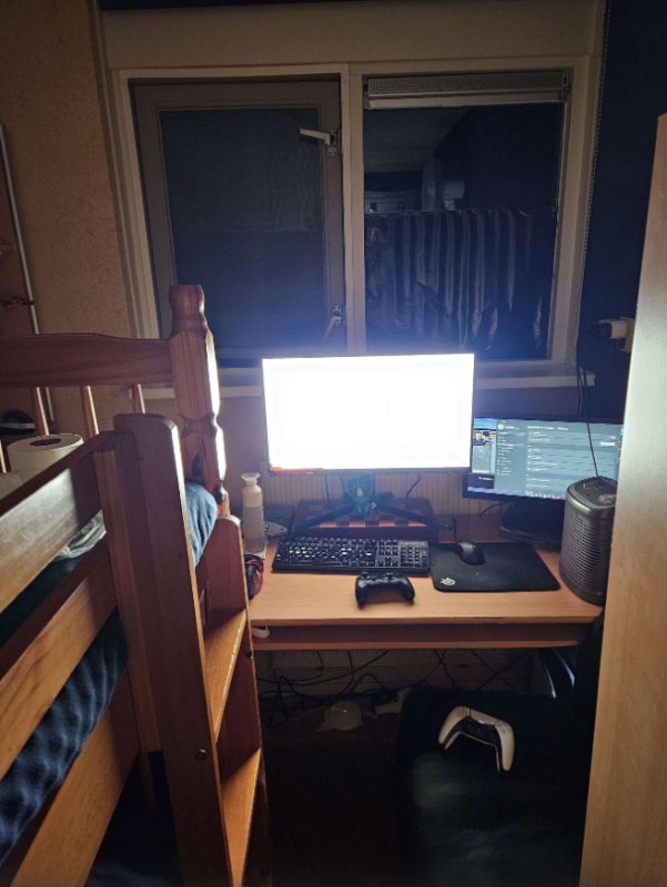

Ez egy AOC MiniLED VA 1110nit-el sötétben.
Soha nem lesz szükség monitoron 100% fehér kitöltésnél erre.

Igaz, de a monitort nem is olyan messziről nézed mint a TV-t, szóval kisebb fényerő is bőven elég.
