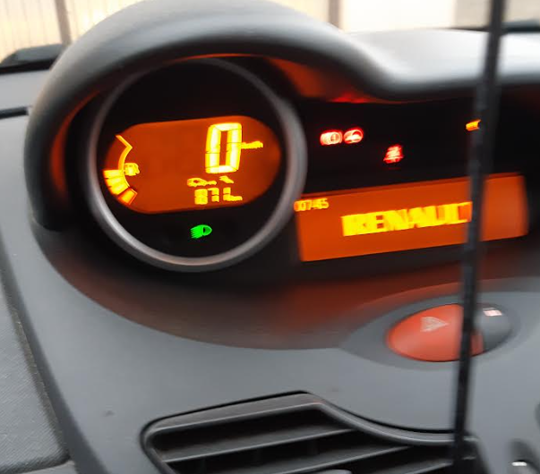

A kocsi így a garázsban "rekedt" (Espace IV 2.0 F4R 2005) az óra nullázódott de a rádió pl. nem. Kicserélhetem én is az akksit levételnél a negatív sarut bontva, majd pozitívot, felszerelésnél pedig fordított sorrendben tenném fel? Vagy tönkre vághatok valamit a házi felszereléssel? (mert amúgy futárral házhoz rendelném az újat)

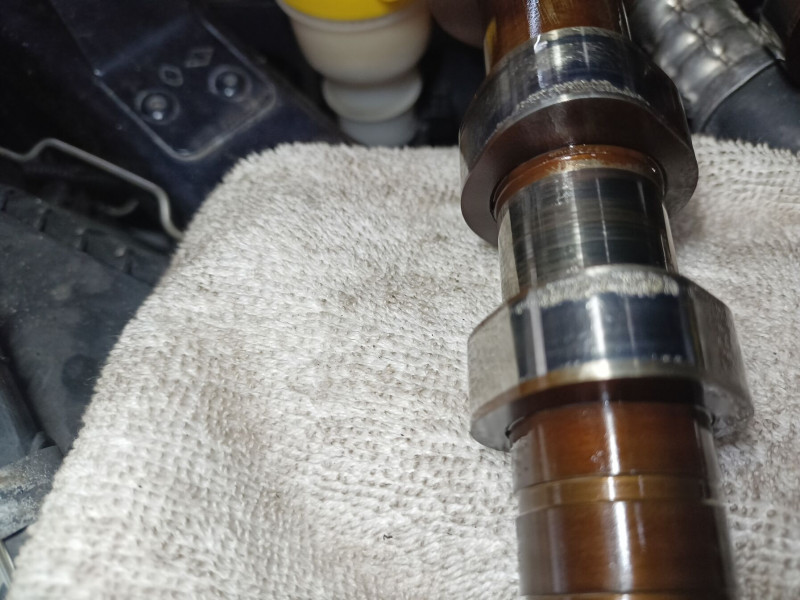

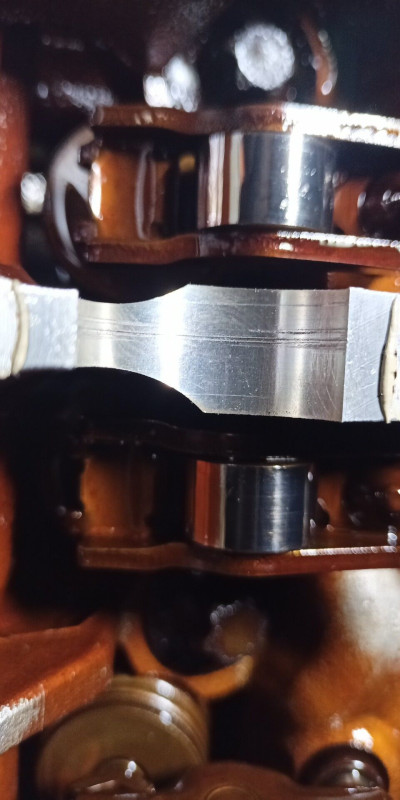

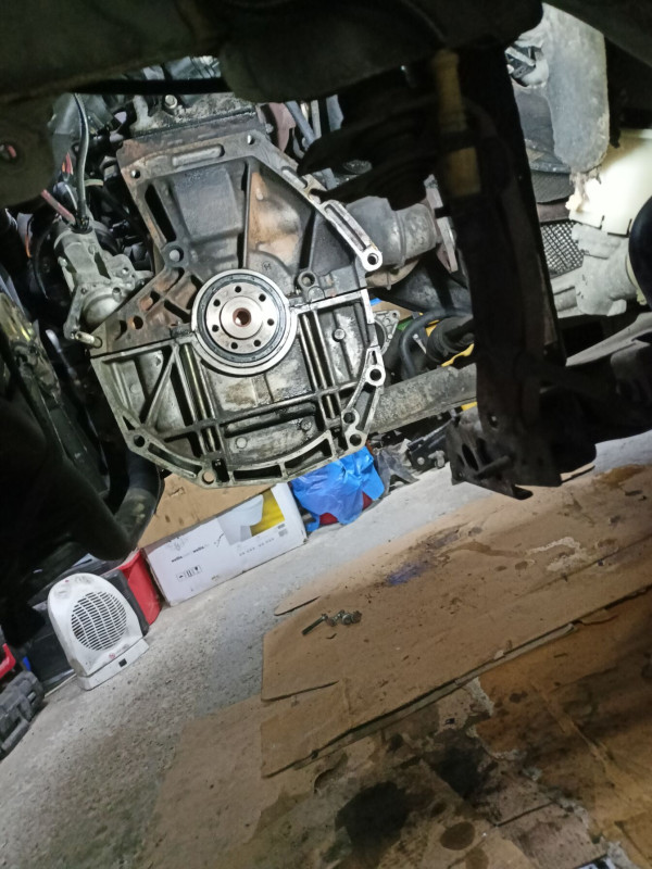

rob210

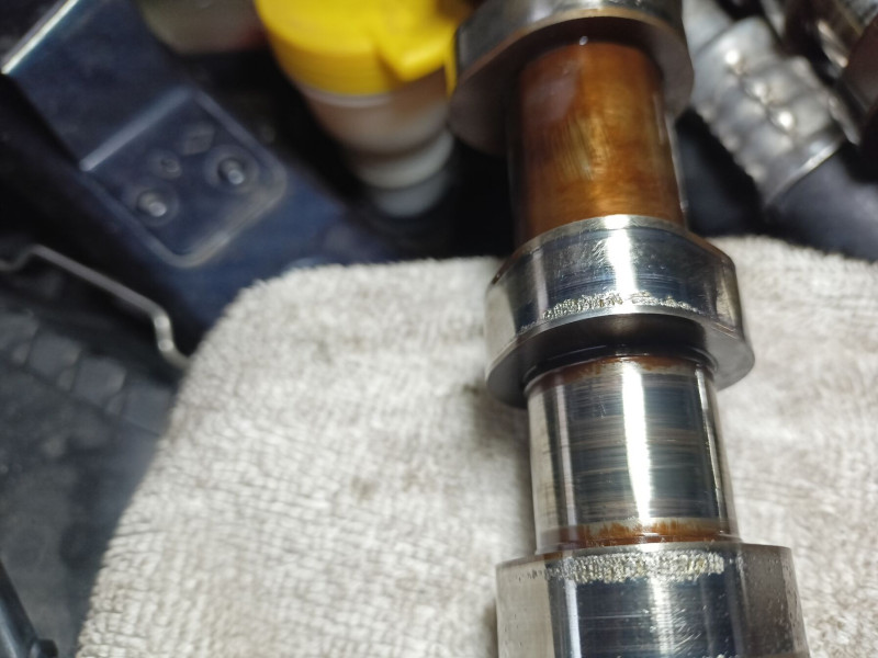

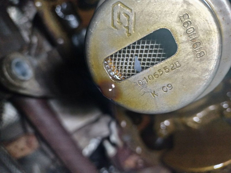

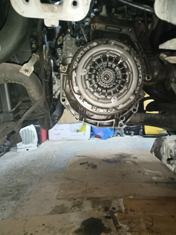

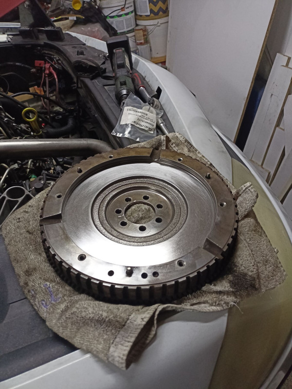

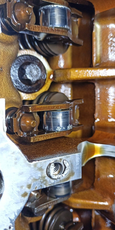

Besokaltam.
Idejön a srác, hogy vezérlés csere, mert 1500 felett zörög az autó, biztos okoskerék.
Sejtettem, hogy nem az lesz a baj.
Most meg hengerfejet kéne hozzá vadászni, mert az előző szerelő zseni dirko gyárban dolgozott.

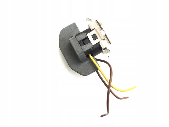

2006 Ph3 Clio 2 Lámpa foglalatot hol találok (újat) boltban Még a ckkszámot se találtam meg.. végül is ez a lámpán belül van.
H7-es foglalat
Egy ilyet találtam
https://www.conrad.hu/hu/p/foglalat-px26d-kivitel-h7-secorut-1162812.html
Csakhogy az enyémbe 3 vezeték megy Lehet az egyik szál valami Y tovább fűzés
Mutassatok légyszí boltot vagy cikkszámot bármit.. még neten se találok semmit.
Köszi -
