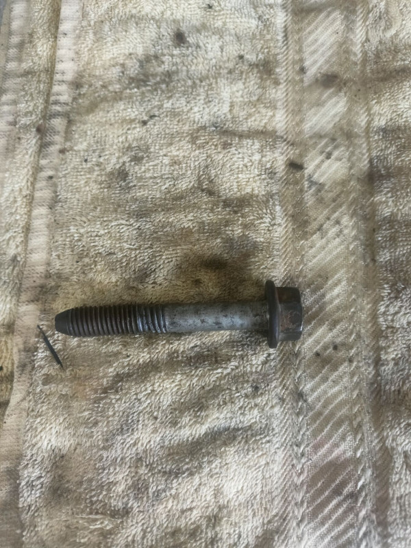

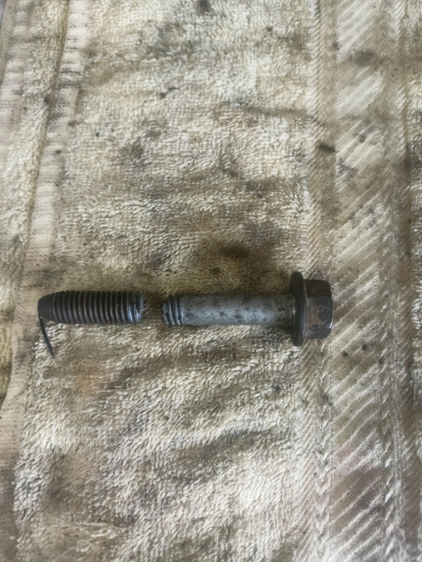

Na egy kis szakmai tapasztalat.
Csináltam egy gt twingot. (Mindent is megcsináltam már rajta)
A lényeg, hogy volt egy hajópadló szerű recsegő hang ha koppanásig kitekerte az ember a kormányt. Illetve ha fékezett előre, majd fékezett hátra menetben.
Azaz terhelésváltásra.
3 napom ment rá, de meglett
a lényeg, hogy mivel csak megroppant így nem esett ki.
Be volt szorulva a kaszniba így az anyát le tudtam húzni nyomatékra. Aztán kínomban ki akartam szedni és ahogy rátettem a fejére a kulcsot pakk. De amíg az anyát húztam addig semmi. Csavarcsere gond megoldva.
3 napig húztam feszegettem rángattam szedtem szét raktam össze mjndent. -

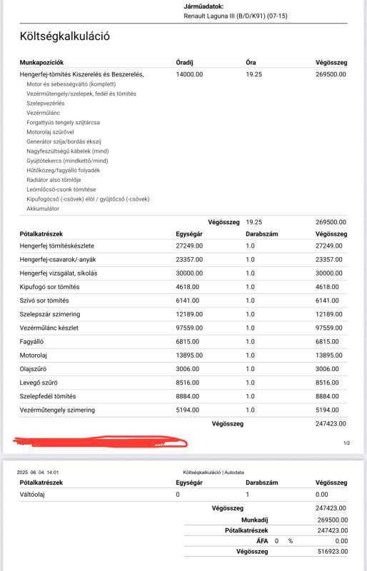

Sajnos költséghatékonyság miatt sógoromat kell megkérnem olaj csere, vezérlés és hosszbordás szíj cserére. Szerviz 180000Ft-os árajánlatot adott, de olyat, hogy még értelmezni sem tudtam, hogy mi micsoda("szakszerviz"). -

Nem rossz ajánlat ez még ha bizonyos dolgokat nem is értek.
Pl. miért kell kivenni a motort.
Mi a helyzet a váltóolajjal, ha már kint van a motor??
Ha a régit akarják visszatölteni , na az szakbarbár megoldás.
Illetve a vízpumpát sehol nem látom szerepeltetve.
Meg pár apróságot, tisztító tömítő anyagok, vagy ez náluk benne van a rezsíóradíjban?
meg hát néhány helyre márkát írhatna, mert pl. vezérlésből csak a gyárit engedném felrakni ami viszont ennyiért nincs.
De ha garit vállalnak rá végülis az ő gondjuk. -

Azt az 500ezrest ha benne van minden fogadd el azonnal!
Én 600alatt hozzá se nyúlnék.
Hengerfej tömítés, hengerfej csavar készlet, szelepfedél tömítés, vezérlés, olaj, fagyálló, és olajpumpa lánc amit ilyenkor "én" kicserélek, akkor van egy "új" motorod. A gépmunka 210e ebben benne van minden, mert ha neki kell állni 3 hónap múlva a szelepállítás miatt újra nem leszel boldog. Ennél a motornál csészés az állítás nem hidros vagy csavaros.
Sajnos ezeknek a motoroknak ez a nagy baja, ha valami megkotlik csillió javítani, cserébe , ha jól megcsinálják sose romlik el.
Élek a gyanúval, hogy nálad is rossz fagyállóvalbment a verda. -

A kiszedést nem tudom, az típusfüggő.
A vezérlést viszont ha levették, akkor nem szabad visszatenni. Ettől függetlenül ezeregy kontár szerelő van, aki visszarakja...A használt vezérlés már nyúlt, kopott stb. Nem lehet pontosan jól beállítani utána már, ha le lesz véve. A szakszerű az, hogy ha egyszer leveszik, utána cserélik. Általában ez alap dolog, szóval nem hiszem, hogy külön mondanák.
vzsryl
MasterMark #97603 üzenetére
Tehát ha jól értem, akkor egy hengerfej tömítés miatt motor kiszedés, vezérműlánc csere szükséges. 3 szerelővel beszéltem még, és ezt egyik sem említette. Ez az egy szerelő mondta csak.

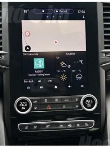

Az első kettő, valószínűleg manuális / fél manuális klímás.
- a bal oldalival hőfokot, a jobb oldalival (szerintem) pozíciót álítasz, hogy hova fújjon
- az elsőnél csak két tekerő van és nincs páramnetesítés funkció az első szélvédőre, a tekerők közepe nem funkcionál gombként
- a másodiknál a bal tekerő közepében gomb van az első szélvédő páramentesítéséreA harmadik, negyedik és ötödik, pedig dupla digitklíma
- a két tekerő a két oldal hőfokát külön tudja szabályozni (össze is kapcsolható, akkor a bal tekerővel szabályzod mindkét oldalt)
- 3 és 4-nél a tekerőkön belül van a hátsó ablak fűtés és az első szélvédő páramentesítő gomb
- az 5-nél külön gombon van a hátsóablak + első szélvédő páramentesítés és ennél a fújási pozíciót külön menün belül tudod állítani.És sőt facelift után van még egy fajta: (sőt ebből is van legalább 2 verzió)
