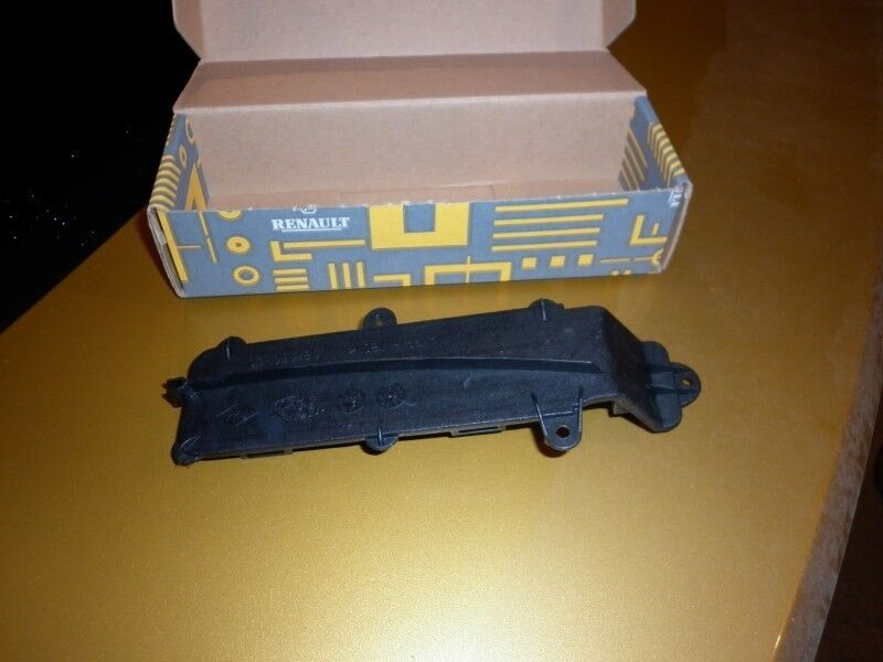

Renault Thalia-hoz keresnék pollenszűrő ház fedelet.
Gyári cikkszám: 7701045557 -
zolika811
LamerGyuri #44548 üzenetére
Szia!Tudom,hogy évek teltek el,de tudtál szerezni valahonnan??Nekem most lenne szükségem egy ilyen fedélre.

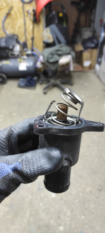

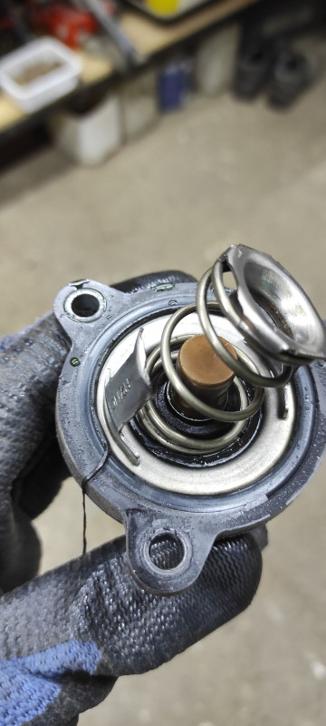

Adott egy 2006-os ph2 Renault Mégane II kombi 1.6 16V 112 lovas.
Műszerfalon a hőmérséklet kijelző nagyon lassann kúszik fel üzemi hőmérsékletig, van hogy nem éri el, vissza esik, pár fokkal. Honnan keresem a hibát? Termosztát lesz? 3 éve volt cserélve, Vernet-et kapott. -

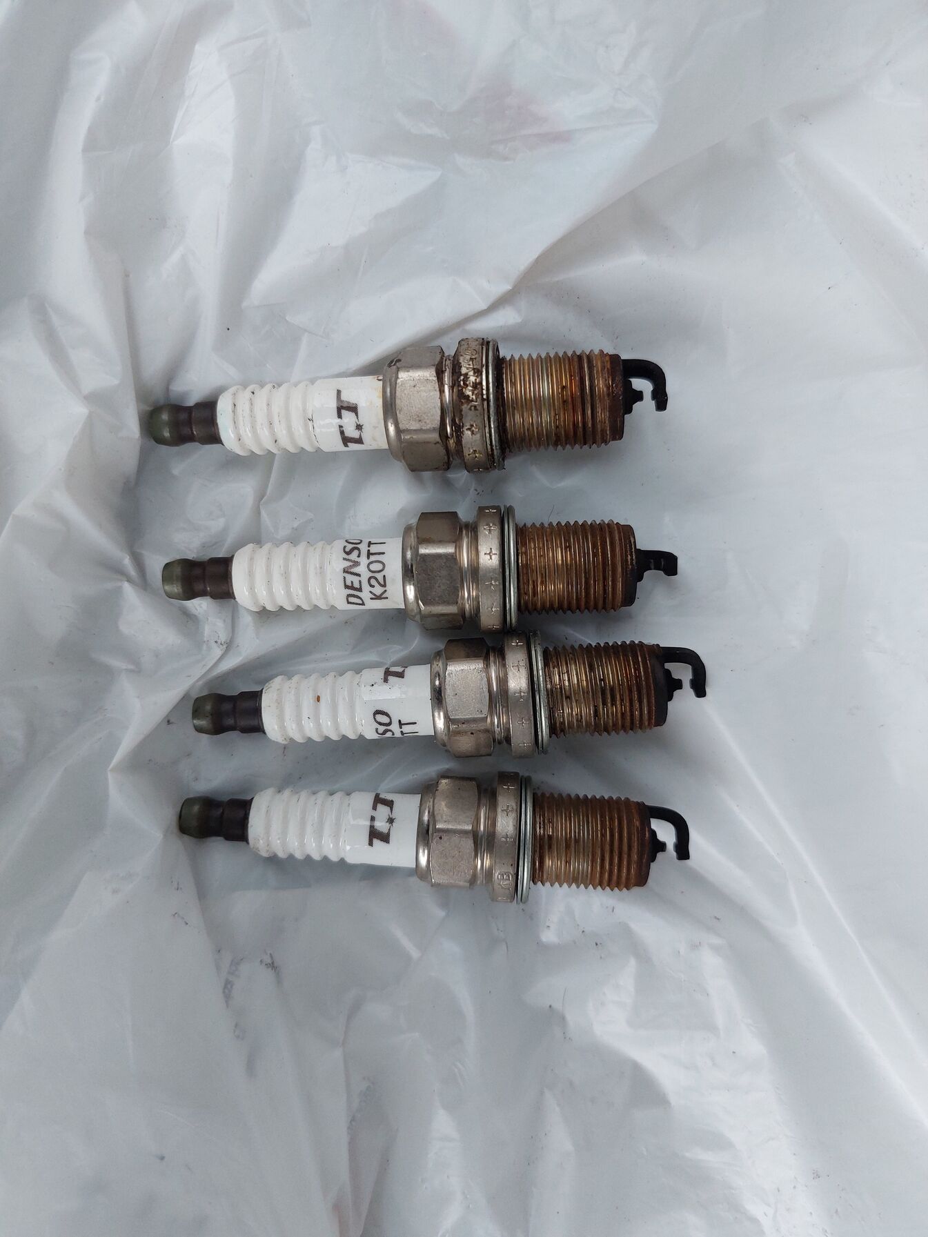

rob210 #90331 üzenetére
Köszi, legközelebb jobban figyelek. Más autóimnál sosem kellett hézagot állítani.
Ma rendesen indult a régi megtisztogatott és beállított hézagos gyertyával. Rendelek egy szett k20pr-u -t. Azt is 0,8-ra állítsam?

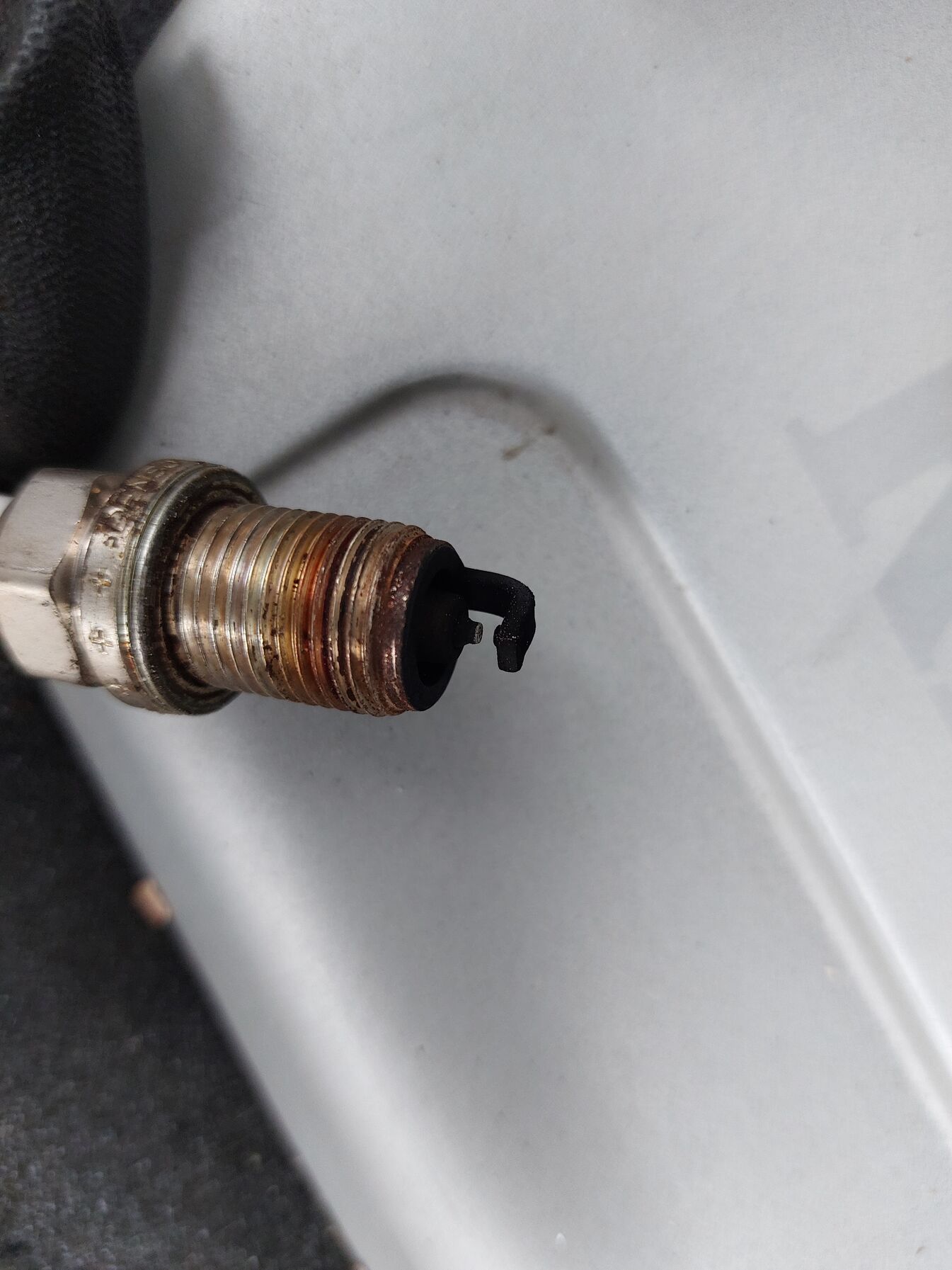

Tegnap este meg ma délelőtt is hengerhiánnyal indult az autó (1.6 FL Megane 2001). Elsőre elindult, rángatott, gázfröccsökkel bíztattam. Utána kb 2000es fordulatot tartott magától. Füstölt is higító szagúan a kipun. Egy idő után rendeződött, tudtam vele menni. Kivettem a gyertyákat, full kormos, hézag 1,05 mm. Km 37000 van benne. Trafókon nem láttam rendellenest. Valeo-k vannak benne. [kép] [kép]
Megtisztogattam drótkefével és csiszpapírral a gyertyákat, beállítottam a hézagot 0,9-re. Most müködik, holnap próbálok egy hidegindítást.
Gondolom jó lenne új gyertyát tennem bele. Mennyi a csereintervallum egyébként? Lehet más baja?
(Ja legutóbbi 2 tankolás az elefántos Mobil Petrolon volt. Régebben nem tankoltam náluk. Lehet hogy szar a benzin?)

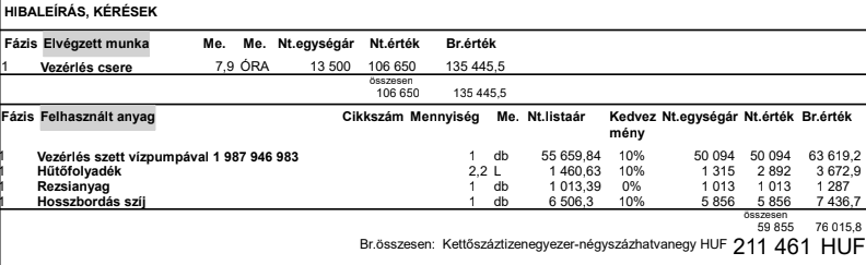

rob210
norbert1998 #90315 üzenetére
Azért a 1.5 óra az nem rendes vezcsere.
Ezt így le merem írni. -
Mezga Aladár
Hiéna LUX szervizben javítva!
Gergello
Twingo 2-ben van ez a motor.
norbert1998
Gergello #90305 üzenetére
Azta**rva
Milyen autó ez, hogy 7,9 óra a vezérléscsere?
Egy rendes szakszervíz MAXIMUM 2 óra alatt megcsinálja. Még mi is összehoztuk otthon 1,5 órából krokodil emelőn, az UDVARON(K9K824 1.5 dci, Megane 2, az előző kocsim, ekkor már, és azóta is öcsém tulajdonában)
Vagy ennyire el lehet ásva a motor, hogy nem lehet benne vezérlést cserélni normális módon? -
