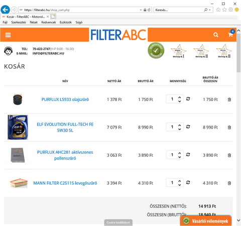

rayoliviero
rob210 #63891 üzenetére
Az LS946 az nem a magasabb? A kocsi pedig Euro 5, akkor abba nem az alacsonyabb kell?
Már kezdek belezavarodni.
Könnyen lehet, hogy kell bele üzemanyagszűrő is, mert nem lehet tudni mikor volt cserélve.
A corteco tömítőgyűrű nincs a Filterabc weboldalán. Tudtok ajánlani olyan weboldalt, ahol van minden egy helyen?
rob210
rayoliviero #63888 üzenetére
olajszűrő véleményem szerint ez kell bele.
LS946
Külső átmérő: 76 mm
Csatlakozó menet: M20x1,5
Magasság: 79 mm
A pollen pipa, de drága.
légszűrő (ez a Mann Purflux megfelelője, amúgy az is jó)
A1314
Egy kérdést pedig engedj meg, üzemanyag szűrőt nem kell cserélni?tömítőgyűrű corteco
#407711H -
Csavar nem kell, max. egy új alátét.
rayoliviero
rob210 #63887 üzenetére
V.9 14-es szám
Akkor ez euro 5Kösz a segítséget.
Az alacsonyabb kell ezek szerint.
Jól választottam ki mindent? Olajleeresztő csavart sajnos nem találok Filterabc-n (gondolom az is kell) . Fékmesternek van elvileg. Csak Fékmesternél Mann filter van olajszűrőből és ha jól tudom a Purflux ajánlottabb, mert az a gyári.

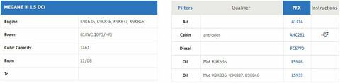

rob210
rayoliviero #63878 üzenetére
Azt kell tudni, hogy euro 6 vagy euro 5 ös a kocsi az alapján különböző a mérete a szűrőnek.
(magassága)Az euro 6 os start stoppos.
Ha nem S-S, akkor Mann W79 kell neked.
A W7032 magasabb, de az elkerülő szelep 1 barnál nyit 2 helyett. -

rayoliviero
Rendelni akarok pár alkatrészt és a Fékmester az alábbit írta az olajszűrőre Renault Megane 3 2011 évj. 1,5 dci 81 KW):
Olajszűrő (Start-stop funkcióval szerelt járművekhez)
• MANN Br. kedv. ár: 2660 Ft/dbOlajszűrő (nem Start-stop funkcióval szerelt járművekhez)
• MANN Br. kedv. ár: 1880 Ft/dbMás helyen nem láttam ilyet, hogy olajszűrőből van kétféle. Tudtommal 2011-es Megane 3 dci-ben nincs is start stop rendszer. Miért írhatták akkor ezt?
A Filterabc-t néztem még, de ott nem találok olajleeresztő csavart.
