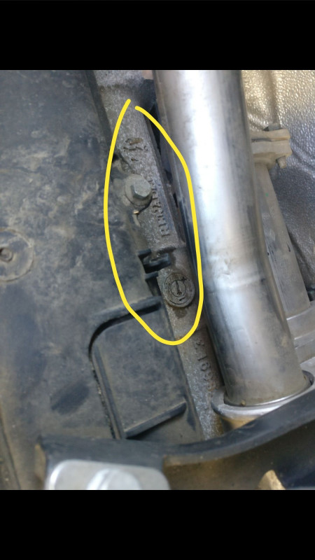

#89309696
válasz rob210 #62487 üzenetére
Köszönöm mester. Közben szétszedtem a csatlakozást és az volt elrohadva, szóval nem a dob rossz. Kívül nem látszott, de miután a bilincseket levettem akkor előjött a hiba.
Szóval a két csővég az egy centire van egymástól és egy vékony hajlékony közdarab van rászorítva a két végén a bilincsekkel, meg a bilincsek alatt is széles alátét.
Ez gyári megoldás vagy már valami utólagos? És ezeket megkapom autós boltban vagy tudom helyettesíteni? -

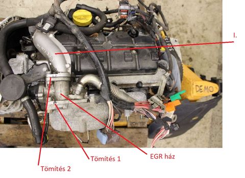

Xantomas
EGR tisztításkor mi a legalaposabb, de nem túlbuzgó módszer 1.9 dCi F9Q 804-nél?
Tömítéseket illik, vagy kötelező cserélni?Mi a jobb, ha kiveszem kompletten a fojtószelepet, EGR-t, és a közte levő csövet is, és mindent szétszedek, kitakarítok patikára, majd összerakom új tömítésekkel, vagy ne legyek túlbuzgó, kiviszem az EGR házat, lemosom, kikefélem, áttörlöm, és visszarakom a saját tömítéseivel?
Az EGR működésénél az normális, hogy hallani, hogy leállítás után pár másodpercig még 2-3x nyitja-zárja a szelepet? Nekem az a logikus, hogy amikor már nincs légmozgás, átmozgassa magát, hogy ne tapadjon le, de vajon ezt tényleg így kell hogy csinálja, vagy ez már utal valami hibára?
Egyszer már kivettem az EGR-t de csak azt, akkor picit kormos-olajos volt, de nem durván mint a rémképeken. Kíváncsi vagyok, most milyen állapotban van, pláne, hogy van egy EGR mozgatásra utaló hibakódom.

válasz #89309696 #62482 üzenetére
Annyit még nézz meg, hog egy ronggyal befogod a kipufogódob végén a csövet.
Ha érzed a nyomást benne akkor ok, ha nem akkor lehet, hogy csak szétcsúszott a cső valahol ilyenkor a hangja is jelentősen változik.Ez egy perces vizsgálat és mielőtt költségekbe vered magad érdemes megcsinálni.Renault power

#89309696
Megane 1-nél a hátsó dob csatlakozójánál szokása, hogy elrohad vagy van ott tömítés ami kimegy? Egyre hangosabb a kocsi és a dübörgő hang onnan jön. Nem vészesen rozsdás.

Hát gyerekek amit én ma egy 1.9 DCI kombi meganenal szívtam az elmondhatatlan.
LEngőkar cser, gátlók cseréje, torony plusz szilen, AC tömítés csere, Etc. etc apróságok.
NEm volt jó a lengőkar, így gyorsban ki be kellett préselni a támasztógömbfejet, mert ez 18 as kónuszú nem 16 os. Megoldottuk.
A lengéscsillapító akkor derült ki, hogy kuka amikor kint volt. De olyan kuka, hogy ilyet még nem is láttam, 15 perc alatt meg se mozdult, hogy ő visszanyomná magát.
Stabpálcák is ki lettek cserélve. Szóval komplett futómű csere volt.
Aztán az egr-re ránéztünk, bár ne tettük volna.Volt egy kis váltóolaj csere, motortartó bak, csere, de ez rosszabb lett mint volt.
Mert a billenésgátlót cseréltük, csak, alul felül, de konkrétan ennek köszönhetően úgy elkzedte rázni a kasznit, a két jó bak miatt, hogy hagyjuk is. Ott hidró és váltó tartó csere is lesz majd, előbb utóbb.A többi siker, de megszenvedtünk vele.
A tulaj remélem elégedettRenault power
