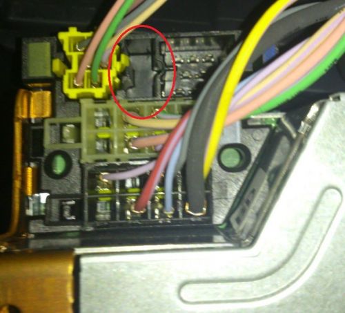

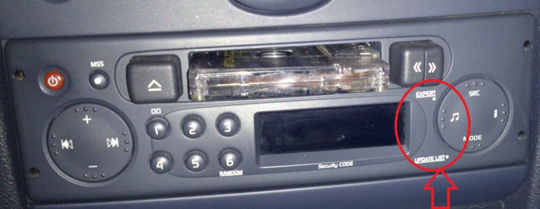

angyalpc2 #41986 üzenetére
Szia, emlékeim szerint ez a tuner/update -list dolog, csak a CD-s fejegységekre vonatkozott.
És valóban a képeid alapján a tiéd felépítése mindenképp a tuneresre hajaz.Tuneresre olyan kütyüt lehet kötni, amit a CD-tár vezérléshez csatlakoztatsz, amolyan CD-tár emulátor.
15-20K között lehet ezeket kapni, bár a tapasztalatok alapján, nem teljesen tökéletes a működésük. (lassúak, nem bírnak el a nagyobb fájl/mappa mennyiséggel, fagyogatnak) PL. -

angyalpc2
Van egy kazettás rádióm a fapados 2006/03-as MK2-es cliómban (a kijelző a rádión van nem a műszerfalon a levegő befúvoknál.)
AUX bemenetet gondoltam, hogy rákötök, aztán MP3-at hallgatok róla...stb...
Ki is vettem, de ott nincs AUX csati. Pedig az előlapra az van írva, hogy Update list
Pedig a netes leírásokra ízt írták hogy az update listások pont hogy jók!Viszont észrevettem, hogy valójában a csati kialakítás, elhelyezés, nekem olyan mint a Tuner list-eseké...
Egyszerűen nem értem.
Az elején a felirat Update list, az áramkör meg Tuner list? Hogy a pí-be lehet ez?Most ha jól értem, akkor esélyem sincs AUX-ot bekötni?
A Rádió cikkszáma: 8200444075T Gyártmány: Philips
Netes kép:
Tudna valaki segíteni?
