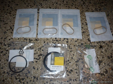

Hol tudnék beszerezni O gyűrűt a víz pumpába menő fém cső végére? Gondolom elöregedett és szivárog a hűtő folyadék. Milyen O gyűrű ez, hogyan keressem?
[kép] [kép] [kép] (nem saját képek, de nálam is ez a helyzet)Az autó:

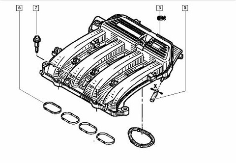

#42895De lényeg a lényeg, hogy tömítés probléma lesz! Nálam konkrétan folytószelep tisztítás után jelentkezett! És mint kiderült a folytószelep tömítésekkel volt a gond! De ha már nekiálltunk kicseréltük a komplett szívósorét!
Szívósor tomítések (kép alján 5 gumigyűrű) A tojás alakút csak márkaszervizben tudtam beszerezni!

Megvettük a tömítéseket (szívósor, pillangószelep) és kicseréltük itthon az összeset! Öröm bódottá minden a legnagyobb rendben!
Nem is értem a márkaszervizben miért nem cserélték ki a pillangószelep tömítéseket, mikor kitisztították pár hete (azt mondták, hogy azok jók )! Annyira rossz állapotban voltak, hogy minden erőfeszítés nélkül bementek a helyükre! Ezek az újak már illeszkednek rendesen! A magas alapjárat, és az ingadozás probléma is megszűnt! Olyan amilyen a nagykönyvben le van írva! Alapjáratot nem kellett újra pozicionálni, mert azt alaphelyzetbe állították mikor kipucolták! De egy szónak is száz a vége, köszönöm szépen mindenkinek a segítséget és a tanácsokat!Ha esetleg valakinek szüksége lenne rá, leírom a gyári cikkszámokat:
- Szívósor légbeömlő tömítés (4db): 8200052312
- Kartergáz visszavezető tömítés (1 db): 8200052311
- Pillangószelep tömítés (2db): 8200068566 + 8200068583.Az autó pedig:
