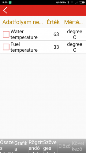

Ma reggeli indítás 40 perces előmelegítés után:
Induló hűtővíz hőmérséklet: 63 fok
Induló gázolaj hőmérséklet : 33 fok -
