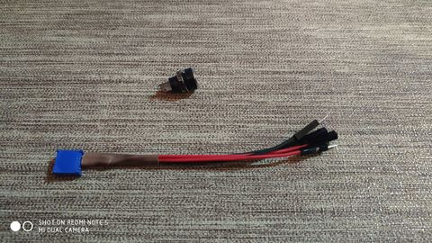

Megoldva.
A gyári 5.5mm-es konektor volt hibás, lecseréltem, most már hibátlanul megy.

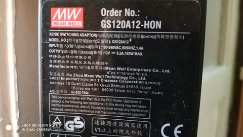

Egy 48W-os külső táppal hajtom, bőven túl van méretezve, max terhelésen talán 50%-ra terheli a tápot.
Egy órája megy majdnem, de még langyosnak sem nevezhető a táp.Még így is azt mondom, hogy megéri a ház az árát nagyon (LC Power LC-1510mi)!

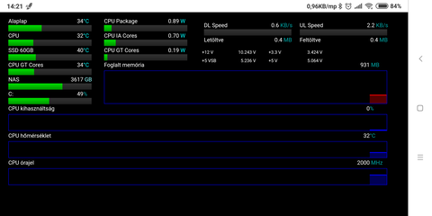

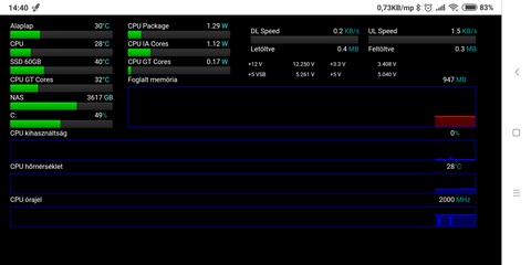

Tényleg le a kalappal!Viszont van némi gondom a feszültséggel, konkrétan a 12V-al.
2 külső adapterrel ugyan az a helyzet, de mind a kettővel stabil 12V van a picoPSU-bemenetén, de a kimenetén már csak 10V, de leesik 8V alá is és akkor a gép ki is kapcsol. A hang kimeneten pedig hallatszik minden zaj, az egér moszgás is meg a LAN forgalom is. -

De lehet, hogy neki is kevés a 12V.
Egy mezei DC Step Down modulnak 1.2V-at több feszültség kell a kívánt kimenő feszültséghez képes, lehet, hogy ez is így működik.
Lehet akkuról nincs meg a megfelelő feszültség. -

Lehet az a gond, hogy a PicoPSU-d a 12V-ot csak egyszerűen továbbítja a hardverek felé, ami ha akkuról üzemel, akkor nem 12V hanem akár több mint 14V! -

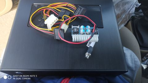

Tehát a paneltáp az volt benne, de a külső adapter nem?
Mert külső adapterem van. A leírás alapján a te házadhoz is jár a paneltáp (DC-DC), de külső táp (AC-DC) nem.
Árban is hasonlóak.Te csináltál a belsejéről képet?

Ebben a házban van Pico PSU (DC-DC konverter)?
Mert írják, hogy van, de nem találtam sem videót, sem képet róla.
Külső tápegységem van egy jó CWT. -
