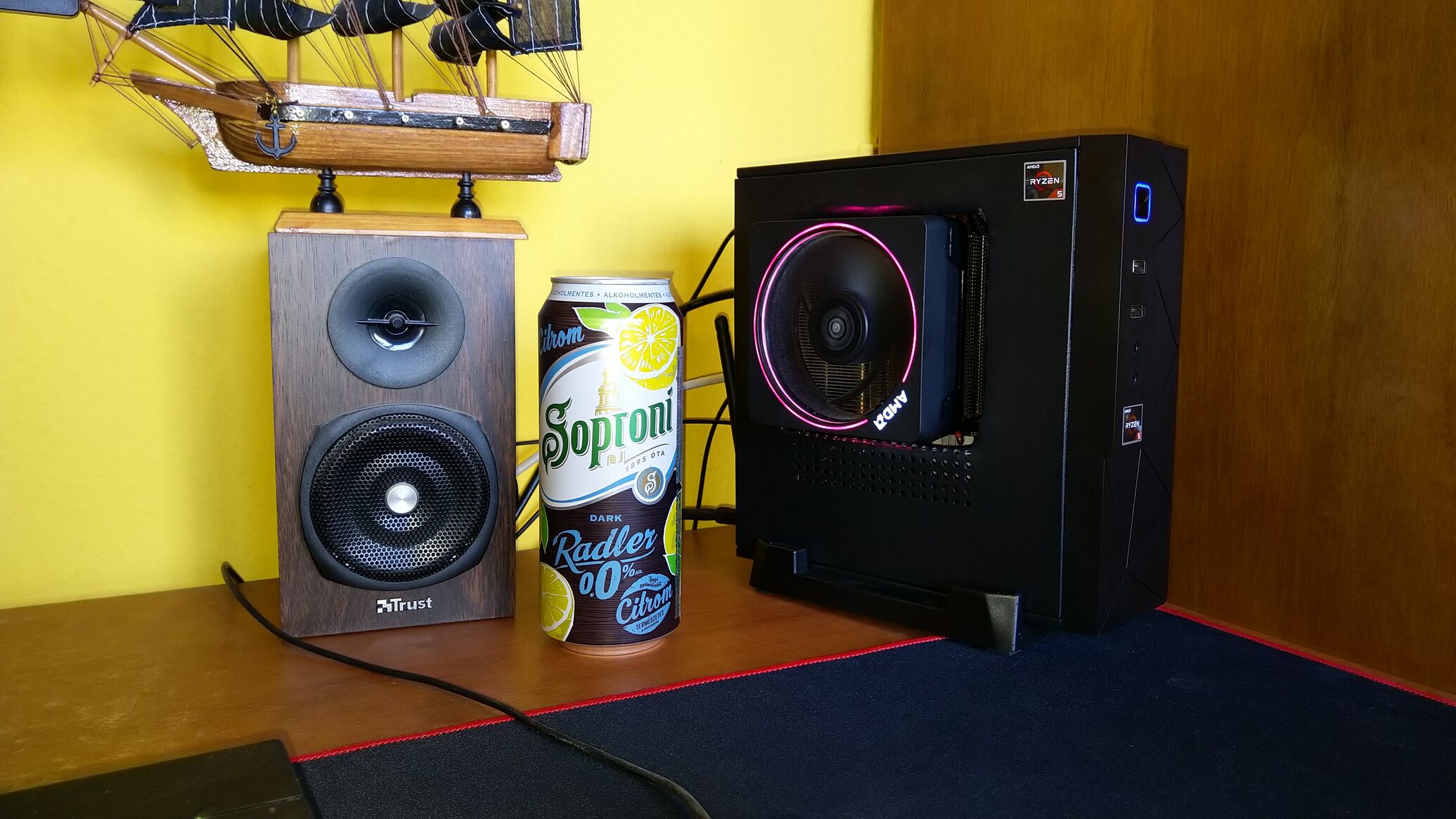

Nappali fényben, és sörrel a méretek viszonyíthatóságát könnyítendő:

Valami hasonló lesz az enyém is.Rick4: Majd tehetnél be képet az elkészült konfigról, én is fogok! Nálam egy 3400G lesz benne húzatlanul, 120W-os PICO PSU-val.

Jó kis setup, grats hozzá! (És látom, adsz a hangzásra is!)
Nálam dettó IS40+Noctua kombó az, ami bevált, pedig Metis-ben elvileg több a hely.
Ugye ez a passzív 1030 ment bele? Nálam is ez volt, teljesen okés vas, csak én alapból újrapasztáztam, miután írta valaki, hogy nem veszik el a garancia. Kíváncsi lennék, hogy a 4K-s kijelzőn hogyan mutat esetleg egy 1080p-s játék...Nekem 45 fok körül megy az OEM Samsung SATA M.2 SSD-m, szóval ha írás alatt felmegy 50 fokra, az egyáltalán nem para.
