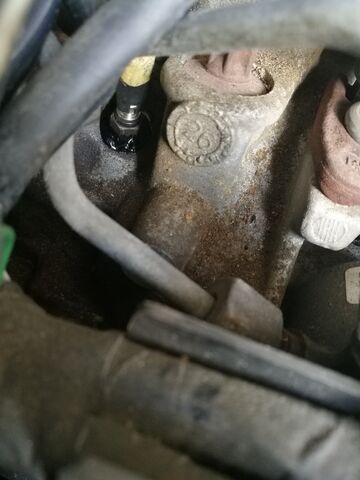

Izzító gyertya csere után, ennyire kifújnak az izzítók (Denso) . (a legrosszabb állapotban lévőt raktam ide be). Nekimernétek vágni otthon a kiszedésnek? Vagy ennél az állapotnál már keressek fel szerelőt!?
Vettem nyomatékkulcsot, stb... De sajnos besz@ri vagyok.
Az alany egy 1.5dci fos francia Clio2. -

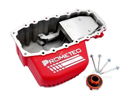

4.5 literre bővíti az olajtöltetet. + fém motorvédő haspajzs.

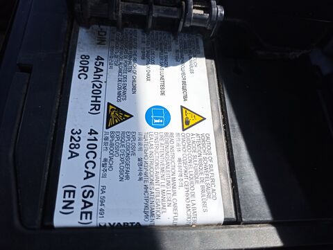

Szabonagyur: kicsit kehesen indult utolsó 3-4 alkalommal, már a csomiban az új akksi, csak meglepődtem, hogy gyári, mikor 9 éves. Meg állt szeptemberben 2hónapot, meg most február közepétől április végéig. -
