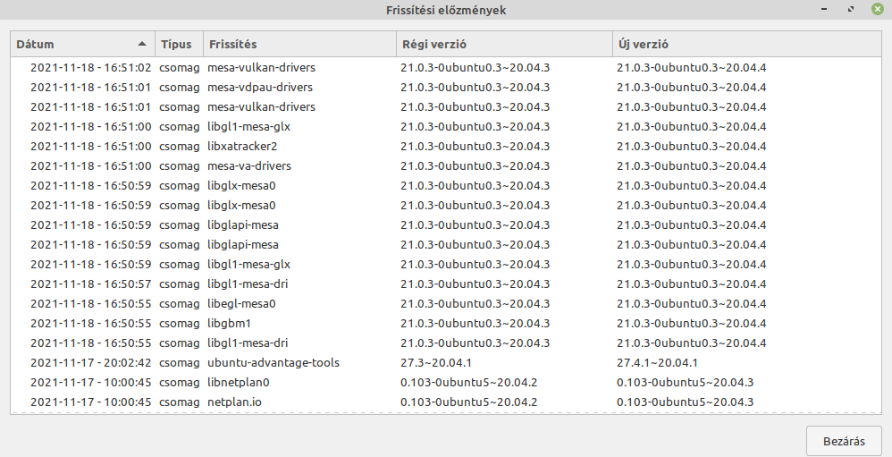

Hali
Mitől lehet, hogy betettem a gépembe egy videokártyát és egy játék sem akar elindulni.
Korábban egy intel G3420-as APU volt üzemben, a vidkari meg egy asus gt 730 linux mint 20.1-en.(kernel: 5.4.0-90-generic)
illesztőprogram kezelőbe lett frissítve "nvidia-driver-470"-re
Előre is köszi ha van ötletetek mi lehet ez

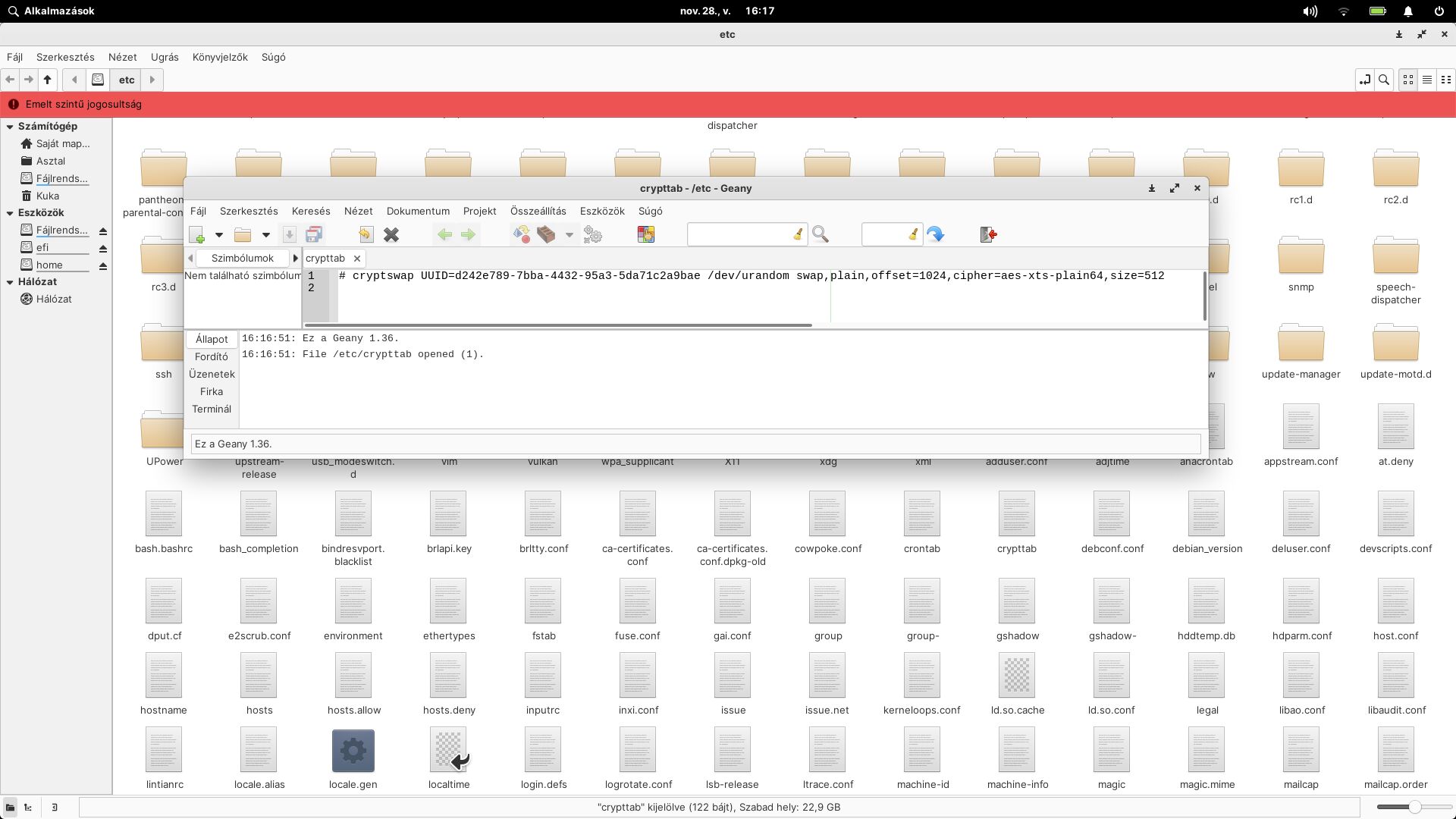

Írd be terminálba, hogy systemctl, és nézd meg, nincs-e arra a partícióra hivatkozó bejegyzés. Lehet .device, .mount, vagy valamilyen service, pl. az fsck (ez valahogy így néz ki: systemd-fsck@dev-disk-by\x2duuid-0B5A\x2d9CE1.service). Ha találsz ilyet, tiltsd le (systemctl disable xxx) és maszkold (systemctl mask xxx). Ha ezek után is keresi, akkor még valahol máshol is van valami rá hivatkozó bejegyezés.
A pasziánsszal letöltött cuccokat meg tudod nézni a "flatpak list" paranccsal, majd törölni őket a "flatpak uninstall xxx" paranccsal. De ha feltelepítesz az áruházból valami olyan programot, ami igényli ugyanezeket a cuccokat, akkor megint ott lesznek a gépeden, viszont ha utána megint töltesz le valamit, az már nem tölti le újra, hanem azt fogja használni, amit előzőleg letöltöttél.
Jó a cryptsetup már nem ökörködik, de még mindig keresi másfél percig a nem létező meghajtóját. Honnan lehetne azt a bejegyzést kiradírozni?
Az fstabban nincs már benne csak ami kell.A passziánszt visssza leszedtem, akkor leszedi a velehozott "ajándék" szemetet is?
splasscreen
Azóta keresi a crypsetup partíciót bootoláskor, de az ökörkéje aztán megnyugszik és mégis bebootol (hát akkor minek az neki ???)
Mindent keres egy beállított ideig, ami a rendszerbe be van konfigolva, services például, ja és azért mutatja egyébként, hogy a bootkor lefutó splasscreen-ben lásd ezeket, de ugye alapból ez quiet állásban van, ha malmozik a boot, érdemes az Esc lenyomásával megnézni, mit ír ki a splasscreen.

Igen a swapot csinálta cryptsetuppal, amit nem tudtam felcsatolni, mert 512kilobájtot hiányolt a swap partíció méretéből, és annyival több swappal akarta használni a partíciót. Emiatt töröltem a swap partíciót és újra alkottam és átírtam az UUID jét az fstabban. Azóta keresi a crypsetup partíciót bootoláskor, de az ökörkéje aztán megnyugszik és mégis bebootol (hát akkor minek az neki ???). Megpróbálom a cryptsetup csomag eltávolítását.
A trimet kivizsgáltam , nincs vele semmi baj, jó ez a pici külsőházas Sony SSD.
A dconfba beírtam a minimalize bejegyzést a másik kettő mellé kettősponttal elválasztva, de nem csinál semmit, lehet hogy még a Dock-ban meg kell engedni valamit?A szabványokkal és a BIOS-ommal is lehet valami gond, mert időnként nem látja bootoláskor a bios_grub partíciót és ilyenkor csak UEFI módra indítható. Random máskor meg megy a Legycy bootolás is.
#63718632
A swap-ot csinálja titkosítással (cryptswap)

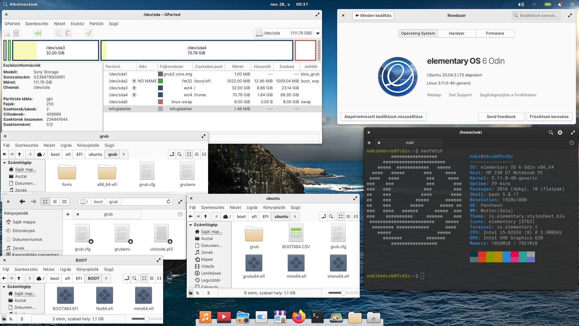

sdb├─sdb1 vfat 0810-F9D6 500M 2% /boot/efi├─sdb2 swap 7ff132f9-2357-40ab-a38f-2755157b1812│ └─cryptswap swap c8a45acf-9640-4640-a1d2-9c2dbc491d50 [SWAP]└─sdb3 ext4 2e7ca77d-66ec-42c1-8e94-aad76e99c7c2 57,8G 38% /A HPlip QT frontend is össze fog akadni a Pantheon-al. A systray ikonja nem tud beülni a felső panelra. Emiatt el sem indul és hibaüzit dobál. A beépített nyomtató kezelője viszont nagyon jól működik.

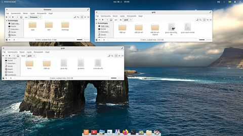

Dual bootban fizikai vason, Win mellé nem fog felmenni UEFI-ben. A 100MB-os Win uefi/boot partíció kevés neki. Nem is tudsz tovább menni a telepítőben. Ha és amennyiben egy ugyan azon lemezre akarod rakni a Win-nel. Csinálj egy második efi/boot partíciót neki 500MB mérettel és custom módban azt add oda neki efi partíciónak. -

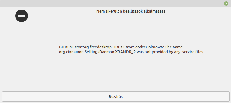

Belefutottam egy hibába, segítsetek lécci... Van egy PC-m, mely HDMI kábelen lóg a Yamaha RX-V371 erősítőn és ebből szintén HDMI kábelen csatlakozik a Samsung TV-re. Gondoltam ezen próbálom ki a különböző disztribúciókat (szerintem 2 éve nem volt bekapcsolva, adat nincs olyan rajta, amiért kár lenne) mielőtt a laptopomat "bántanám" (mindennapos használati tárgy
Annak rendje és módja szerint, Ventoy-s pendrive bedugva, rajta pár ISO, UEFI beállít, hogy pendrive legyen az első boot opció, be is jön a választó menü, el is indítom a live CD lehetőséget, majd kisvártatva a TV kiírja, hogy nincs bemeneti jel
Több ISO-l kipróbálva, mindegyiknél ez az eredmény...
Köszönöm
