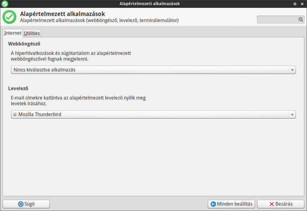

#36076
Köszi! Erre ez az üzenet:
There is only one alternative in link group x-www-browser (providing /usr/bin/x-www-browser): /usr/bin/google-chrome-stable
Nothing to configure.Közben meg ezt mutatja, és valóban rá is kérdez, ha megnyitok a filekezelőben egy html file-t:
Tudnám, hogy mi a fenéért felejti el, hogy mit állítok be?!
Sonja
Hogy lehetne végérvényesen beállítani az alapértelmezett böngészőt Ubuntu Studio 14.04.2 LTS + XFCE alatt?
Akár hányszor állítom be a Beállításkezelő -> Alapértelmezett alkalmazások opciókban, mindig "elfelejti".
Rettenetesen bosszantó. Ötlet valakinek?

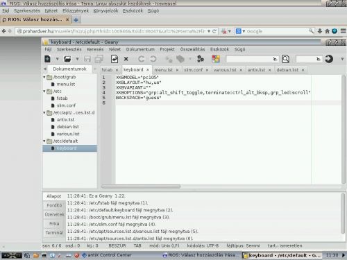

teleahocipöm
Most már nem emlékszem, de ha felajánlotta a billentyűzet beállítást, akkor biztos magyarra állítottam.
/etc/default/keyboard : itt nekem csak az "us" szerepelt, állítólag be kell írni a "hu" -t és magyar lesz a billentyűzet, de ez nekem nem jött be.De most már mindegy, ideiglenesen felraktam a Pepper 5 -öt és várok, hátha lesz hivatalos magyarosítás az Antix 15-re, az legalább felismerte az Pendrájvot és a DVD-t.

Telepítésnél nem elég csak a nyelvet magyarra állítani, a billentyűzet kiosztásnál azt kell választani, de nézd meg az /etc/default/keyboard XKBLAYOUT sora jól van-e beállítva;

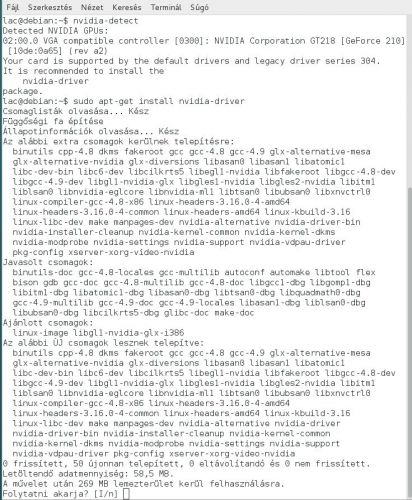

Szeretnék csinálni egy backup-ot a feltett debian 8-ról egy külső HDD-re. Melyik programmal érdemes? Megtaláltam ezt a az oldalta wiki-jén, de sok programot sorol fel és még nem csiáltam ilyet. Meg hogyha beüt a baj, ezekkel hogy tudom visszaállítani a rendszert?
#21078528
Rosszul állsz neki!
A hivatalos Debian telepítőkészlet 1-es DVD-jét szedd le, és arról telepíts! Az ilyen live szarságokat, meg alternatív telepítőket pedig a jövőben kerüld messziről!
Mint már írtam korábban, Nvidia VGA-hoz az nvidia-kernel-dkms csomagot tedd fel! Azán csinálj egy xorg.conf fájlt (nvidia-xconfig segít), rebutulsz és örülsz! -

Nah most segítsetek légyszives, mert nagy a baj!!!
Az utolsó hozzászólásom óta folyamatosan telepítem a Debiant. Kb. 9x sikerült már feltenni.
Első körben az derült ki, hogy ha a non-free iso-t telepítem, az az első újraindítás után azonnal megáll fekete villogó kurzorral! Semmi hibaüzenet, csak a kurzor!
A sima live iso feltelepül ugyan, de újraindítás után rögtön négy hibaüzenetet ír ki, valami ilyesmit: nouveau firmware error... , viszont továbblép és elindul a DE! 1024x768 a maximális felbontás, nem ismeri fel a képernyőt.
max404 kolléga leírása alapján tökéletesen követve minden lépést és sikeresen abszolválva őket az nv driver installálása utáni újraindítást már nem éli túl a drága debianom... Szintén fekete képernyő villogó kurzorral.

_(#36035) teleahocipöm: setxkbmap hu
Működik, az imént próbáltam.

na felraktam az antiX 13.2 verziót a 15 helyett, de nem tudom a billentyűzetet magyarra állítani, pedig állítólag lehet, mellesleg az pendrájvot sem ismeri fel.

Az általad linkelt oldal az nvidia-detect scriptel kezd.Nem kell vadászni semmiféle verziószámú csomagot csak telepíteni az nvidia-detect-t a non-free-ből (contribet is engedélyezd) és futtatni:
pl.:
$ nvidia-detect
Detected NVIDIA GPUs:
02:00.0 VGA compatible controller [0300]: NVIDIA Corporation GF108 [GeForce GT 430] [10de:0de1] (rev a1)
Your card is supported by the default drivers.
It is recommended to install the
nvidia-driver
package.Konkrétan megmondja melyik csomagot telepítstd lásd itt nvidia-driver.
Telepíted ezt és az nvidia-xconfig csomagot majd a telepítés végén tolsz egy sudo nvidia-xconfig parancsot.
Mehet a reboot. -
