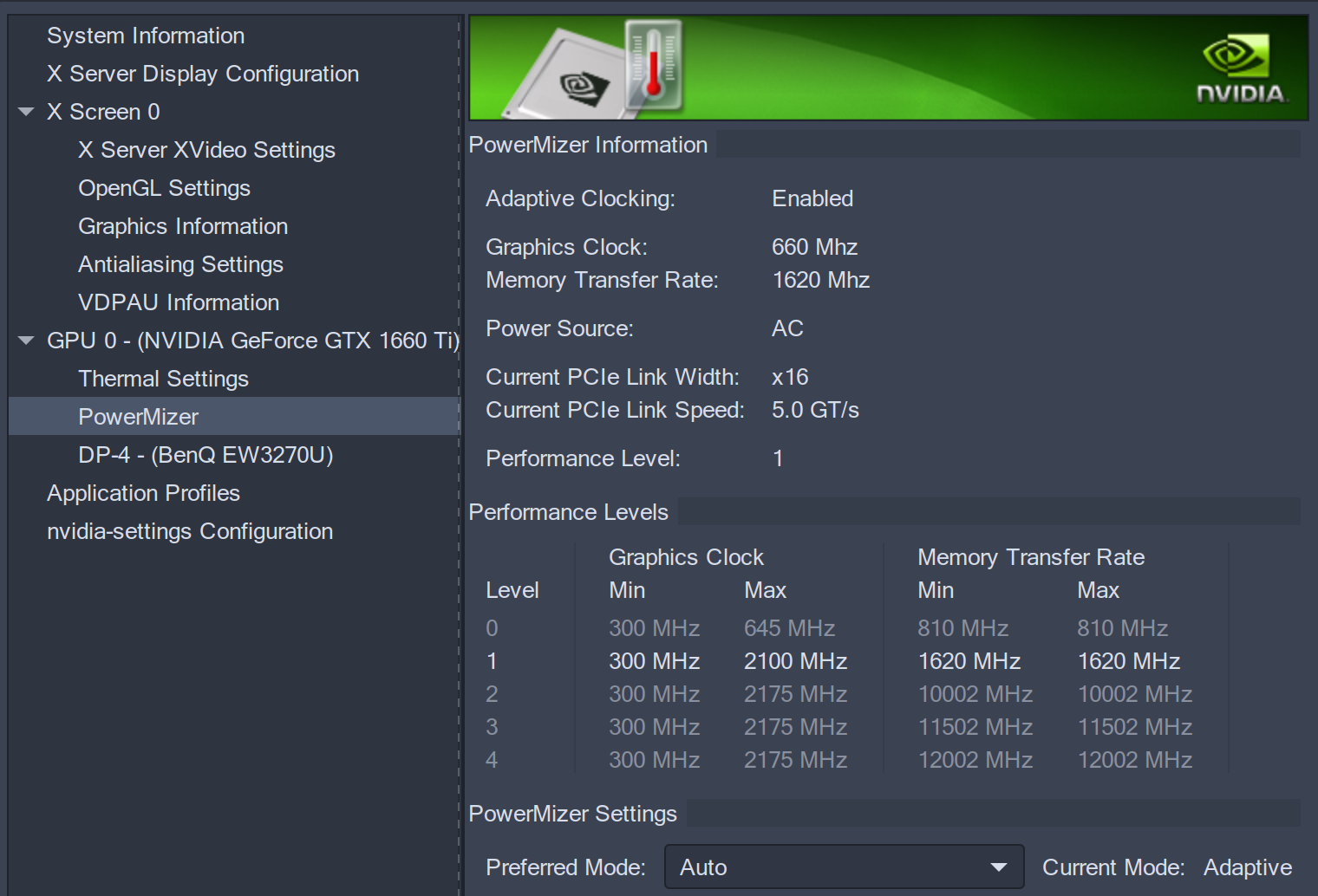

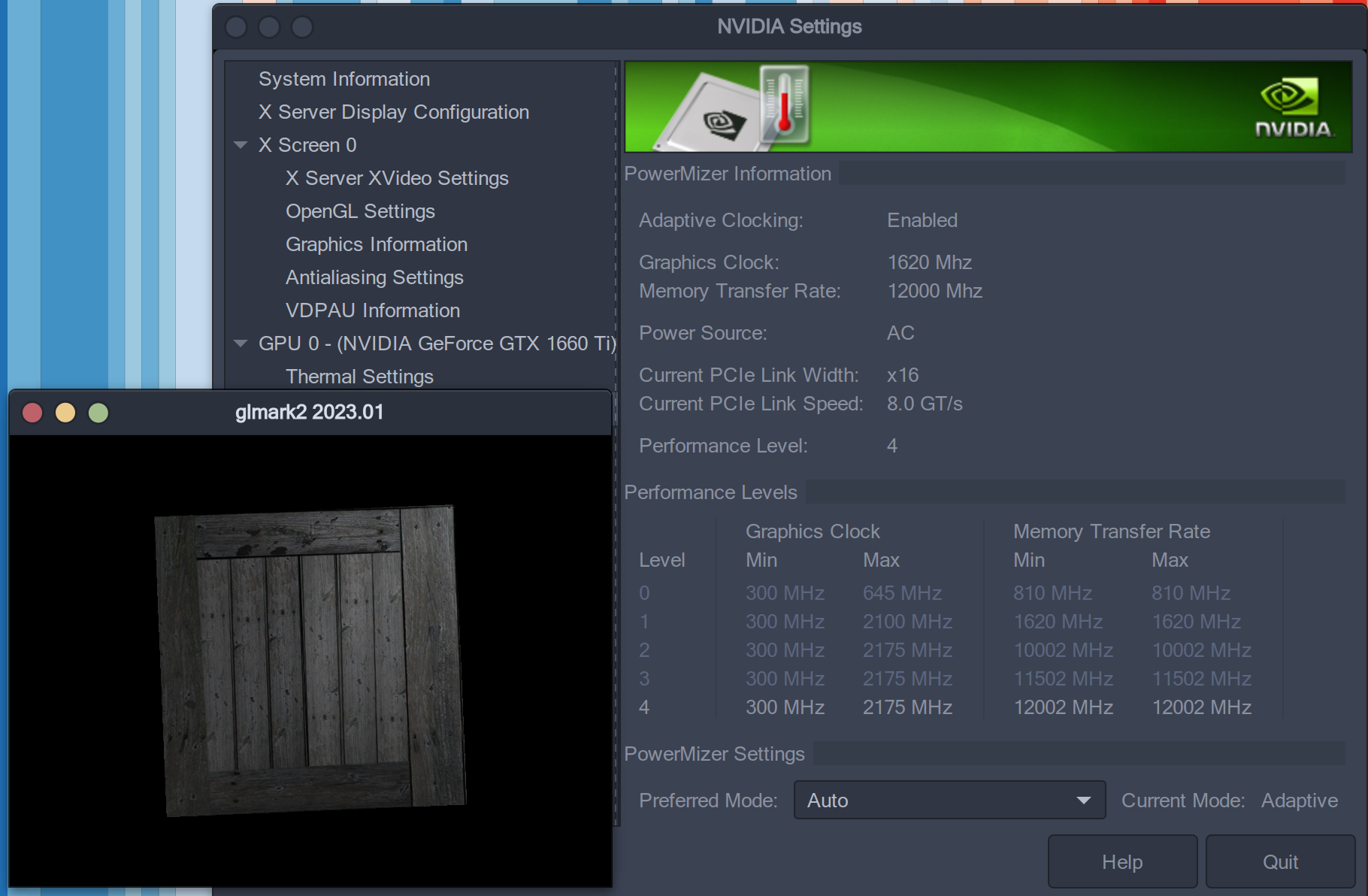

Na, közben kicsit kutakodtam a témában ismét és egy nem túl szép, de egyelőre működő megoldást találtam.
Az "nvidia-smi" segítségével (nvidia-utils csomag része) egyrészt átkapcsoltam az órajeleket perzisztens módba. (0-off, 1-on)
nvidia-smi -pm 1Másrészt egy teszt erejéig a gpu-vram órajelet fix 660MHz-1620MHz párosra állítottam. (gpu clock, vram clock) (esetemben 15MHz lépésekben állíthato a gpu)
nvidia-smi -lgc 660,1620Ez ennél a GPU-nál a "Performance Level 1" alsó határa. Ennél alacsonyabb érték esetén idle a PL0 szintre ugrana.
Ez azt eredményezi, hogy mindenképpen ezen az értéken akarja tartani az órajeleket.
[kép]
Azt hittem, hogy a "lock" nála azt jelenti, hogy terhelés hatására sem fog emelkedni, tehát gyakorlatilag elvesztettem az "adaptive" módot, de nem így van.
Mert terhelés hatására emeli az órajeleket továbbra is.
[kép]Ez azt hiszem jelen esetben a tökéletes megoldás lehet a problémámra. Majd kitapasztalom, hogy milyen vram órajel ad megfelelő gördülékenységet, de nem túl magas az "idle" fogyasztás alacsonyan tartásához. A jelenlegi beállítás óta nem vettem észre akadozást, jónak tűnik végre minden ablakművelet. Szóval egy jó alap lehet a jelenlegi érték.

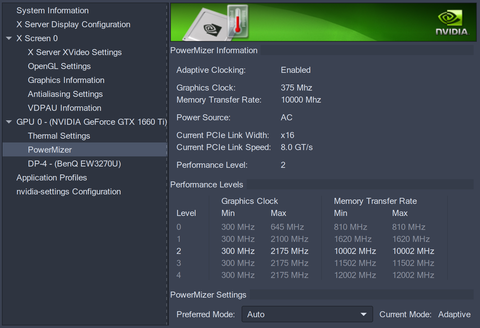

tordaitibi #89703 üzenetére
"de annyira visszaveszi az órajelet és annyira lassan reagál terhelésre és emeli meg az órajeleket, hogy 1-1 ablakváltás is akadozik időnként és iszonyt bosszantó az egész."
Mindez ennél a kártyánál okoz problémát.
Egy másik gépemen, egy laptopon ugyan optimus megoldás van, de a DisplayPort az NVidia-hoz van kötve, így szintén az NVidia van használatban. Na, azon nem jelent gondot, hogy visszaveszi a vram órajelet. Ott úgy is gördülékeny a DE.És, mint kiderült, a vram órajel okoz problémát. Amiatt akad meg az ablakkezelés, amig nem ugrik egy performance szintet feljebb. Eléggé frusztráló, hogy egy browser-en belüli görgetés is szemmel láthatóan gondot okoz neki.
Esetleg érdemes megjegyeznem, hogy 4K monitort és felbontást használok.(Amúgy évek óta ilyen ez a kártya, de már nagyon bosszant. Több disztro és DE is volt már a gépen azóta és mindegyik ilyen. Sanszos, hogy a zárt driver a gond. Win-en nincs baj vele)
Nos, ezért kellene belenyúlni.

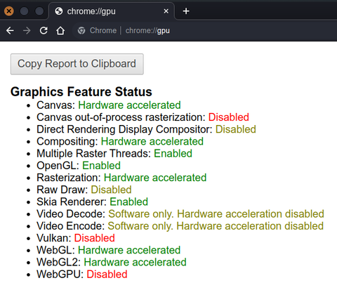

Chrome browser-ben és esetleg az ugyanarra építő Opera-ban van lehetőség HW Video Acceleration használatára?
Jelenleg így néz ki a helyzet:$ vainfo
vainfo: VA-API version: 1.15 (libva 2.15.0)
vainfo: Driver version: Intel iHD driver for Intel(R) Gen Graphics - 22.4.4 ()
vainfo: Supported profile and entrypoints
VAProfileNone : VAEntrypointVideoProc
VAProfileNone : VAEntrypointStats
VAProfileMPEG2Simple : VAEntrypointVLD
VAProfileMPEG2Simple : VAEntrypointEncSlice
VAProfileMPEG2Main : VAEntrypointVLD
VAProfileMPEG2Main : VAEntrypointEncSlice
VAProfileH264Main : VAEntrypointVLD
VAProfileH264Main : VAEntrypointEncSlice
VAProfileH264Main : VAEntrypointFEI
VAProfileH264Main : VAEntrypointEncSliceLP
VAProfileH264High : VAEntrypointVLD
VAProfileH264High : VAEntrypointEncSlice
VAProfileH264High : VAEntrypointFEI
VAProfileH264High : VAEntrypointEncSliceLP
VAProfileVC1Simple : VAEntrypointVLD
VAProfileVC1Main : VAEntrypointVLD
VAProfileVC1Advanced : VAEntrypointVLD
VAProfileJPEGBaseline : VAEntrypointVLD
VAProfileJPEGBaseline : VAEntrypointEncPicture
VAProfileH264ConstrainedBaseline: VAEntrypointVLD
VAProfileH264ConstrainedBaseline: VAEntrypointEncSlice
VAProfileH264ConstrainedBaseline: VAEntrypointFEI
VAProfileH264ConstrainedBaseline: VAEntrypointEncSliceLP
VAProfileVP8Version0_3 : VAEntrypointVLD
VAProfileVP8Version0_3 : VAEntrypointEncSlice
VAProfileHEVCMain : VAEntrypointVLD
VAProfileHEVCMain : VAEntrypointEncSlice
VAProfileHEVCMain : VAEntrypointFEI
VAProfileHEVCMain10 : VAEntrypointVLD
VAProfileHEVCMain10 : VAEntrypointEncSlice
VAProfileVP9Profile0 : VAEntrypointVLD
VAProfileVP9Profile2 : VAEntrypointVLD
Az igazat megvallva keresgéltem a témában, de nem találtam eddig megoldást. Nem csak YT videókat szeretnék gyorsítani, hanem egyéb oldalakon lévőket is. Emiatt olyan plugin-ek használata, amik külső lejátszóban nyitnak meg YT videokat sajnos nem jelentenek igazi megoldást.
Tényleges browser-en belüli gyorsítás volna ideális vaapi használattal. Évek óta elvoltam enélkül ugyan, de szeretném a laptopot akkuról is használni és ott jól jönne.
Egyáltalán 2022-ben van erre lehetőség vagy még mindig ennyire periférián van a linux desktop? -

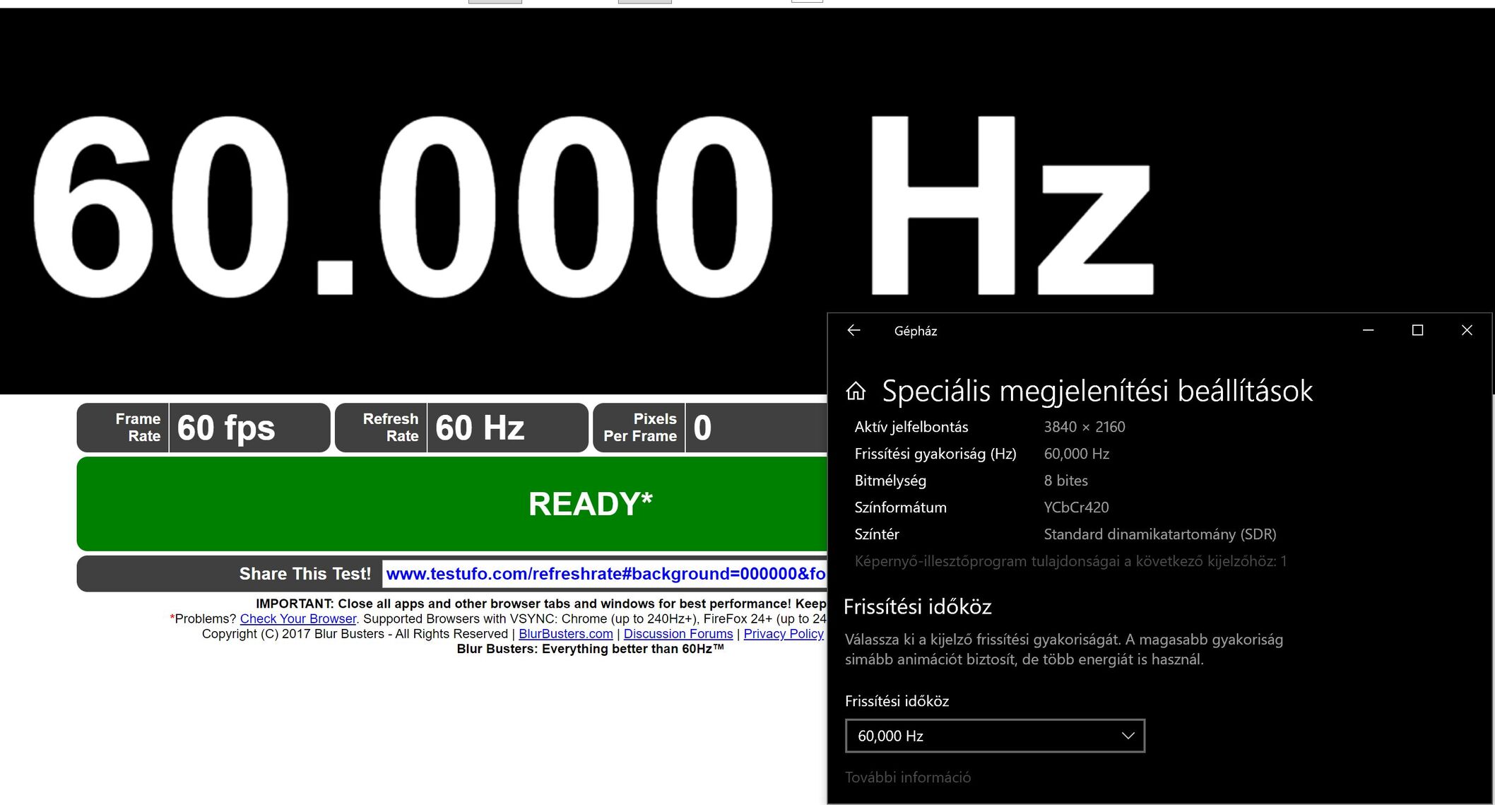

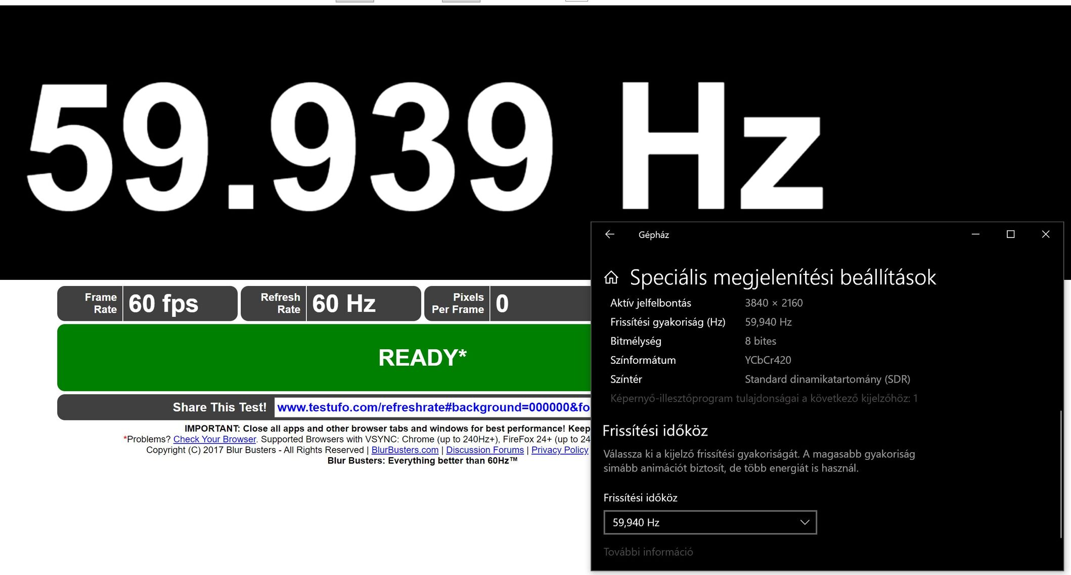

CPT.Pirk #84630 üzenetére
Tearing az pont nincs. Windows-on lepróbáltam (ott tudtam váltani az 59.940Hz és 60.000Hz között) generált 60Hz-es smoot-scroll videót VLC-n.
Az 59.940Hz-nél rendszeres apró ugrásokat lehet felfedezni a video lejátszása közben, ami 60Hz esetében nincs meg. Tehát a 60Hz vs. 59.94Hz valós különbség, nem csak kerekítés eredménye.
Viszont kamerás 60Hz videókat nézve már nem vagy nehezen fedezhető fel ez az ugrás smooth részeknél is. Gondolom eleve a tartalom is elvonja a figyelmet és van azért 1-2px kamera kilengés is. Szóval nagy problémát nem jelent linuxon a csak 59.940Hz, inkább csak érdekes, hogy az xserver valamiért nem akarja a 60Hz-et.Keresgélve test-eket belefutottam olyanba, hogy browser-en belül vannak tesztvideók.
Meglepetés volt, hogy mennyire lekövetik a változásokat. Pl. elindítottam a tesztet 60Hz-el majd futás közben váltottam és érzékelte a browser és kijelezte az új értéket. Viszont linux alatt panaszkodott a vsync hiányára, holott az nvidia driver-ben be van kapcsolva.
[browser-59.940Hz] [browser-60.000Hz]Amúgy a kerekítés is valós dolog, de úgy néztem, hogy inkább videok esetében az. Sok 60Hz kamerás video valójában 59.940Hz fps-el készült. A 60Hz videok nagy része leginkább valami pc screen stream eredménye vagy generált animáció. Gondolom az NTSC kamera vs PC screen miatt.
