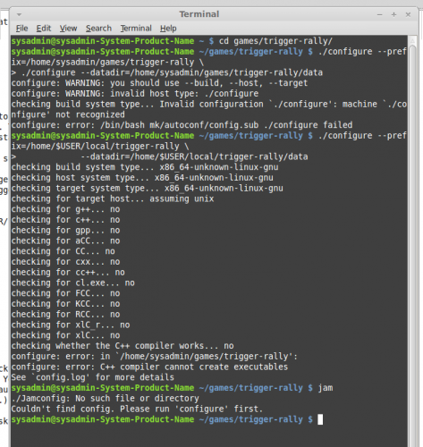

LógaGéza #22081 üzenetére
a fordítás részről ezt írja a readme:
// Compiling //
///////////////Source dependencies:
Jam
(http://www.perforce.com/jam/jam.html)
PhysFS
(http://icculus.org/physfs/)
SDL
(http://www.libsdl.org/)
SDL_image
(http://www.libsdl.org/projects/SDL_image/)OpenAL on linux platform
(http://www.openal.org/)FMOD on windows platform
(http://www.fmod.org/)
(i386-mingw32msvc is the only tested build)To build trigger open a terminal and, in the top level of
the trigger source directory, do:./configure
jamThanks to Matze Braun for this excellent build system.
To run trigger without installing, copy the trigger
executable to the data sub-directory and run it from
there. That is:cp ./trigger data
./data/triggerIf you are hacking on trigger and rebuilding often, you may
find it convenient to specify the --datadir option to
configure, then you will not need to copy the executable
after each build. The --datadir option expects a full path../configure --datadir=/home/$USER/projects/trigger-rally/data
jam
./triggerAdjust the path to suit your system. Every time the options
to configure are changed run:jam clean
before running 'jam' again. This ensures that trigger uses
the new configure settings.Azt hittem ez nekem nem kell. Kipróbáltam akkor a
./configure
jam
parancsokat, de eredmény ugyanaz. -
LógaGéza
Zoltán #22080 üzenetére
Akkor jól gondoltam, hogy csak a forrását szedted le, és most akarja lefordítani. Precomplied verzió nincs fenn?
Ha nincs próbáld meg felrakni a build-essential csomagot, és utánna építeni a forrásból... De ebben nem vagyok biztos, hogy elég lesz, régen csináltam ilyen Ubuntun -

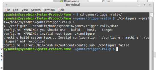

Akkor most telepíteni kellene egyet:
A Mint software managerében nem találom a Trigger Rally-t, ezért letöltöttem innen:
http://sourceforge.net/projects/trigger-rally/files/trigger-rally/trigger-0.6.0/
a trigger-rally-0.6.0.tar.bz2 filet, kicsomagoltam, majd a readme file-ja ezt írja:If you wish to install trigger you'll need to specify the
--prefix and --datadir options to configure. The prefix
directory controls where trigger will be installed.Here is a full example, adjust the paths to suit:
./configure --prefix=/home/$USER/local/trigger-rally \
--datadir=/home/$USER/local/trigger-rally/data
jam
jam install
rsync -av --exclude='.svn' data/ /home/$USER/local/trigger-rally/dataEzt is próbáltam, csak persze a $USER helyett a valódi usernevemmel (a dollárjelet is kivettem). De nem működik. Valszeg én írom rosszul a parancsokat, pl. nem értem, hogy a második sor (--datadir...) az magában áll, vagy kell elé a ./configure megint...
Megírnátok, hogy pontosan mit pötyögjek be?
Köszi! -

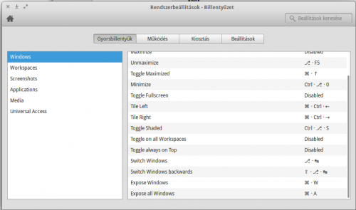

ElementaryOS-t használok. Nem tudom hogyan lehet taskváltást csinálni a win Alt+Tab-hoz hasonlóan. Valaki tudja?
