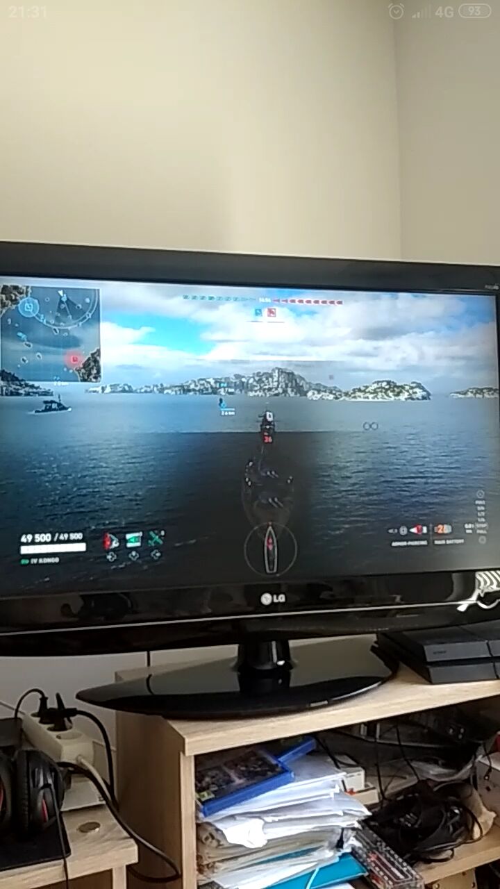

DeX1989
Sziasztok, rákötöttem a pc-met egy LG led tv-re egy DVI-HDMI átalakítóval. A videókártyám egy őskövület radeon hd3650 2 db DVI kimenettel, de amire én használom bőven elég.
A problémám az lenne, hogy sávokban mintha "szétesne" a kép, alapban észre se lehet venni, csak pl mikor görgetem egy főrumon a hozzászólásokat, néhány betű/szó "vastagabbnak" tűnik, mintha félkövér betűtípussal lenne írva. Mi okozhatja ezt? Nem olyan nagy probléma végül is, együtt lehet élni vele, de hátha mégis meg lehetne szüntetni vhogy.
A tv 1080p 60hz módban van, de ha ezt bármire módosítom akkor is megmarad a hiba.
Mellékelek 3 képet a problémáról. Köszönöm előre is a segítséget, ha van vkinek vmi tanácsa az ügyben. -

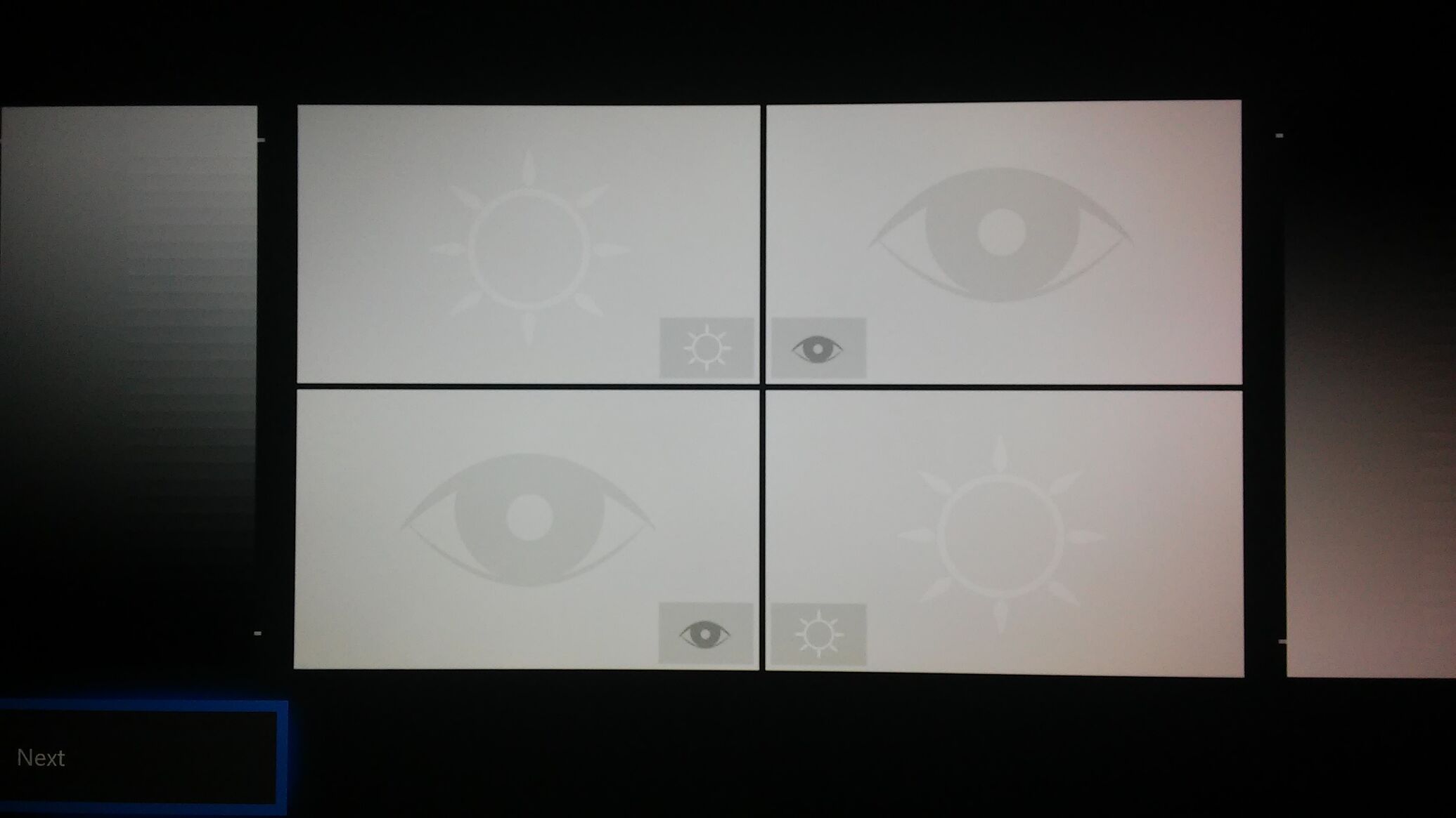

nyaxi
SIkerült a youtube-ot feltenni a tévére a youtube.com/activate-el a mobilon át. Elég egyszerű volt.
Onnan toltam a keresőbe a black és white calibraton videókat, hát ismét igazatok volt.
A fényerőt fel kellett vegyem 35-ről 45-re, mert még 25-ös értéknél sem volt villogás.
A fehérnél sajnos túlszalad mindenhogy 238-ig, de nem vészes gondolom az a pár érték. Ha lejjebb veszem a kontrasztot 100-ról, akkor felmegy 245 felé is, egyedül az változtatott, ha feltolom a fényerőt 50-re, akkor lemegy 235-re, viszont ott már elég éles a villogása 16-nál a feketének, és 14-nél is látszik némi villogás, így maradt 45 a fényerő.
Elképesztő, hogy mennyi részlet veszett volna el. Persze nyilván nem tűnt volna fel, a szemnek meg így volt a legszebb a fekete. És még sok helyen olvastam előtte, hogy a fényerő is az alsó harmadban jó általában LCD tv-ken, mekkora hülyeség... Nagyon jó, hogy ezt a kalibcáriós tippet itt megkaptam. Azt is olvastam, hogy ha túl magas a kontraszt, akkor beég a világos kép? Vagy ez megint hülyeség, mint a fényerő alacsonyan jó dolog. Mert ha igaz, tényleg muszáj felvennem 50-re a fényerőt, és a kontrasztot lejjebb.Jövő héten már csak egy digitális-analóg konvertert kell beszerezni, aztán csatt rá hétvégén a jó öreg RCA-s 5.1, és megoldódik a hangzás kérdése is.

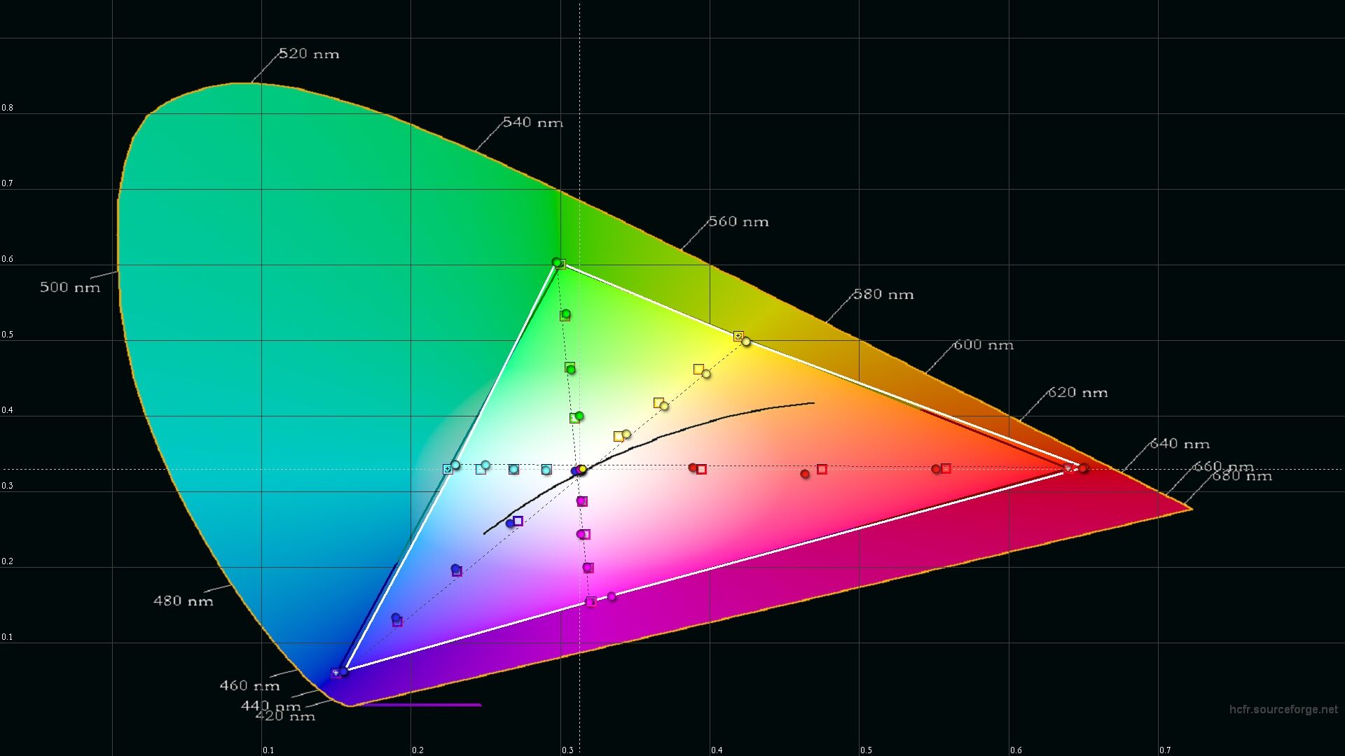

junior19
Busaboy #95224 üzenetére
Majd megnézem később ezt az eredeti képmódot, sosem mértem ezt, mert általában nem jó. Még most sem tiszta így, hogy hol állítgattad az rgb értékeket.
Itt egy kép a cie diagramról. Ha ez előtted van állítgatás közben, akkor sokat segíthet. A négyzetek a szabvány értékek, a teli pontok a mért értékek.
Ha az a helyzett, amit leírtál, akkor egyszerű a helyzet, mert egy állítás mindent a megfelelő irányba korrigál.
Az ég lilás - elmozdult a magenta irányába. A 25%-os kék mellett kell lennie, a ciánhoz közelebb.
A fű kékes - elmozdult a kék irányába. az 50%-os zöldtől kicsit a sárga felé kell lennie.
A bőrszín sárgás - elmozdult a sárga(zöld) irányába. a 25-50%-os sárga és piros között kell lennie
Ez a legjobb eset, mert minden felsorolt szín az óramutató járásával ellenkező irányba mozdult el, tehát a megoldás, hogy az óramutató járásával megegyező irányba mozdítsuk a színeket. Erre a célra a színárnyalat opciót kell használni, s nem az rgb vezérlőket. A színárnyalat állító ugyanis az egyik irányba a színeket az óramutató járásával megegyező irányba, a másik irányba tekerve a középtől ellenkező irányba mozgatja a színeket. -

junior19
Busaboy #95220 üzenetére
"Színeket RGB-re bontva... Nálam a csúszka
Piros -3
Zöld 2
Kèk 1"Ezt elmagyaráznád, hogy milyen célból csinálod, s mi alapján? Esetleg mi a minta?
Mert nem értem. hol változtattad ezeket az értékeket.Közben láttam, hogy te is írtad, hogy áttértél az egyik szakértői módra, mert ott több mindent lehet állítani, korrigálni. Erre szoktam azt mondani, hogy ez nem véletlen, mert ezeken csak kisebb finomításokat kell végezni, hogy pontosabb legyen a képmegjelenítés.
junior19
A fényerő a fekete szint beállítására szolgál. A videójel 16-235 tartományban van. Vannak a neten, youtube-on kalibráló minták. Annyira kell a fényerőt állítani, hogy az ábrán a 16 alatti oszlopokat ne lásd, a felettieket már igen. Ha lejjebb veszed a fényerőt, akkor lehet már a 20-as jelet sem látod, így bezárod a fekete tartományt. Ha felemeled a fényerőt, akkor esetleg látod már a 12-es oszlopot is, így információ nem vész el, csak a képed lapos lesz, nem lesz dinamikája.
A kontraszt ugyanez, csak a fehér szintre. Itt 235 a vágási határ. A mostani lg tévéknél ez 96 kontraszt érték körül mozog.
A háttérfényt a helyiség fényviszonyinak megfelelően kell változtatni. Ha sötétben nézed, akkor 35-50 között ezt ízlés szerint kell beállítani.
Mindhárom hatással van a másikra, ha az egyiken változtatsz, akkor ellenőrizni kell a másik kettőt is. A háttérfény változtatása több értéket is enged, kisebb hatással van a másik kettőre. A fényerő és kontraszt viszont akár egy értékkel való eltérése hatással van a másikra, s rossz eredményt jelenthet. Ezeket a lehető legpontosabban kell beállítani, s azután már nem piszkálni.
A háttérfény és a fényerő értékének megcserélése nem jó ötlet, mert más célt szolgálnak. A fentebb leírt módszert használd a kontraszt és a fényerő beállítására.
Ha főleg filmnézésre van használva, akkor én mindenképpen a szakértői képmódot javasolnám, a kontraszt és a fényerő beállítása mellett még a színhőmérsékletet állítanám meleg1 értékre, s mivel sötétben nézed a gamma értékét kipróbálnám a 2,4-es opcióban. Ez van a legközelebb a szabvány értékekhez, s így megközelítőleg azt látnád, ami a kijelző bemenetére kerül jel. -

Nálam így nèz ki.
Jah, nálam szintèn egy kislámpa van a tv mögött led izzóval, tènyleg hasznos. Led szallag a legjobb, de nálam a macskának az felhívás keringőre......Háttèrfèny 70% (dse miatt lentebb állítottam, kímèljem a háttèrvilágítást ani finoman szólva már most s**r)
Kontraszt 85
Fènyerő 50
Èlessèg 25
Színmèlysèg 54
Árnyalat 0
Színhőmèrsèklet C20
Minden felesleges OFFEzeket az èrtèkeket több kalibráló kèppel, xbox one kalibrálóval lőttem be.
Piros -3
Zöld 2
Kèk 1
(bár most ezt finomítom) -

Junior, akkor a háttérfényt kellene lejjebb vennem, és a fényerőt feljebb ezek szerint?
Igen, valószínűleg a fekete szürkéssége miatt lőttem be így, úgy láttam, 40-es fényerő az a határ, ahol elkezd kiszürkülni. De megpróbálom, hogy megcserélem a kettőt, úgy mit ad.
Egyébként én nem értem, lehet kezdő vagyok ebben a TV dologban, én heti 3-4 filmnézésre vettem, nem grafikai munkára, és szerintem nagyon király. Írta valaki, hogy hulladék a kép ebben a szériában, hát azt szívesen nézetném napi 8 órát a régi dobozos tv-nket.
Persze, láttam a MediaMarkt-ban az Oled tv-ket mellette, és a különbséget, de az áruk is 55"-ben 130e vs 450e, 65"-ben meg szerintem csillagos ég. Én még abban nőttem fel, amikor a tv szerelő színpanelt cserélt 4 ezerért, és ellenállást forrasztottunk az ennél kisebb, de akkor még bazi nagynak számító tv-be. -
junior19
Sok örömet a készülékhez.
A fekete részleteket is bezárod a 35-ös fényerővel. Igaz, hogy így a fekete sötétebbnek tűnik, de részletek vesznek el a sötét árnyalatokban. Az általában 50-es értéken jó sötét helyiségben, amennyire világít a panel ilyenkor sötét jelenetben, az a határa. Tehetsz led sort a tévé hátuljára, vagy egy kis lámpa használata is segít. Így a külső fény miatt a fekete feketébbnek fog hatni, s részlet sem fog eltűnni.
A 60-as színtelítettség is magas érték, "szép" fényesek a színeid. Ez a színek fényerejét változtatja, s minél magasabb az érték, annál inkább fényes a szín. Ezt ráadásul a fehér és a 3 alapszín megfelelő egyensúlyában kell beállítani. A fehér Y értéke pl. 100, akkor a pirosnak 21, a zöldnek 71, a kéknek pedig 7-nek kell lennie. Akkor lesz a 3 alapszín a színtér 3 szögének a megfelelő helyén. Ha növeled a színtelítettséget, akkor mivel a színek fénysűrűség értéke nagyobb, mint kellene, így a középen található fehér felé fognak elmozdulni, ami kisebb színteret eredményez. Nagyon kevés az a megjelenítő, ami pontosan 100%-ban le tudja a fedni a színteret, ezáltal pontos színmegjelenítésre képes lenne. Ha mi még tovább csökkentjük a színteret, akkor biztosan nem lesz helyes a színmegjelenítés. Egy két árnyalat tetszetős lehet kis ideig, de hosszú távon biztosan nem, így majd megint tekergetsz valamin.
Azért tűnik a szakértői és a színház képmódok sárgásnak, mert ezek vannak a legközelebb a megfelelő színhőmérséklet értékhez, viszont valószínűleg a kék kevés benne. Ezt vagy kalibrálással be lehet állítani, vagy a színhőmérséklet opciónál a meleg1-et választani. Itt már valamivel több lesz a kék szín, így nem lesz sárgás árnyalatú. Ez még mindig a kisebbik rossz, mint a többi képmód nagyon magas (kékes) színhőmérsékletét használni. Mert ez nem csak azt befolyásolja, hogy a színhőmérséklet magas, így kékes a fehér. Ez minden színnek egy kékes árnyalatot fog adni, mert a színtérben minden szín a kék irányába mozdul el. A fehérben kevésbé észrevehető, de a bőrszínnél már igen.
S azért tűnik a sok kék kevésbé észrevehetőnek, mert ez csak a szín 7%-at adja, a sárga pedig a zöld(71%) és a piros (21%) keveréséből jön létre. Ebből jól látható, hogy 1-2 százaléknyi piros és zöld többletet könnyebb meglátni, mint akár 5 %-nyi kék többletet. -

Kép mód: Eredeti, a háttérfény 50, a kontraszt 100, a fényerő 35, színtelítettség 60. Jelenleg ezekkel az alapbeállításokkal tetszik a legjobban sötétben, mindenféle eco módot kikapcsolva persze. Így láttam a feketét majdnem feketének.
A szakértői mód, amit pl Junior is javasolt nekem túl sárgának tűnt, így tetszett alapjáraton.2 kérdésem van:
Hang: Ez a Ultra Surround nem igazán jött be zenénél, most az Adaptív hangvezérlést bekapcsoltamfilmnél lehet jó lesz. /Egyébként elég dobozos a hangzása, mély az gyenge, de szerintem egész jól nézhető vele egy film. Nyilván a technika miatt, egyébként fing lenne a gyári hangszóró/. Jó-e ez, vagy inkább tegyem Eredeti módra?Kép:
Eredeti módban van most, így a fehér fehér, a fekete meg fekete. A többi mód nem annyira jött be, viszont van HDR mód is, ott még szebbnek tűnnek a színek. Érdemes arra váltani, vagy jár valami hátránnyal?
Minden egyebet kikapcsoltam, ami létezik/dinamikus kontraszt, képkockajavítás, stb.) -
