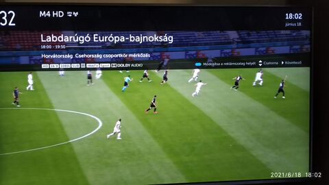

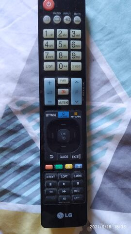

Kátai
Ezt az EPG műsorújságot.....
ezzel megtudom jeleníteni....
de a Magic Remot távirányítóval(ami a TV-hez van) nem megy.Pedig régebben már sikerült.Nem ezt használom,hanem ami a képen van.Nekem jobban bejön.
Tud valaki segíteni,hogy melyik gombot kéne használni az MR-en? Már lecsatlakoztattam és utána újra regisztráltam a Tv-hez ,de ez sem segített. -
