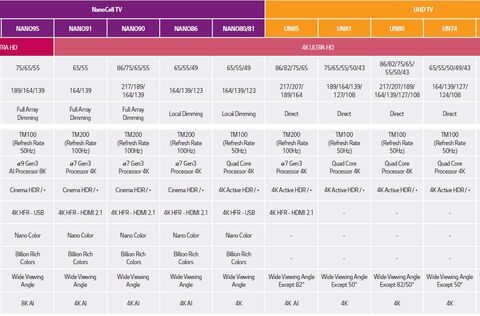

Illetve ahogy olvastam a topikot, akkor jött szembe ez a link is, már többször is szerepelt, ez akár mehetne az összefoglalóba is:
2020 LG LED - OLED TV MODEL LINE-UP VER. 1.0 -

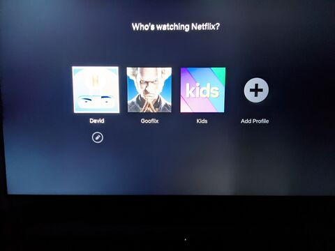

agressor12 #103003 üzenetére
Mivel IPS így javaslok egy áttörölgetést mikroszálas törlőkendővel, nagyon enyhe körkörös mozdulatokkal, így egy picit "homogénizálható". A másik, hogy a háttérfényt vedd 30-40 közé és a helyi sötétítést kapcsold ki. kontraszt legyen 95-100 között.
Egy Edge LED NANO is lehet jó. [link] -

agressor12 #103019 üzenetére
Nano793 a legújabb
Nano90 FALD direct led(biztos) -

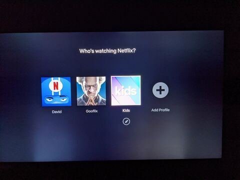

agressor12
Edge lit, szerintem a leggyengébb választás volt a nano széríában, ha már nano akkor 7-es vagy 9-es szériát nézzél, azok direct LED-ek.
@TeeJay: ennek semmi köze nincs a nano technológiához, simán háttérvilágítás kérdése.
Nálam a 65UN74003LB-n ilyen:

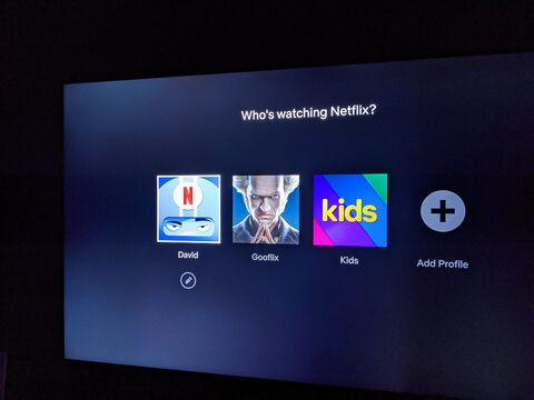

Nekem is ez a gondom LG65NANO86. Ha a kurzort mozgatod még durvább. Tegnap jött rá szoftver frissítés, szakértő mód világos és sötét szoba stb.., de ugyan olyan botrányos a kép a sötét részeknél. Azt észre vetted hogy ha fekete a ruha (nadrág vagy öltöny felső), egyszerűen nincs részletesség mintha leöntötték volna egy doboz fekete festékkel. Próbálok rájönni hogy a bánatban lehetne beállítani normálisan a képet. eLGdzsí Ennyi pénzért hagy ne kelljen már zseblámpa effektet néznem....
nagyon dühítő

agressor12
Hétvégén sikerült vásárolnom egy LG55NANO863 valami rettenetes a bevilágítás.
Normális ez ilyen mértékben,vagy csak én fogtam ki egy rossz darabot?
Filmezés közben az állandó sarki bevilágítás se lenne elfogadható,de a folyamatos függőleges sávban a stoboszkópos ugrálás elfogadhatatlan szerintem még egy 100eFT-os kategóriában is nemhogy 250e FT-ért. -
