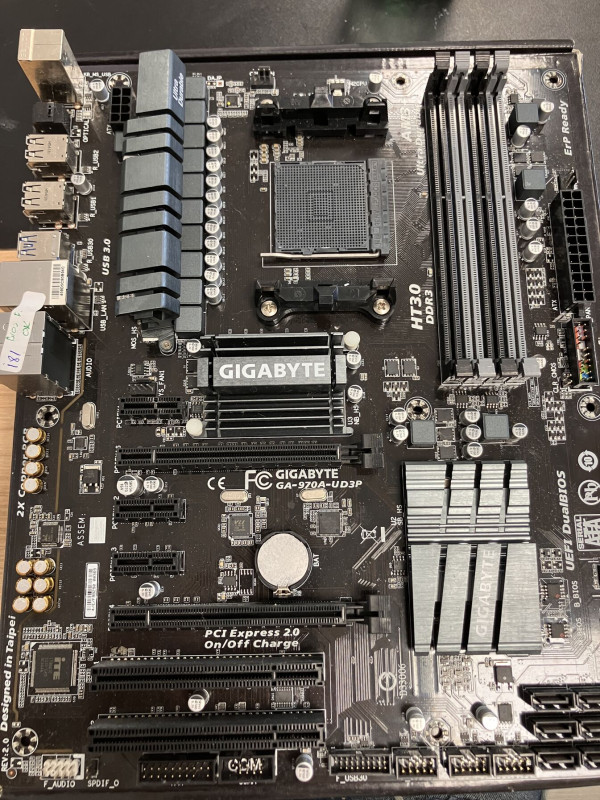

UD3P-m volt, nem volt rossz lap, DE! az UEFI-je nem valami korrekt. Ha frissítéskor elb*szol valamit, vagy - volt már rá példa - a lap dobja el a keresztet magától, DualBIOS megmenthet, ez mindenképp pozitív.
Nem sokat OC-ztam vele, de nem igazán szereti az NB(L3) OC-t (Persze BCLK-val lehet próbálkozni). 4.4-4.5Ghz fölött a lap elhasal többnyire a VRM-ek miatt, forrnak mint az állat és az amugy előző revíziós UD3-tól nagyobb borda még mindig nem elég hozzájuk. Digital duplázott 4+1 fázisos a lap, (tehát 8+2), ami nem feltétlen rossz ám, de helyén kell kezelni.
Ha tudod hűteni, akkor 'tán 4.7Ghz belefér, de itt gondolni kell arra hogy legyen szerencséd a szilicium lotton, és tudd huteni a VRM-eket, aktívan. Emellé sajnos előbb kipurrcanhat.ASUS Pro szériájából nekem a nagyobbik tesó van, de szerintem a chipset-en kivul mas nem igazán különbözik. 6+2 Digital, tehát korrekt minosegu VRM-ek, masszív, nagy hutobordaval. Nincs nagy jellegzetessége, semmilyen +t nem tud igazán, de tuningra ez szerintem megfelelőbb lap lenne. Hozzáteszem, EVO R2.0-ról van szó, a sima M5A97 az 4+1 fázisos, nagyon más liga. Valszeg komolyabb OC-hoz majd ezt is hűteni kell, de jóval kevesebb problémád lenne vele mint a Giga lappal.
Nagyobbik tesóval ment korrekten az NB OC, UEFI 100x jobb, illetve véleményem szerint több dolog is van benne, illetve amit panaszoltak mások, én erről nem tudtam, de az én lapom kezeli az összes 4 pines ventit, a Gigabyte-nak voltak olyan lapjai amik nem tudták az összeset. -

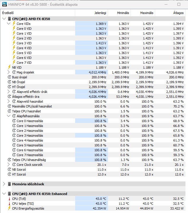

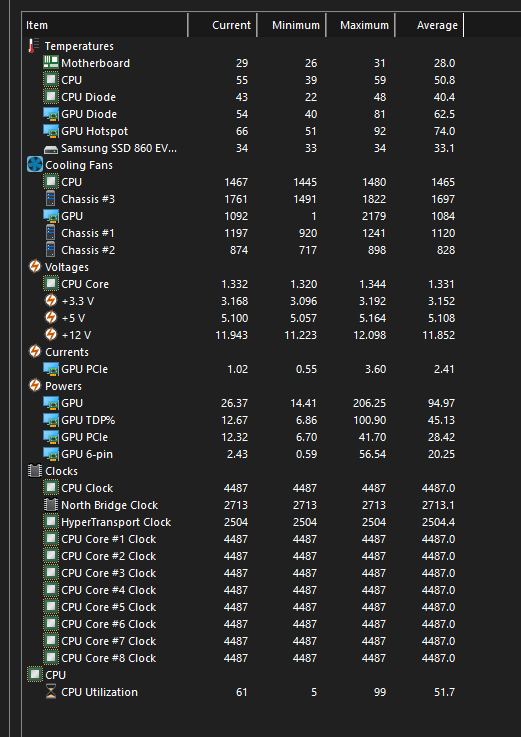

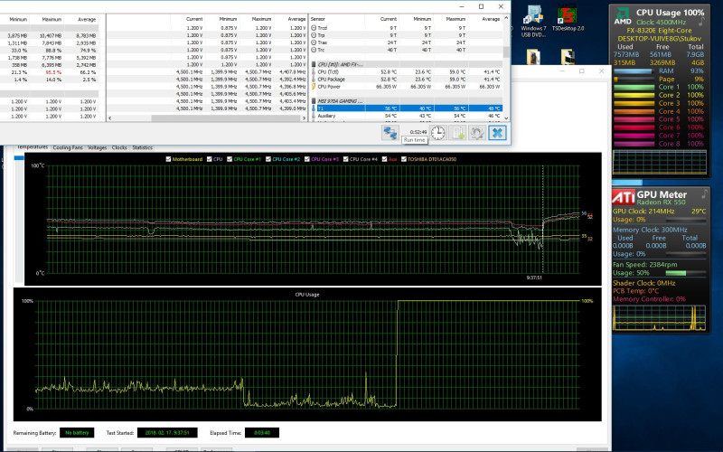

Köszönöm a választ,tippet.Az AMD OverDriver-al igen jobban szemlélteti a TJmax-ot.
Érdekességként, a BIOS-ban,állítgatás közben,észre vettem hogy ha Undervoltolom ezt a "csodát" akkor mintha nem is történne semmi,majd csak akkor ha vissza veszem a RAM órajelet 1333Mhz-re de akkor meg leesik a CPU órajele is 2000Mhz-re, 1,03V-ra.
A cél az volt hogy levinni a fogyasztást viszont az órajelek nem változnak.Beállítok neki egy -0.080000V és akkor van a fent említett érdekesség.Jó lenne elérni stabilan egy 1.365V-ot ,indulásnál és terhelésnél is,egy 1600Mhz-es RAM-al.
Az alaplap egy : [link] Nyilván csodákat nem várok már tőle,eddig is csak Retro Gaming volt rajta meg netezés már egy jó ideje,meg úgy kb semmire nem volt használva,de ha már ilyen reneszánszát élik az öreg konfigurációk,akkor mit lehetne ebből még kihozni,a nagy semmin kívül...
brabbitz
Hunwar
#78916
A processzor velemenyem szerint sosem mert rendesen, amugy ez tokeletesen mutatja azt is hogyha elmozditod a feszultseget-orajelet, akkor ki is kapcsol a meres. Talan az FM2(+)/Am4es procikban rendes, megbizhato a fogyimeter.
Azt ajanlom a biztonsag kedveert a homerseklettel kapcsolatban, hogy hasznalj AMD Overdriveot. Ez nem konkret homersekletet hanem TJMaxot fog mutatni, minnel magasabb az ertek terheleskor annal jobb. Regebben voltak problemak azzal hogy az FX nem ugy merte a homersekletet mint az Inteles tarsai, elvileg ujabb Hwinfo-ban ez mar optimalizalva lett,de azert az elobb emlitett programmal is raneznek. -
Hunwar
Ez mennyire reális érték?Többé-kevésbé találtam rá magyarázatot.
Teljes terhelés alatt,nekem ez irreálisnak tűnik,OCCT-nél is ilyen értékeket mutat.Főleg a W érték.
A gyári értékekhez viszonyítva,ég és föld.
Tippeket,válaszokat előre is köszönöm.
