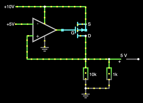

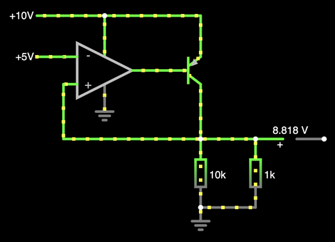

Adott egy LM358P opamp amivel bufferelni szeretnek egy referencia feszultseget, a kimeneten egy PNP tranzisztorral.
Nem akar mukodni, szimulator szerint sem es valosagban sem, veletlenul sem a ref. fesz. van a tranzisztor kollektoran, hanem kozel a tapfesz.
Ha a tranyat lecserelem PFET-re, akkor szimulator szerint mukodik a dolog (nincs PFET-em kiprobalni).
Ha az opamp-et kicserelem a szimulatorban LM741-re, akkor a PNP-vel is megy (ezt se tudom kiprobalni, csak 358 van itthon).Mi az a kulonbseg amitol mukodik a dolog PNP-vel LM741-gyel, de nem mukodik szinten PNP-vel de LM358P-vel?
Current-sink kepessege nem olyan, vagy mi tortenik? -

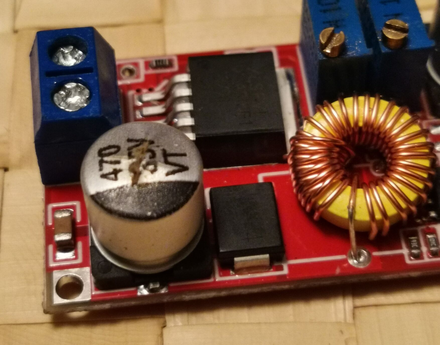

Úgylátom ez egy step-up-down, ezeket elvileg lehetetlen tönkretenni.
Ennek a kistesója megy nálam 3 éve egy monitorba, 11-29V bemenet és stabil 17V kimenet. A backlight ledek tápja.
Nem tudom mi lehet nálad hogy már 2 megdöglött, vagy full peches vagy és kifogtál 2 rosszat, vagy nem tudom.
Nem kell neki terhelés a kimeneti fesz. beállításhoz.
Ami hajlamos elköszönni nagyon hamar az a kimeneti schottky, azokat már cseréltem több modulba is. Marha rondán egy THT diódára, az örök élet+1nap.
Nézd meg a diódákat multiméterrel. -

csmat
És hogy egyből biztosra menjek aegy másik dc dc konvertert is sikerült szerintem kinyírjak. Ez egy [link]step up down converter itt is rákötöttem én marha a 20v.-ot kimenetnél semmi. Elkezdtem tekergetni, majd egy kis füst, gyorsan lekaptam.
De nem értem, elivleg ez is 30v ig jó. Ennél extrán figyeltem hogy a polaritást ne cseréljem fel! ( A másiknál is kicsi az esélye, de elképzelhető)
Egszerűen nem értem, mit basztam el.. -
csmat
Sziasztok, segítsetek mit szúrtam el:
Jött kínából 2 db dc-dc konverter. Az egyik egy HW-083-as. Rákötöttem (elvileg 5-32 v között működik) egy 20v szerszám akkura, sokáig nem történt semmi, bár hogy tekergettem a 2 potit. Végül valahogy egyszer csak kb 2 óra baszakodás után a rákötött 12v os próba izzó világítani kezdett sikerült is a v-ot beállítani, de nem tudom mitől! az A-t nem.
Kicsit később egy vastagabb kábellel akartam az akkuval összekötni de egy nagy pukkanás, füst és vége.
1:mit csesztem el.
2: hogy tudtam működésre bírni(átmenetileg)
3:Lehet e cserélni az elpukkant bizbaszt? -

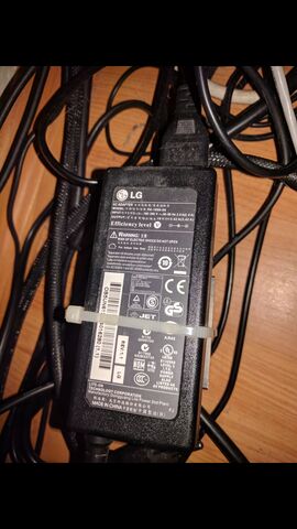

Van egy 11 éves LG IPS 236V monitorom.
Feladatát tökéletesen ellátja ezért is használnám addig míg tönkre nem megy.
A monitor hiba topik-ban a külső tápegységet mondták a hibajelenségre.[link]
Viszont talàlam itthon egy szivar gyujtós laptop töltőt ami tud 19V-t ami a monitornak kell. És ezt az "invertert" megtàplàlnám egy pc tàpegységről egy próba erejéig.Aztán így megtudnám, hogy a monitor tàpja e a hibàs. Működhetne ez a dolog szerintetek?
A monitor tàpegységén a gyorskötöző csak egy hűtőbordàt tart, még anno az elején tettem rà a melegedés miatt. Nincs szétszedve.

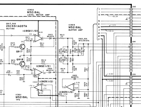

Adott egy kazettás deck, aminek a fluoreszcens kivezérlésmérőjével kis gondom akadt.
A megfelelő referencia jelszintek bekalibrálását követően a kivezérlésjelző alacsonyabb jelszintet mutat, mint kellene, mint ami a valóság.
Sajnos kézi állításra nincsen lehetőség így a kapcsolási rajzot próbáltam kicsit értelmezni.
Ennél a készüléknél a kijelzés eléggé összecsapott sajnos, nem az enyémmel van gond, mind ilyen.
Az IC902 a Level Meter Amplifier és a CN4 csatlakozó 8,9 pin-en érkezik meg a jel a Processzorba, ami aztán megjeleníti a kijelzést.
Csak próbálkoztam azzal, hogy az R909,R910 helyére trimmert raktam. Csökkentve az ellenállást megnőtt a kivezérlés. Ezt be is állítottam a referencia jelhez megfelelőre. Viszont a referencia jelszint felett láthatóan megugrik a kijelzés mértéke. Ergo amikor +2.7dB szint (Dolby) a kijelzőn is megfelelően jelenik meg, akkor a magasabb jelszint (+3.9dB) már ~6dB-t mutat. Vagyis túl nagy lesz szerintem az erősítés.A rajz alapján volna ötletetek, hogy hol lehetne belenyúlni, hogy "offset-szerűen" eltoljam kicsit felfelé a kijelzést?
(Esetleg az R909-R911 ellenállásokat 100k trimmer-el helyettesíteni?)
