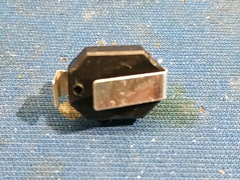

Dr. Szilikát #86981 üzenetére
Szárazon sem,kenéssel sem fordulnak el egymáson sajnos.Pedig maga a lámpatest hibátlan,üveglap karcmentes. Vagy tudok szerezni kapcsolót,vagy el kell engednem ezt a dolgot. De az összes ilyen ledes lámpákban hasonló kapcsoló van,tehát a probléma előjön a következőnél is.

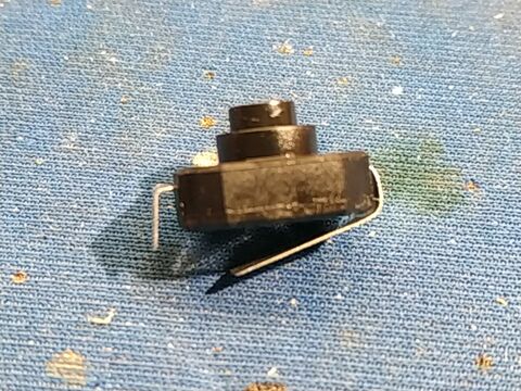

tillatrilla
Dr. Szilikát #86979 üzenetére
Szétszedtem,nem fordul el egymáson az a körmös biszbasz...
Dr. Szilikát
tillatrilla #86978 üzenetére
Ilyeneket szét szoktam szedni, gyorsabb megoldás. Szikével szét lehet választani. Legalábbis, nekem egyik sem volt összeragasztva.

Sziasztok. Nem éppen elektronika de hátha tudtok segiteni. Egy teljesen mechanikus állítható termosztátot keresek aminek kb 50 foknal kene bekapcsolni es husz foknal kikapcsolni. Egy 12 voltos pc ventillatort kell kapcsolni amit egy napelem hajt meg.

tillatrilla #86963 üzenetére
Nem tudom, mire gondolsz, ismerek egyfajta kapcsolót, amivel több zseblámpámban is találkoztam, de azokat könnyen szét lehet szedni, javítani. Nekem az átmeneti ellenállással szoktak gondok lenni, ami a felület tisztításával, illetve WD40 vagy egyéb kezeléssel javítható.
tillatrilla
Sziasztok! Talán ide tartozik.. Vettem Aliról kézi elemlámpát,de ahogy néztem,ezek az alkatrészek vannak a fejlámpákban is,csak lehet,hogy kisebb méretben.Az a nyomkodós kapcsoló kellene.Bakapcsol,kikapcsol,de itt lent marad a kapcsoló belseje,csak ha odakoppintom valamihez,akkor ugrik ki a belseje.Lehet ilyet szerezni?

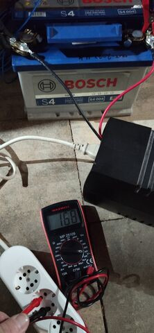

dave0825
Üdv. mindenkinek!
Olyan gondom van, hogy van egy szünetmentes táp, amiben rossz volt az akksi, 2 vastag vezetékkel ki lett vezetve kívülre, 2 csipesz, és külső, autó akksi van rajt. Működik is szépen (kazán keringetőszivattyúja megy róla, kb. 30W), viszont a leföldelt kazán (szonda van leütve mellé), és az akksi bármelyik pólusa között 230V van, szépen meg is csípte (rendesen) a használóját, ahogy fogta a kazánt, és közben másik kézzel hozzáért az akksi egyik pólusához.
Kimértem mindent már:
- kazán földelését mértem egy random dugaljhoz: kazán-föld között 0V, kazán-fázis között 230V, kazán-nulla között 0V;
- a szünetmentes dugaljában fázis-nulla között 230V, fázis-föld között 230V, nulla-föld között 0V;
- a dugalj fázisa és az akksi bármelyik pólusa között 230V, a dugalj nullája és az akksi bármelyik pólusa között 0V, a dugalj földje és az akksi bármelyik pólusa között 0V;
- az érdekesség, hogy az akksi bármelyik pólusa és az kazán között 230V.
Azt nem értem, hogy az akksin nem lehet fázis a saját dugaljához képest mérve, de az akksi és a föld között (ami a kazán jelen esetben) 230V van.
Próbáltam rábeszélni a tulajt (édesapám...), hogy vegyünk másikat, akár egy kis akksisat, amire rá lesz ugyanígy kívülről kötve egy nagyobb akksi, de legalább rendesen működik, de nem akar, mert ismerősének is ugyanígy ki van vezetve a 2 vezeték, és neki is ráz (hogy mit mértek, nem tudom, ennyit mondott nekem).
Ez hogy lehet? Normális dolog szerintetek, hogy ráz (ha másnak is ilyen, ahogy állítja apám), vagy valami rossz a tápban? Nem mai darab, azért gondoltam. -

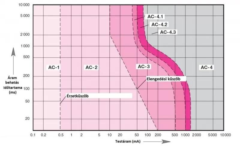

Batman2 #86927 üzenetére
"V3 éve megcsúszott a csavarhúzó és a 400V-ba nyúltam bele, no az még nagyobb csapás volt, mint a 230."
Ezt nem tudom hogyan csináltad, hacsak nem egyik kézzel-lábbal álltál az egyik fázison és megfogtad a másik fázist.
Kishazánkban bármelyik fázis és a föld között 230V van és a 400V csak 2 fázisvezető között létezik azaz minimum 2 fázisvezető egyidejű érintésével lehet 400V áramütést elszenvedni.Tanulságos és jó képet mellékelek, az évtizedes orvosi és mérnöki tapasztalatokat szedték össze egy grafikonba.
A kép alatt idézem a fokozatok leírását.
15-100 Hz közötti frekvenciájú áramerősségek hatásai.
AC1: Általában semmi hatás
AC2: Általában semmi káros hatás
AC3: Szervi kár nem keletkezik. Az áram növekedésével és a behatási idő növekedésével visszafordítható szívritmuszavarok, pitvari fibrilláció és ideiglenes szívleállás várható. 2másodpercnél hosszabb idejű behatások esetén görcs szerű izom összehúzódások és nehézségek léphetnek fel a légzés során.
AC4: Veszélyes halálos hatások mint szívmegállás, légzésleállás, és súlyos égések léphetnek fel az AC3hatásain felül.
AC4.1 A szívkamra fibrilláció valószínűsége 5%
AC4.2 A szívkamra fibrilláció valószínűsége 50%
AC4.3 A szívkamra fibrilláció valószínűsége több mint 50%A cikk leírja hogy bizonyos körülmények esetén 25V érintése 77mA áramot is előidézhet, meghaladhatja az elengedési áramot és az időbehatás függvényében halálos is lehet. 25V.
Forrás: villanylap
[link] -

Bal kezes villanyszerelő nem szerencsés eset, én jobb kezes vagyok és mindig azzal nyúltam bele eddig, ha eltoltam valamit. Kellemetlen, de legalább nem a szíven megy keresztül az áramkör, még ha éppen csak bal lábon állnék, valszeg akkor sem.
Azon túl, hogy hol megy a testen át az áram, az is nagyon fontos, mekkora a kontaktus az áramforrás és a test között, hány milliamper megy át a testen (szíven). Ha csak hozzá ér, akkor legfeljebb 1-2mA, ha viszont rámarkol egy vezetékre, akkor egészen biztosan sokkal több lesz. És talán még majdnem fontosabb ennél, hogy mennyi ideig tart, van áram alatt az illető !
Pl. érdekes módon a 25000V-os áramütést is sokszor túl élik, ha csak egy pillanatra kaptam el az illetőt, áthúzott az áram, pedig nagyon megég a bőre, de ha csak 230-at fog valaki és nem tudja elereszteni, vagy ráesik, jó a kontaktus, akkor már 1-2 perc is jó eséllyel halálos, pedig külsérelmi nyom sem feltétlen lesz rajta.Üdv.
