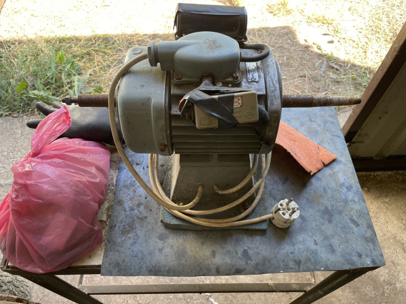

Olyan szögletes dobozkát láttam már, indítórelével a belsejében (áramrelé gyakorlatilag), három kivezetéssel. Mint ez is (netes kép):
Tengelyt házilag nem egyszerű kiütni, sajtológép kellene hozzá, plusz a további gondok, mit raksz bele stb. Felrakáshoz (is) valószínűleg felmelegítik a rotort, hogy táguljon az anyag és még akkor is kell a gépi erő, gondolom.
A meglévő tengelyt egyszerűbb lenne bontás nélkül a kívánt alakra esztergáltatni, vagy csak vágni belőle. De akinek vannak eszközei, hegesztéssel és esztergálással is megoldja. Itt a képen látszanak még a kiegyensúlyozáshoz felrakott kis tömegek is:

hat erre tutter nem csak flexelni kell hanem esztergalni mert utni fog mint allat, a meretekrol nem is szolva. nem tudom mi volt ez eredetileg de lehet poliroz amire rakapattak a korongot a masik vegen meg ko volt.
(egyszerubb/olcsob venni egy obitescos tip/einhell es hasonlot) -

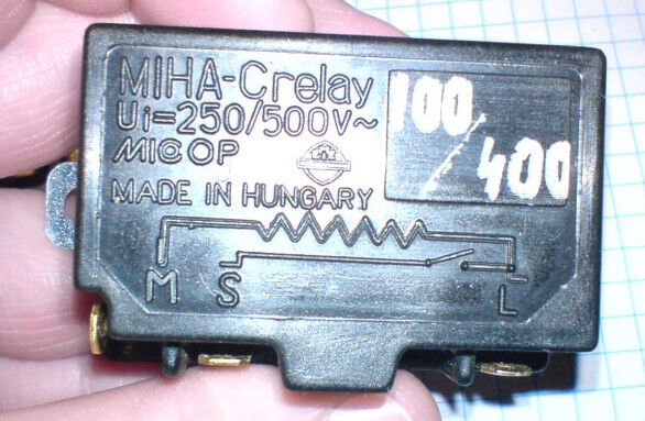

A doboz 99% valószínűséggel az indítórelé (regler) mint a hűtő kompresszorokon.
Indításnál, nagy áramnál behúz, rákapcsolja a kondit a segédfázis tekercsre, ha felfutott kikapcsol. Azaz a motor nem állandó segédfázisos csak indító.
Ha túlterhelik is be-behúz, ez segíthet a teljesítmény megsaccolásában.
Beindítod, terheled, áramot mérsz és ahol beugrik a segédfázis kb. az alatt kicsivel van a maximális terhelhetősége.
Favágó módszer de saccolni elmegy.
Ugyanígy ha beépíted a tervezett helyére, ha szinte állandóan besegít akkor kicsi a motor.
Ha felfut, elejt a relé és 10-15 perc terhelés után sem tűzforró a motor akkor megfelel az adott terhelésre.
Kondit nem ártana mérni, lehet kapacsitásvesztett is.
Üresjárásba ha perceken belül tűzforró akkor sajnos menetzárlat gyanús.
Ha adobozba nem indítórelé van csak bekötési pontok, akkor állandó segédfázisos. Bekötésről egy fotó esetleg. -

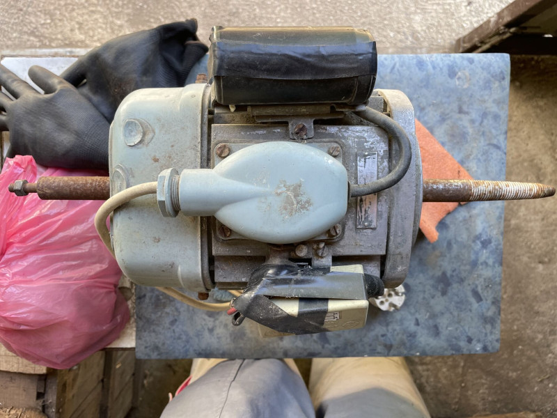

DonThomasino #84793 üzenetére
Jó volna, ha az adattáblát is megpróbálnád lefényképezni.
Első blikkre ez egy IMI motornak tűnik, az adattábla bal felső sarkában van az IMI felirat, közvetlenül alatta a típusszám. Ha a típusszám kivehető lenne, az nagy segítség lenne.

A tengelyről készítek majd egy másik képet,
mert ezen tényleg nem látszik. -

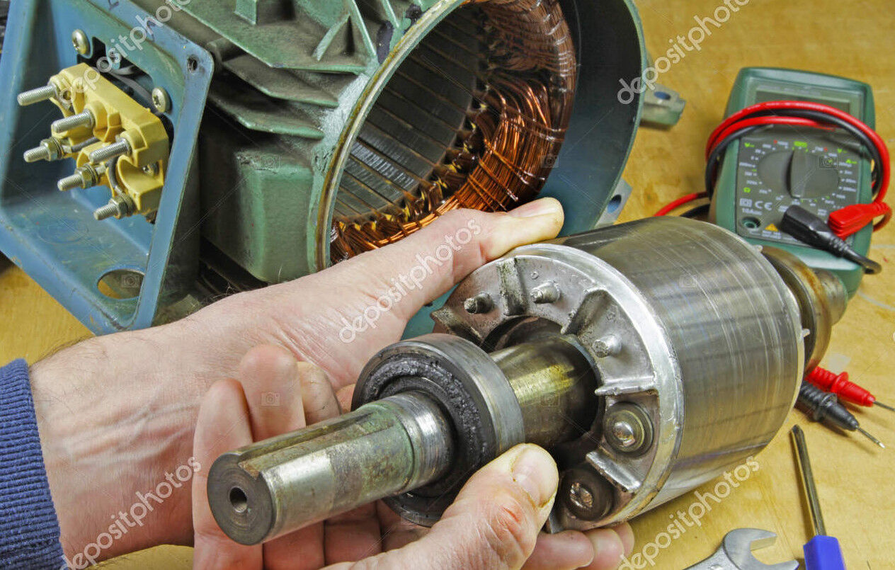

DonThomasino #84788 üzenetére
Ránézésre ez egy közönséges aszinkron motor. Valószínűleg nincs benne egyenirányító, a dobozban kapcsok vannak. Azt is fényképezd le, mert lehet, hogy a motor tud működni egy és három fázisról is, illetve lehet, hogy a forgásirányt is tudod változtatni a kapcsok felcserélésével.
A tengely kúpos részét le kell flexelni és ráhegeszteni egy toldást, más megoldás nemnagyon van, mert a kiálló tengely egyben van a motor tengelyével (bár a képen nem látszik pontosan).
Aszinkron motorokra nagyon nehéz fordulatszámszabályozót készíteni, alapvetően a rá kötött AC feszültség frekvenciája és a póluspárok száma határozza meg a fordulatszámot.
persze hogy szét kell szedni, amúgy az egy tengely
a dobozba meg nézz bele
DonThomasino
Dr. Szilikát #84708 üzenetére
A képen látható motorról szeretnék infót szerezni.
Az adattábláról nem tudok semmit leolvasni.A kúpos mentes tengelyt szeretném lecserélni, ha megoldható
ahhoz szét kell szedni a motort?
Mindkét tengelyt szabad terhelni?
A rajta lévő szögletes műanyag doboz, (fekete szigszalagos) lenne az egyenirányító?
Egy fordulat szabályzót szeretnél építeni hozzá. -

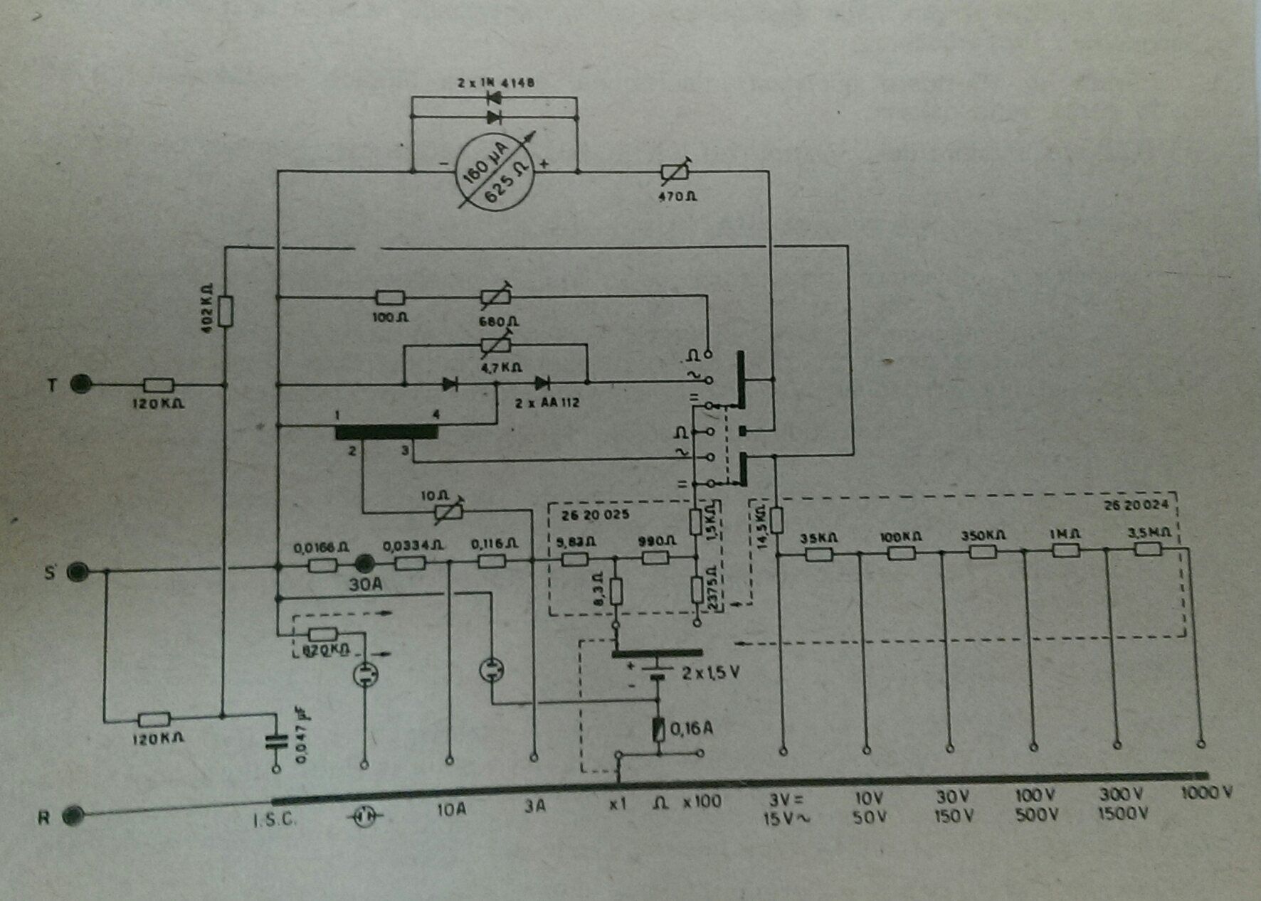

#68216320 #84753 üzenetére
Passzív multimétereknél a terhelőimpedancia okozhat gondot, miután a műszer tekercsellenállása relatív alacsony és az osztónak is ahhoz kell igazodni, így ráterhel a mérendő áramkörre.
Az egyenirányító ezekben germánium diódás, azon is eshet 0,1-0,2 V ami az alacsony szintek mérését meghamisítja. (Aktív elektronikus műszereknél egy műveleti erősítő negatív visszacsatoló körében szerepel az egyenirányító, így a lineáris működés megoldható.)
Régen a Gelka szervizekben volt használatos egy jófajta műszer, ami 9 V-os elemmel működött és FET-es erősítőt tartalmazott, ha jól rémlik, ezáltal alkalmas volt az öreg csővoltmérők leváltására (ha kompromisszumosan is).
Csővoltmérőnek is az volt a lényege, hogy mutatós műszer + erősítő, így MΩ vagy 10 MΩ nagyságrendekben "terhelt", azaz semennyire.
Csak egy példa a képkeresőből, a passzív műszerek eleme csak az ellenállásméréshez ad segédfeszültséget (áramot kell átfolyatni a mérendő ellenálláson):

#68216320 #84759 üzenetére
"Szóval szerinted át lehetne variálni valamelyiket? De hogyan?"
Egy analóg multiban lévő alapműszer, kb 100mV teljes kitéréssel dolgozik, a muszeren belül van egy fesz.osztó ami a merendő feszt(10/50/100/200 v) leosztja erre a 100 mV-ra. Meg kell keresni az ellenállást ami a 10 voltos mereshatárhoz tartozik és kicserélni olyanra amivel 1 voltig mér. De szerintem egyszerűbb és ésszerűbb egy orosz műszer beszerzése, ezek elég örök darabok.

Sokszor az impedanciát 50kOhm-ban adják meg. Nem tudom mekkora az ilyen műszerek belső ellenállása 10VAC tartományban, de egy 45k/5k ellenállás osztás ugrott be hirtelen, nem számolva a műszer értékével. -
#68216320
ViZion #84754 üzenetére
Digit multim van pár és van egész komoly is. Feltétlenül analóg multit szeretnék, mert impulzus-szerű feszültségnél képtelenség digitről leolvasni az ugráló számokat.
Szóval olyan analóg multi kellene, aminek beállítható valahogy max. 2VAC méréstartomány, hogy akár 10mVAC értéket is le tudjak olvasni róla.Már kínomban azon gondolkodom, hogy veszek valami analóg multit 10VAC legkisebb tartománnyal és csinálok hozzá egy 1:10 feszültség osztót
(bár gondolom nem ilyen egyszerű a dolog)
#68216320
Miért lehet az, hogy a webshopokban fellelhető analóg multik közül VDC mérést tudnak 2V mérettartománnyal csinálni, de a VAC mérésnél már 10V a legkisebb tartomány?
Így nem tudok leolvasni pontosan 10-200mVAC értékeket.
Van valami akadálya annak, hogy ez megoldható legyen?
Azért nem értem, mert időnként látok 60's-70's évekből származó szörnyetegeket és azokon van 1-2VAC méréstartomány.
(Vennék azt is, de folyton lecsúszom róluk...) -

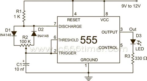

Frekit egyébként azért nem írtam, mert azzal majd úgyis elpepecselek. Elvi kapcsrajz volt csak a lényeg.
aujjobba
Azt hiszem az R1 jelenléte miatt 0%-ra nem tudod levinni, mert ha R2 koppra le van tekerve akkor is kap töltést R1-en keresztül a kondenzátor.
Vagy épp 100%-ra nem tudod?
Passz, valahogy ígyAz 5-ös PIN-t mindenhol egy kondin keresztül látom testre kötni.
Ez nem szükséges? -

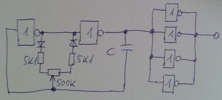

PWM generátor kérdés.
Kellene nekem 5% - 95% kitöltés között szabályozható PWM jel (kicsi teljesítmény). Az alsó és felső korlát nem kell hajszál pontosan ofc, épp csak jó lenne "nagyon kicsi" és "nagyon nagy" kitöltést beállítani.
Lehetőleg nem használnék mikrovezérlőt. Valami program-mentes lenne jó. Van valakinek kéznél elvi kapcsrajz a problémára?

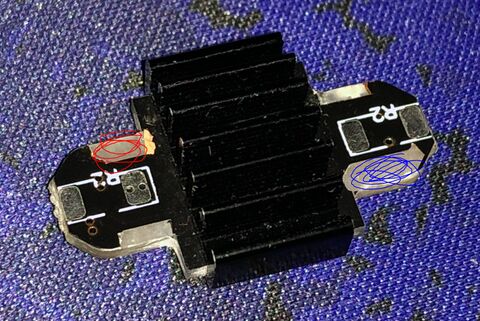

MasterMark

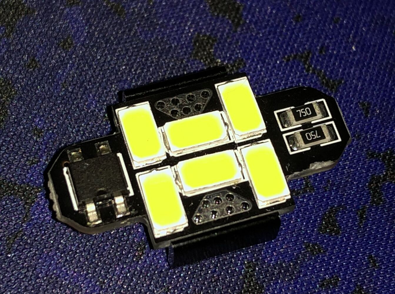

Helo, két kérdésem lenne:
1.: Vettem IKEA okos konnektort, utólag láttam csak hogy azt írja a papírja:
Not suitable for use with inductive loads, for example washing machines.Na most ezt miért írhatja? Mi baja az induktív fogyasztókkal? Mi baja lehet? Hallásra egy relé kapcsol benne.
Egy AB osztályú erölködő induktív fogyasztásnak számít? (Trafó van benne ugye.)
2.: Van egy ilyen ledem az autóban, szofita helyére megy, leszedtem róla a két végét hogy látszon alatta a technika.
Bal oldalt egy egyenirányító(?)(MB10F) van, ez talán azért van hogy mindegy legyen hogy teszem be a plusz/minusz miatt? Jobb oldalt két ellenállás? Mást nem látok.
A gond az hogy rendszeresen tönkremegy és elkezd villogni. Mi lehet a kínja? Nem látni semmi egyértelműen hibás alkatrészt.
Olyan helyen van ahol az autó dimmeli minden ajtónyitásra, lehet ezt nem szereti?Nagyon jó fénye van, szóval ha lenne rá valami megoldás az tök jó lenne. De ha más nem cserélgetem tovább.
Előre is köszi.

DonThomasino
230V os azt tudom, majd mutatok egy képet.
Köszi mindenkinek. -
Dr. Szilikát
DonThomasino #84705 üzenetére
Rutinos ember ránézve a méretéből megmondja, hány kW-os. Régen én is tudtam, egy gyárban voltunk gyakorlaton, ott aztán voltak 100 kW-os motorok is, meg kisebbek is.
#32277248
Van egy kutyám, honnan lehet tudni a fajtáját? Kb. ennyire értelmes ez a kérdés is. Egy fotó róla? Hátha látott már valaki hasonlót, vagy a vezetékek száma esetleg a rajta lévő sorkapocs, van e kondenzátor vagy nincs, stb. mind-mind árulkodó lehet.
Méretéből. Ha hüvelykujjnyi, akkor 5 V DC, ha öklömnyi, akkor 12 V DC, ha jó nagy, akkor 230 V AC, ha k.rva nagy, akkor 430 V AC.
Aki a kérdésedre ennél többet tud mondani, az távolbalátó
DonThomasino
Van egy villanymotorom, de nincs meg az adattáblája, (pontosabban lekopott)
hogy lehetne rájönni a paramétereire ? -
