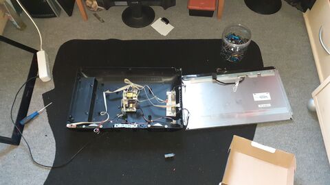

Kaptam közben egy Technika tv-t is.Szintén pár másodperc után kikapcsol.Ebben is van 3 púpos kondi.1 táp: 400v-os 2-3 alaplapon. Ha sikerül is megcsinálni,KAROSSZÉRIÁZNI kell ezt a hulladékot. AZ ÖSSZES csavarmenet ki van törve a házból,és rajta fityeg a csavar végén...Kb mint az olvasztott cukor,olyan kemény a műanyag...

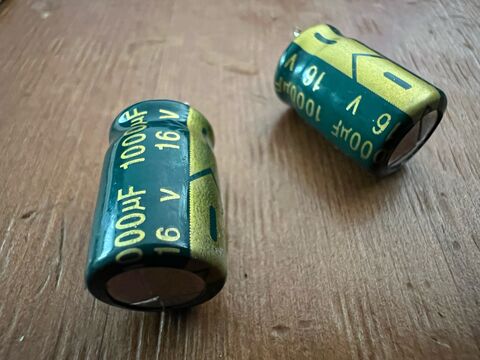

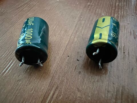

						Borhűtő-saga update:
Kicseréltem az inkriminált, két darab 16 V-os 1000 uF-os kondit és láss csodát: visszatért a feszültség a ventilátor-aljzatra.
Itt vannak a bűnösök, kiszerelés után:
Láthatóan szép púposak.
Az újak pontosan ugyanilyen típusúak, értékben, méretben és színben is ugyanilyet kaptam.
Kerek 2 perc volt a ki- és beforrasztás, rögtön bepattintottam a helyére, megkapta a 230 V-ot, rámértem a ventilátor-aljzatra és szépen, lépcsőzetesen emelkedett a feszültség 1,5 V-ról egészen 12 V-ig, ahol megállt - mivel a hőszenzor küldte az infót a panelnek, hogy 23 C van a hűtőtérben, így nyilván feltolta maximumig a feszültséget.
A csereventilátor ugyanúgy 9 cm-es, 12 V-os, viszont nem 0,09 A értékű, hanem talán 0,36 A (vagy 0,036 A - már nem emlékszem és címkével a borda felé kellett beszerelni, így most már nem is látom), de ennek nem gondolnám, hogy volna különösebb jelentősége. Most, hogy maximumon pörög, nem mondanám, hogy halk, de ahogy eléri a célhőmérsékletként beállított 12 C-t, le kell majd lassuljon. Mindenesetre a ventilátor tokozásán a furatok enyhén eltérő méretűek voltak, így annak a fúrásával-faragásával kb. ötszörannyi időm elment, mint a panel forrasztásával.
Most megy a teszt, kíváncsi vagyok, hogy ha eléri a célhőmérsékletet, akkor szépen visszalassul-e, illetve, hogy esetlegesen elszáll-e még valami más is a panelen (vagy esetleg elszállt korábban, amit most még nem észlelek).
Mindenkinek köszönöm az értékes hozzászólásokat és útmutatásokat, majd még közlöm, hogy tényleg jól működik-e!

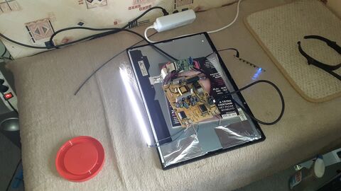

Egy Samsung LCD TV táp panelján a három biztosítékból az egyik kiment.
LT2AH250VP vagy ET2AH250VP van rajta.
Azt szeretném kérdezni, hogy ez milyen lehet? Látom van itt millió fajta (szupergyors, gyors, lassú, lomha, és még ki tudja milyen).Köszi

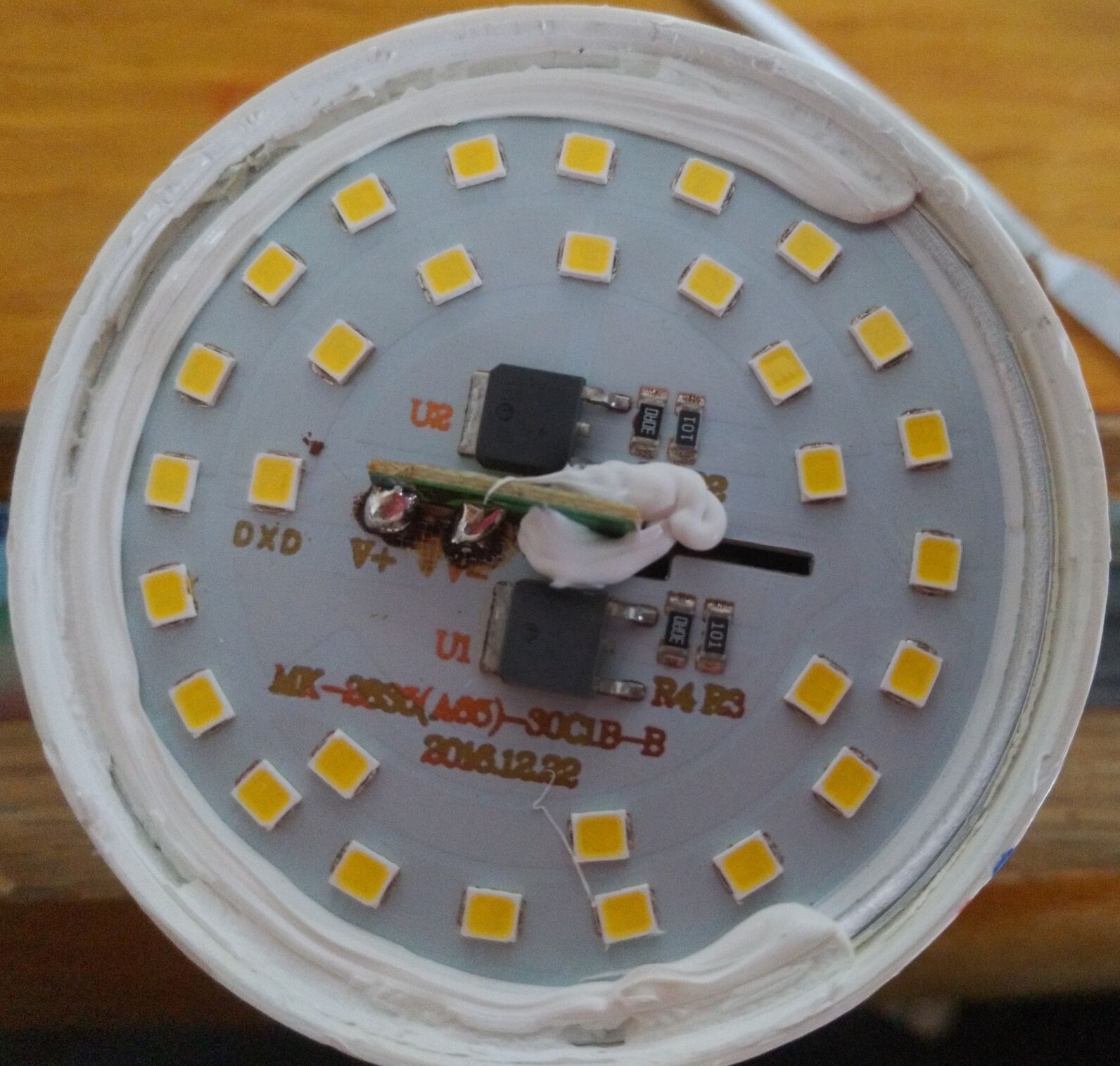

						Munkahelyemen a térvilágítást korszerűsítettük 3 évvel ezelőtt, 160W HGL helyett ment 32W ledes gömbizzó a kandeláberekbe.
Az akkor vett 17 darabból 3darab 1 év múlva, 5 darab két év múlva halt meg, a maradék meg 3. éve bírja a minden éjjeli üzemet,. Napi kb. 10 órát mennek télen-nyáron minden éjjel.
Ez is eléggé érthetetlen, ugyanaz a gyártmány.Nálunk kb. 1 éve volt ilyen korszerűsítés. A gyárcsarnokban az iparban használt hosszú fénycsöveket az armatúrákkal együtt leszedték. Új armatúrákat tettek fel amik rövidebbek, keskenyebbek, 1 LED van bennük. Talán hagyományos fénycsőhöz való csatlakozás van benne, de LED a világítótest. 5 méter magasságban vannak. Sajnos nem tudtam megnézni őket a földön. A szalagon dolgozok, nem lehet elsétálni.
Tippre kevesebb a hőingadozás mint plusz mínusz 10 fok. Eddig nincs velük meghibásodás.
Raktárban a kvarclámpákat cserélték LED-re. Ezek majdnem 20 méter magasságban vannak. Ezek a LED-ek úgy néznek ki, mint egy nagyon vastag tablet. A raktárban nincs fűtés, majdnem olyan, mintha a szabadban lennének csak nincs csapadék és szél. Eddig ezek se hibásodtak meg. Még ma is kicsit megdöbbent ezeknek mekkora fényerejük van.
A gyárban a kompresszorok érdekes dolgokat csinálhatnak a belső elektromos hálózaton. Most nem tudom, az öltözőben vagy az ebédlőben, a világítás egy pillanatra elhalványul, mikor valamelyik kompresszor elindul. A csarnokban vagy a raktárban még sosem láttam ilyet. Azok talán olyan áramkörön vannak amiket valami véd az ingadozásoktól.
Még a gyár is, ahol dolgozom, ki van téve ilyen elektromos zavaroknak. Körülöttünk sok más gyár van és az egyik, a legújabb kompresszor elektronikája sokáig letiltotta az elindulást. Mindig a délelőtti műszakkezdés előtt. Nem felelt meg neki az áram valamelyik tulajdonsága. Van egy kis monitora és oda kiírta. Egy szakember elmondta, a körülöttünk lévő gyárak is ugyanakkor kapcsolják be a gépeiket és ez hatott a környék elektromos hálózatára, és a legújabb kompresszor megtagadta a bekapcsolást. Már megoldották. Még szép, sok pénzébe került a cég tulajdonosának.Elnézést! Hosszúra nyúlt. Érdekel az elektromosság, a műszaki témák.
Dr. Szilikát-nak van igaza. Mindegyik E27 LED-et szét kéne szedni, az alkatrészeket megvizsgálni. Talán vissza lehetne követni mi okozza a hibát. Ez a modern technika átka. A volframi izzószálban még nem volt túl sok alkatrész ami meghibásodhatott.

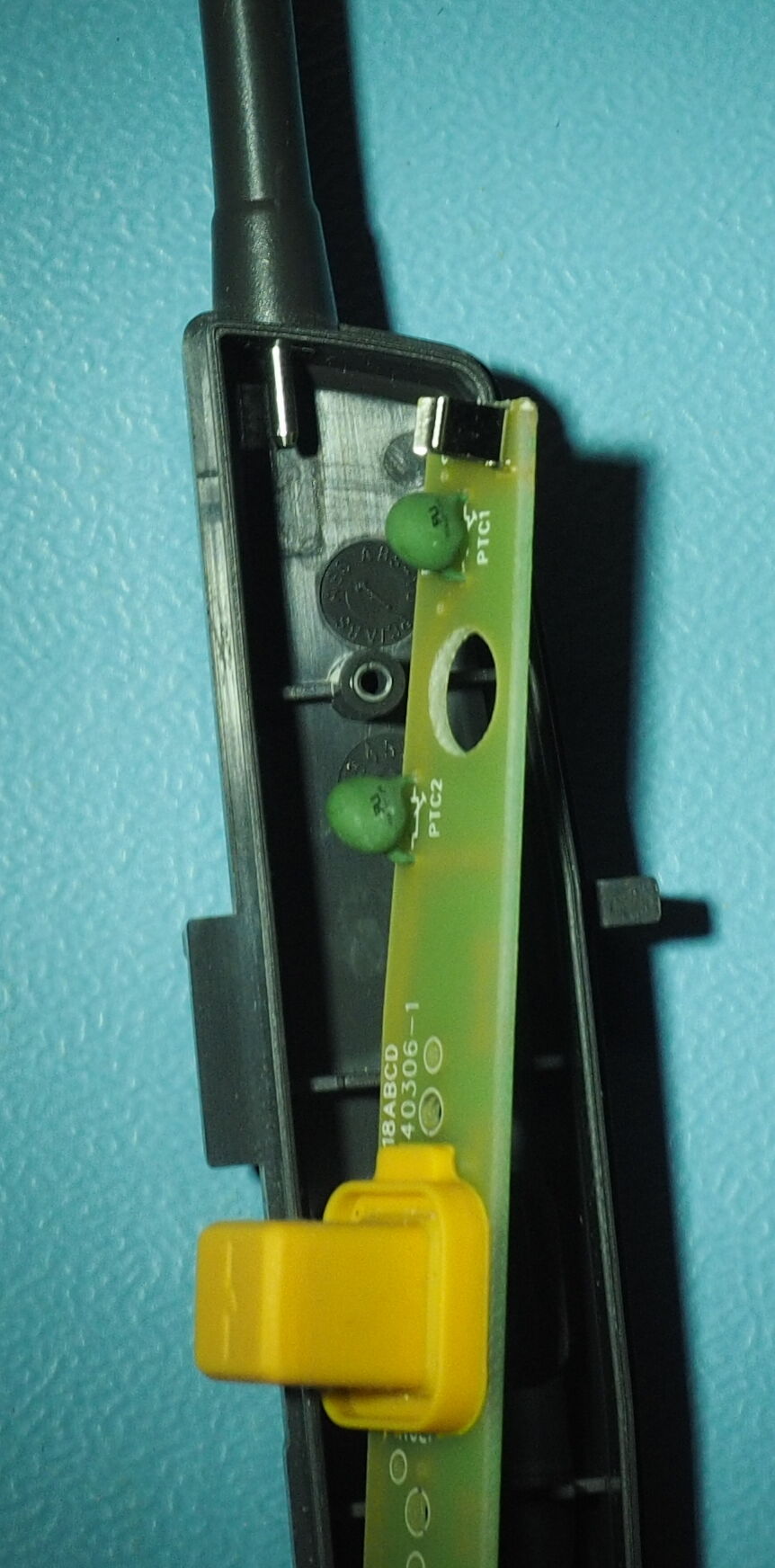

Pár hete belefutottam életem első kazettás magnójába. Elég ramaty állapotban volt, de nem tudtam otthagyni. Itthon megbontva sajnos kiderült, hogy mechanikai hibája is van. Nagy nehezen sikerült még egy ilyen magnót szerezni, de ennek is ez az alkatrésze adta meg magát. Lehetséges 3D nyomtatással vagy valamilyen módon reprodukálni/javítani/pótolni/ragasztani ezeket a kis műanyag sapkákat?
A jobb oldalon látható az eredeti állapot, a bal oldalon az, amit már a rugó ledobott magáról:

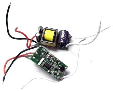

Egy kis 8 lábú IC a primer vezérlés általában, ami tartalmazza a kapcsoló FET-et is. Szabályozza a PWM-et, beállítja a kívánt primer átlagáramot. A trafó itt úgy fogható fel, hogy áramot transzformál, azaz szekunderen nagyobb áram áll elő, de mivel arányos a primerárammal, így nem kell külön figyelni a szekundert is, mint a nagyobb teljesítményű LED-drivereknél. Meg tudják oldani azt is, hogy a LED-sor szakadásakor a kimenőfeszültség ne szálljon el, hanem egy szinten megálljon és a driver áramfelvétele jelentéktelenre esik vissza.
Másik videóban induktivitás, egyik csak zavarszűrő, a hálózatra jutó impulzusokat mérsékli. A másik meg trafó helyett egy step down DC-konverter része.
Lineáris / disszipatív áramgenerátor egy tranzisztorral megvalósított változtatható ellenállásként fogható fel, melynek integrált szabályzóköre az áram stabilizálására törekszik.
A Dubai-lámpa alapvetően egy szokványos kapacitív előtétes lámpa, csak kiegészítették egy tranzisztoros áramkörrel, ami segít elsimítani a puffer hullámzását (ezáltal a lámpa vibrálását) ami viszont a méretkorlát miatt nem is lehet nagyobb kapacitású, tehát ez itt nem is spórolás kérdése. Segít kivédeni hálózati csúcsokat, illetve a korábban említett impulzushatást, a Zener-diódának köszönhetően legfeljebb DC 24 V-ig, a LED-sorra vonatkoztatva.
Mivel kb. 5 V-ot fog alapból, amit a hullámzás kiszabályzására használ, 19 V tartalék marad elvileg, amit még pluszban fel tud fogni, ha bejönne valami hálózati zavarcsúcs, ami megdobná a pufferfeszültséget. Gyakorlatilag ez megfelelő a LED-ek kímélésére, az élettartam növelésére, a kapacitív előtétes konstrukció feljavítására. Erre egyébként született már többféle próbálkozás, szabadalomként láttam egyfajta tirisztoros trükköt is, de pontosan nem emlékszem már.

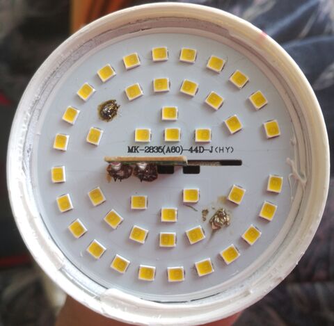

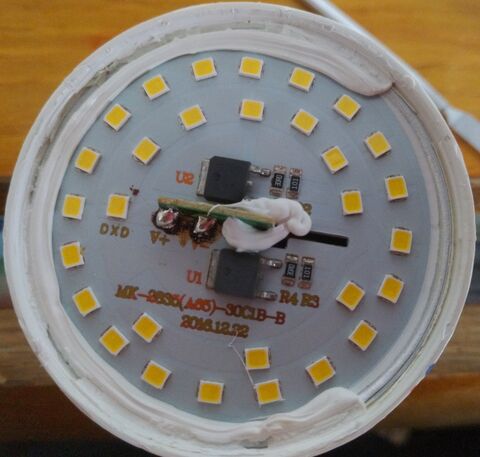

						Öööö pont ezen cumizok
Nem akarok még venni pár E14-E27 átalakítót, így összeraktam egy E14 foglalatra egy E27 izzó driverét meg korongját, de se jó burám nincs rá, se nem működik jól, se nem adnám más kezébe
És leforrasztja magát...
 Konkrétan leesik a szál, amin meg van táplálva (ilyen idióta csatlakozó van a korongon, amit rá kell hajtogatni a driverre

Egy PWM áramgenerátor anyagköltsége nagyobb, ami nagy tételnél már tetemes. Alábbihoz hasonló, de teljesítménytől függően lehet kisebb trafóval, kisebb panelon, vagy lehet a trafó helyett szimpla tekercs, step down konverterként. Utóbbi ugyan nem választ el a hálózattól, de egy szigetelt lámpánál ez nem is gond, ha nincsenek érinthető részei.
Ezek egyszerű kis kapcsolóüzemű tápok, ami optocsatolós szabályzást nem igényel, csak a primer áramot figyeli, ami arányos a kimenőárammal. A primer vezérlő IC véd a LED-sor szakadása ellen is, azaz ilyenkor nem fut meg, egy szinten korlátozza a PWM-et, ami egy ellenállással konfigurálható, meg az áram is egy másikkal.

						"Annál nem is disszipatív áramgenerátor van (amit a panelra szoktak tenni), hanem kapcsolóüzemű"
A kétfajta megoldás hogy működik? Miért használnak egyáltalán elfűtőset, ha van másmilyen is?

						Kifutottam a szerkesztési időből, itt egy kép. Ami a tüskénél össze kellene fogja egy rugalmatlan lemez ami széthajlik idővel (elég gyorsan). Vagy csere, ha tudsz valami normálisat szerezni vagy forrasztás valami alacsony hőmérsékletű anyaggal, hogy összefogja és ne nyíljon szét.

						Bár a 30C1B-snél nem láttam használódás jelét, fogtam és kiforrasztottam a 100 ohmos ellenállásokat a másik mellől, hogy legyen tartósabb.
A 44Ds-be beraktam az imént említett 2x270 Ohm-ot az üres helyekre, mivel alapból egy kicsivel több mint 6V esett egyen, már így áthidalt állapotban. Mondjuk a végeredményre már nem volt eszembe rámérni... De remélhetőleg leesett 6V alá és hűvösebb lesz.

						A második képen lévő 15W-os előtétkondisnak néz ki. Mértem áramot áthidalással, ha 2-3-at hidaltam át nőt az áram is minden lépéssel. A másik ág meg elkezdett halványodni.
Úgyhogy raktam kétszer két darab 270 ohm-ost mert csak 0,25W-osaim voltak."a legnagyobb részük túl van hajtva"

2835-ös ledben találkoztam már 20 és 60 mA-es áramúval, valamint olyannal is,
ahol 2, vagy 3 chip volt soros kötésben.
Sajnos ez csak akkor látszik, ha nagyon kis árammal van meghajtva a led.
Amúgy látszólag tök egyformák a tokok.
+ Minél sötétebb sárga a ledek felszíne, annál melegebb a fényük, viszont ha
barnásak, az a túlhajtás miatti korai öregedésre utal. -
						Dr. Szilikát
30C1B arra utal, hogy sorosan 30 db és 1 ágon (1 branch). Annál nem is disszipatív áramgenerátor van (amit a panelra szoktak tenni), hanem kapcsolóüzemű, esetleg kapacitív előtét van a belsejében.
44D valami másfajta jelölés, az is lehet soros, 1 ágon. A 2835 méretű LED-ek valószínűleg egyforma nyitófeszültségűek, beégés az elhasználódásra utal, de ez még semmi, ha így maradna. Csak ahhoz csökkenteni kell általában az áramot.

Egy áramgenerátoros lámpán nem könnyít a LED-helyébe rakott ellenállás, mivel a driver ugyanannyi áramot igyekszik generálni a LED-sorra, viszont felesleges veszteséget képez, amit egy kapcsolóüzemű meghajtónak meg is kell termelni, így még azt is melegíti, értelmetlenül. A driver áramát kézenfekvőbb csökkenteni. Lehet persze olyan helyzet, hogy a LED helyett túlméretezett ellenállás, amin túl nagy feszültség esik, emiatt a driver kifut a lehetséges feszültségből és emiatt csökken végül az áram, de ez is inkorrekt megoldás.
Kapacitív előtétes lámpánál a kapacitás értékét szoktam csökkenteni.

Kíváncsi lettem és megnéztem, a másik 18W 1800lm-est. Úgy néz ki fele annyi LED van benne(30db) . Ennyire agyon lenne hajtva? Vagy kétszer annyi csip van egy tokban? Mondjuk a hőleadásnak az sem az igazi.
Kép:
Még a 15W-osnál is több LED van, 44 db. Bár más kialakítású. Elérhető helyen nincs is egy ellenállás sem, meg driver csip is (ha van) belül van:
Amúgy az hogy ha ilyen sötét mintázat van mint ezeken az azt jelenti hogy már halódnak a LED-ek, vagy eleve ilyen lehet?
