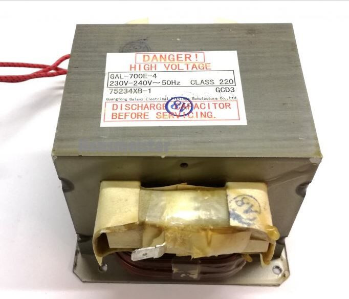

Ponthegesztőt építenék mikró trafóból. Arduino kapcsolna egy szilárd test relét. Viszont ha jól tudom azok csak nulla ponton kapcsolnak. Elég precíz az a ~20ms beállítási lépcső egy ponthegesztőhöz amivel akkukat akarok hegeszteni? Hogy bírják a szilárd test relék az induktív terhelést? -

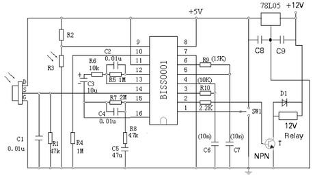

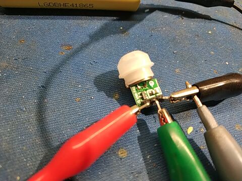

#84841 mzso
A PIR áramköre általában így néz ki, csak jelen esetben a relé helyett van a LED-sor és más, kisebb eltérések. Ha nem zárlatos a kapcsolótranzisztor, akkor elvileg az IC hibája jön szóba. A bázisellenállást kiiktatva, kikapcsol a tranzisztor, ellenkező esetben C-E zárlatos. De ez ráméréssel is könnyen kimutatható. Meg a feszültségeket is ellenőrizni kell, hogy mitől mehetett tönkre.
Még olyan is előfordulhat, hogy egyéb hiba miatt folyamatos zavarimpulzusok érik a PIR áramkörét és ezért nem tud kikapcsolni.

Ami nekem van, ebben a PIR egység nyitott kollektoros konstrukcióban kapcsolja a LED-sort, itt az előzményhez hasonlóan.
A táplálás egy kis trafós PWM áramgenerátor, ami a hálózatról közvetlenül működik. Amikor a PIR kikapcsol, az áramgenerátor feszültsége, a terhelés hiányában felszalad 35-40 V körüli értékre, de a PIR táplálása úgy van megoldva, hogy ezt kibírja: előbb egy tranzisztoros emitterkövető ejti a feszültséget, utána egy stab. IC.
Villódzást általában valamelyik LED szakadozása okoz, de akkor egy idő után meg is szakadhat teljesen. Esetedben elképzelhető más gond is, a kapcsolótranzisztor zárlata, esetleg az áramgenerátor megfutása miatt is.
Sajátomban már kétszer cseréltem az összes LED-et (az alu PCB igen melegen üzemel), de amit rendeltem, belevaló LED-et nem bizonyult tartósnak, még hűtőbordával sem.

tillatrilla
Szia! A cicák kipecázzák az összes aranyhalat a tóból,és ez eddig a legjobban bevált módszer.A töltéstől kezdve minden meg lenne oldva.Teljesen automatizált így a projekt. Egy dc-dc konverter kellene szerintem,de megvárom,míg valaki megerősít ebben,hogy életképes lenne az ötlet.
coco2
tillatrilla #84820 üzenetére
Inkább használj akkukat, és valami high freq piezzo hangszórót. Ha a mozgásérzékelő kapcsol, ráküldesz fehér-zaj generátor kimenetet piezzo-ra 3-4 másodpercre. Hetente 1x kicseréled az akkut.

Sziasztok! Még mindig egy macskariasztón kattogok a kerti halastónál. Az eredeti elképzelésem egy kicsi napelemes mozgásérzékelős lámpa átalakítása egy zsebrádióval FM sávon sistergés. Csak ez 25 mp-ig sistereg,ami hosszú idő. Rendeltem Aliról mozgás érzékelős szenzort,ami időben 2-3 mp-ig ad feszültséget,tehát jónak mondható. Viszont olyan kicsit lehet terhelni,hogy a zsebrádió áramfelvétele már sok neki.Egy led-et rákötve a 4V-os tápfesz leesik 1,52-re.Led nélkül a kimeneten 3 V mérhető. Na,most akkor nekem egy kapcsolás kéne valami áramkör mintájában,ami ebből a közel 3V-ból feszültség,és amperfelvétel szempontjából használható lenne. Konverter,vagy hasonló. Ötlet lenne? Köszi előre is. Képen a rendelt szenzor.

DonThomasino #84818 üzenetére
Attól függ mi a célod vele. Ponthegesztő készítéséhez a nagyfesz tekercset szokták levágni, és befűzni a helyére a vastag szekunder vezetékből két menetet. Rendesen kivenni a lemez pakkot úgy lehet, ha az oldalsó hegesztéseket "leflexeled".

Van egy ilyen mikrosütő trafóm, amit szeretnék szétbontani.
Valaki vázolná nekem hogy lehet ezt szétszedni? -

DonThomasino
Donki Hóte #84794 üzenetére
Igazad lesz, IMI ezt a képet találtam róla a neten, ami szerintem ugyanaz lesz.
A fordulat is stimmel, ami félig kivehető az enyémről is 2900.Akkor tehát AC 220V egy fázisú villanymotor 750W teljesítménnyel
és 2900 as percenként fordulattal.A kérdés az hobby köszörűnek, polírozónak, élezőnek megfelelő?
A szabályzót akkor ebben az esetben felejtsem el? -
