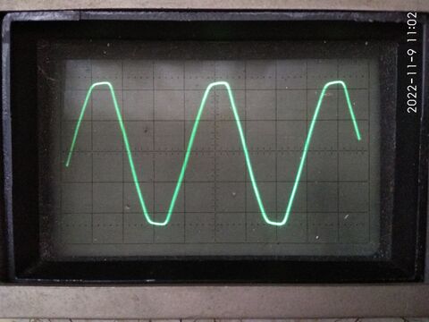

A fázisnak egészen más a FOGÁSA!
Hajdanában a villanykapcsolókkal a nulla vezetőt kapcsolták. újabban a fázist szokás kapcsolni, így legalább lámpa cserénél nincs áramütés ha Off-ban van a kapcsoló.
A műszered nem a pillanatnyi feszültséget mutatja, hanem az átlagot. A pillanatnyi érték 300V fölötti is lehet.
A műszer által mutatott érték frekvencia függő, 50Hz környékére kalibrált.
Az elektromosságban is minden viszonylagos. A nulla vezetőhöz képest egy fázis vezetéken 1/50 másodperc alatt kétszer van 0V, egyszer +315V, egyszer -315V. A többi meg nálam pl így néz ki:
A képen 2 1/2 periódus látható.És ezt az alakot van aki szinusznak mondja. Látott az már szinuszbörbét?

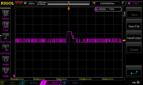

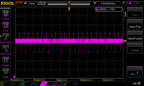

PWM jelet probalok megszurni Sallen-Key alulatereszto filterrel, ezen weboldal szerinti aramkorrel es 10k Ohm, 100nF erteku komponensekkel, MCP602 opamppal: [link]
Ennek elvileg 150 Hz korul van a cut-off frekvenciaja, a PWM pedig 10 kHz-es, folyton valtozo kitoltessel, igy tesztelem.
Szkopon latok egy konstans 40 mV zajt, de ami jobban zavar azok a suru tuskek/kilovesek.
Ezek vajon a meresi technikam miatt vannak, azaz kornyezeti zajok, vagy ez ilyen?
A rugot hasznalom a GND-t felfogni, nem a kilogo krokodilt.
Ez igy jol van egyebkent, vagy lehetne jobba tenni valahogy?Jobban meggondolva a 40 mV zaj is eleg vacak, hiszen 3.3V maximum a jel (teljes kitoltesnel), az 8biten is kb. 13 mV az LSB merteke, szoval 40 mV szerintem eleg nagy hiba mar 8biten is.
