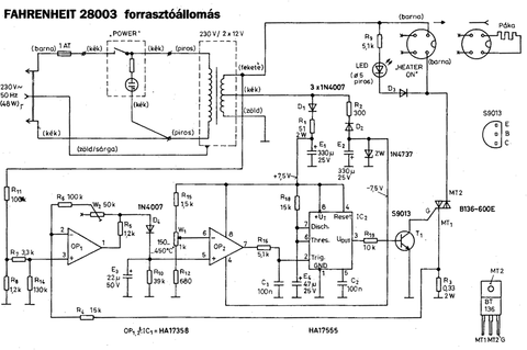

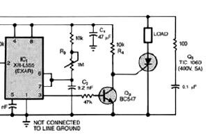

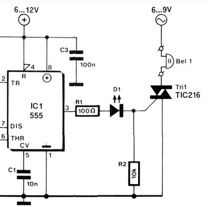

Triac kapcsolt AC 24 V fűtés, ami a kerámia PTC betét hőfokfüggő ellenállásával együtt változó áramot figyeli.
Az R11 ellenálláson érkező leosztott AC feszültséget összehasonlítja az R3-ról levett feszültséggel. Első fokozat invertál, második nem. Kimenetek elvileg:
- Hideg --> nagy áram --> OP1 alacsony --> OP2 alacsony szint.
- Meleg --> kisebb áram --> OP1 magas --> OP2 magas szint.
- 555 trigger input lefutó élre billenti a kimenetet magas szintre, az adott értékekkel kb. 0,8 másodpercre.Csak valamit elnézhetett a magyar rajzoló, mert a triac nem kapcsolható így. Noha az MT1 lábhoz képest pozitív vagy negatív feszültséggel egyaránt gyújtható, de a fenti szerint semmi.
Ezt inkább ehhez hasonlóan szokták:
Fentinél: 555 --> kimenet magas ---> triac / tirisztor off.

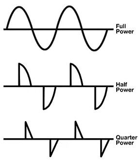

#85949
Értem. Félhullámú egyenirányítás. Megjegyzem.

#85939

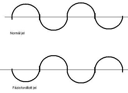

https://hu.frwiki.wiki/wiki/Phase
Az a szinuszhullám pozitív és negatív félperiódusa. Szimpla diódás vágással félhullámú egyenirányítást kapunk. A félhullámot / félperiódust soha nem nevezik fázisnak a szakmában, vagy oktatásban, vagy bárhol.

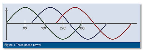

Fázis, amikor van például három, időben eltolt fázis:
Az eltolódás térbeli eredetű, miután az erőművi szinkron generátornak körben vannak a tekercsei, így az egyenárammal gerjesztett forgórész erővonalai egymás után metszik. (Most az mellékes, hogy valójában 120°-nál is sűrűbben van több póluspár, így alacsonyabb lehet a fordulat, 50 Hz-re vonatkoztatva.)
Lehet például fázist fordítani (nem szinusz, de lényeg a 180° fordítás):
A búvárszivattyúk a kivételektől eltekintve jellemzően kalickás aszinkron motorok, amiben a forgó mágneses mezőt kapacitív fázistolással hozzák létre, itt minden szempontból szükség van a váltakozóáramra. Kondenzátoron a DC át sem tud menni, illetve a mezőhöz is kell.
ha nem kerül "slip"-be működhet.
Az idézett hozzászólásban rendes triac fázishasítóról van szó.

#85939
Egy fázisból hogyan veszel el 1 fázist, vagy nekem kell felfrissítenem az eddigi tudásomat mert változások történtek úgy látom
Jó szó a fázishasítás, pontosan ez a szakneve.
Amit Te csinálsz az egyenirányítás.
Ez egy rezgős búvár? Az bírni fogja a félszínuszt, ha neked megfelel a hozam így.
Ha meg eddig működött így, ezután is fog, használd a diódát. Nem kell bonyolítani. -

Fázishasítás nem azt jelenti, hogy egy diódával egyenirányítod, avagy levágod a félhullámot. Ez a módszer izzószálakhoz jó például, annak mindegy.
AC-motornál nem mindegy a motor fajtája, szinkron / aszinkron motornak nem jó az egyenáram.
Fázishasítás, amikor a szinuszból kiharapnak, így AC marad továbbra is:
hibavissza
Üdv, 230 Volt -50 Hz szivattyú teljesítményét szeretném csökkenteni fázishasítással felére. A szivattyú 0,04 - 0,36 A között tud felvenni folyadék ellenállástól függően. Milyen diódát érdemes elé akasztani? El vagyok veszve a Zener-Shottky-Tunel vonalon. Nem vagyok szakember. Ezt néztem: [link] Mivel kemény 1 db kellene megúsznám a kiszállítás díját. Van valahol szakbolt Budaörs környékén?

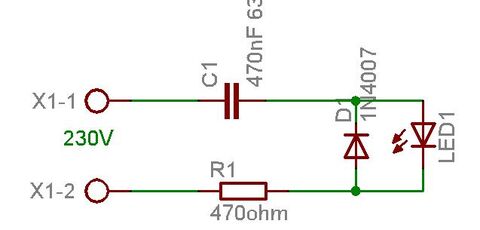

amit én leírtam az lényegében ez... az üzemjelző LED helyén igazán lehetne egy optocsatoló is, annyival persze hogy érdemes oda bebökni egy kondit ami egy kicsit visszavesz a hálózati vibrálásból.
igazából ez egy olyan kérdés amit kismillióféleképpen meg lehet oldani, ha minimálban szeretnéd az is oké csak elegáns nem lesz -
fatpingvin
#85906
Ehhh, igen azért ebben sem bízok.
Még arra gondoltam, h az üzemet visszajelző led-re kötök relét, az ott nem 230 V AC nyilván, relé meg van, ami 2 pin-t összeköt, annyi... És ezzel a termosztát vevőt sem gyilkolom meg
Amúgy műszerész voltam, csak nem sokat a szakmában, mert másfelé mozdultam el. Nem naprakész a tudásom az biztos, ezért is kérdezek. -
fatpingvin
ViZion
#85905
hát, nekem ami elsőnek eszembe jutott, egy pár tíz nanós 400V fóliakondi, egy dióda, egy monduk egy mikrós elektrolit kondi, egy mondjuk 4.7k-s ellenállás és egy 1W-os 3.3V-os Zener dióda. ez összesen bőven egy ezres alatt megáll, ha van a közeledben egy kiszuperált ATX táp abból kb a zenert leszámítva mindent is ki tudsz bontani. Esetleg egy optocsatolót még érdemes lehet hozzátenni a galvanikus leválasztás végett, az is van a tápokban, ezesetben viszont a zenert meg tudod úszni.
szeretném kiemelni felelősséget nem vállalok azért ha ezt valaki szakértelem nélkül megvalósítja, részemről csak egy ötlet.
