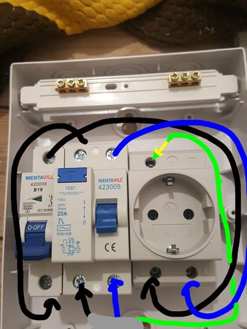

moha21 #66596 üzenetére
Most komolyan.
Bekötési számozást nem ismered?
Én kérek bocsánatot, hogy egyszerű mobil rajz programban, nincs zöld-sárga vonal színezés.
Konnektoron föld jelzés van, nem vedővezető a fémtesteléshez.(#66599) moha21
Pihend ki magad, mert kiragadtál valamit, ami a dugalj bekötésre írtam, ami a Fi relé után van.
A lényeg, hogy Fi relébe megfelelő fázis-nulla bekötés legyen, hálózat felől.Jó, hogy nem egész épületet alakítjátok át 1 dugalj miatt.
Munkát nem így kell szerezni.(#66597) tordaitibi
Tovább viheti, de most 1 darab dugaljról van szó, nem elosztó/leosztó dobozról.
Ha tovább akarja vinni, akkor már más is hiányzik, nem csak a földelés kikötése táblába. -
moha21
darvinya #66595 üzenetére
"Emlékezetből rajzolgattam, s így emlékeztem rá, hogy Fi reléhez közeli a L-fázis, mellette van a N-nulla.
Amúgy mindegy, mert dugaljba fordítva is betudod dugni a dugót."Abszolút nem mindegy a FI relé bekötése.
"Szigetelt dobozba 1 dugalj miatt kiépíteni földet, mint újabb hibaforrás, mert védelmet nem ad, szigetelődoboz miatt"
Földelés nélkül, hogy működne az ÁVK?
Amúgy te tudod, hogy milyen rendszerben létesül ez az elosztó? TN-C, TN-C-S, TN-S, TT, IT. ?
Kismegszakító kell a túláramvédelem miatt mindenképpen. Kombinált védelemmel kiváltható, de drága. ( schneider VIGI pl )
#68216320
Legyen igazad, es en vagyok a baromsagos.
Meghajtom fejem tudasod elott, de masnak nem osztogasd, esetleg egy vizes betonkevero melle.
Mit rajzoltal "emlekezetbol", ott a kepen az ev rele rajza."Szigetelt dobozba 1 dugalj miatt kiépíteni földet, mint újabb hibaforrás, mert védelmet nem ad, szigetelődoboz miatt"
Ja, nem viheti tovabb hosszabitova a muanyag dobozbol..? Neharagudj, eszednel vagy? -
darvinya
Rruuer #66592 üzenetére
Amúgy mindegy, mert dugaljba fordítva is betudod dugni a dugót.A lényeg, hogy Fi relébe megfelelő fázis-nulla bekötés legyen, hálózat felől.
(#66594) tordaitibi
Ez mekkora baromság, amit írsz.
1. Szigetelt dobozba 1 dugalj miatt kiépíteni földet, mint újabb hibaforrás, mert védelmet nem ad, szigetelődoboz miatt
2. Kismegszakítót előre kötve a Fi relé, a túl áram miatt, amitől előbb Fi relé megy tönkre, mire kismegszakító leoldana. -
darvinya #66580 üzenetére
Abszolut nem jo, elvileg helyes is lehetne de:
1. Semmit nem tudunk a fogyasztasi hely kialakitasarol, a dobozba be lehet allni kulon foldelessel (ami nem art ha valoban az es nem 100ohmos nagysagrendu) vagy csak a fazis-nulla vezeto all rendelkezesre
2. Hibas az ev rele bekotese, folulrol kell a betap, ez a rajta levo rajzrol is lekovetheto, a tesztaramkornek is feszultsegmetesnek kelll lenni leoldas utan, valamint ott van bilagosan a kapocsnal hogy 1 azaz egyes, bemenet.
3. Az alapkoncepcio hibas, legelso amibe bekotunk az a kismegszakito.
Kb. ennyi. -

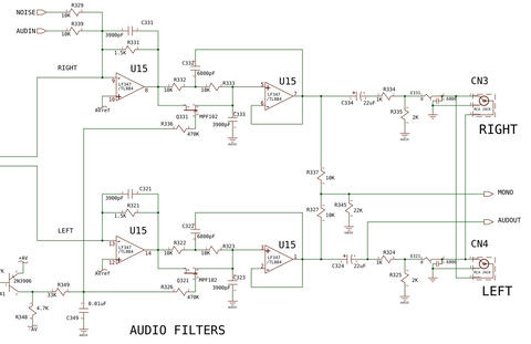

#68216320 #66586 üzenetére
Mivel az elso fokozat invertalo bemenete testen van es az ellenallasokkal galvanikusan kapcsolodik a kovetkezo fokozathoz, azt is beallitja tapkozepre azaz nulla potencialra. A kimeneti csatolokondenzator mindket laba gyakorlatilag testpotencialon van a kapcsolasba, az offset max. ami esetleg par mV-par 100mV elterest okozhat. Az elkon csak a hangfrekvencias kimenofeszultseg van. Elvileg, ha az utana kovetkezo fokozat korrekt, azaz nullapotencial a bemenet, nem pl. egy tranzisztoros fokozat aminek a bazisa fell van huzva nehany voltra, a kimeneti csatolokondenzator el is hagyhato.
Amire Te gondolsz az egytelepes taplalasnal van, ott egy 1-1 ellenallasoszto es egy hidegitokondenzator allitja be a tapkozepet ami a mindenkori tapfeszultseg fele, pl. 24V tap mellett a kimeneten 12V merheto es ezt levalasztani kell az elko, ugyanolyan polaritassal bekotve mint a rajzon is van. -

#68216320
Azt olvastam és csekély tudásommal magam is úgy vélem, hogy a fenti kapcsolásban van egy hiba. Ennek a megerősítésében/megcáfolásában szeretnék segítséget kérni.
A U15 egy smd LF347 esetünkben, ami egy JFET-Input Quad Operational Amplifier. Namost ennek a tápja +/- 12V esetünkben. Ha jók az ismereteim, akkor ez azt jelenti, hogy a kimeneten megjelenhet szintén +/- polaritású feszültség. Ehhez képest a rajzon a C324 és C334 kondenzátorok, mintha polarizáltak lennének és a PCB-n is normál 22uF alu-elko van. Nem volna érdemesebb átkondizás esetén ezt már bipoláris kondira cserélni?

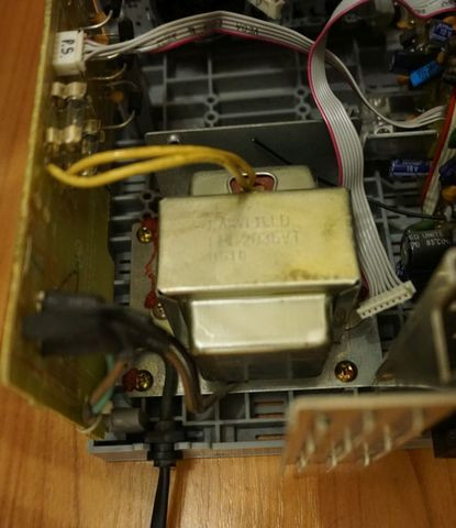

terapeuta007
johniee #66583 üzenetére
Ha az erositovel kozos taprol megy az a 5v bt modul akkor mindig zajos lesz.(vagyis elvileg a foldhalozat megfelelo kiepitesevel csokkentheto. Osszes gnd egypontba meg ilyenek)
5tekeres valszeg elég a trafo köré. (Lehet lesz az 10is de nem tudom mennyi voltot ad egy ilyen kulso maszek
tekerés)Vekonykabel szorosan koretekered amig 3,5v ac-t nem kapsz. Aztan ragaszto. Egyeniranyitas+ kissebb kondi puffernek.és igy tuti nem lesz zajos
De eloszor kirobalhatod a regulatoros dolgot is ha az jobban tetszik.

darvinya
Rruuer #66579 üzenetére
Ha csak dugalj kell, akkor
Fi relébe kell 2-fázis N-nulla betáp, ebből 1-fázist viszed kismegszakító 2-re.
A Fi relé 1-esnél lévő N-nullát kötöd dugalj N-nullájába.
A kismegszakító 1-eséből jövő fázist kötöd a dugalj L-fázisába.
A betáp földet közvetlenül kötöd dugalj földjére.Fekete-fázis; kék- nulla; zöld- föld
Rruuer

Rruuer
Hali lenne itt valaki aki segítene bekötni egy fi relét és egy kismegszakítót?

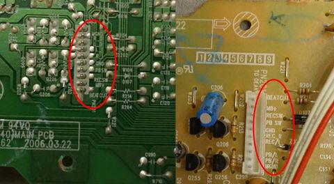

johniee
terapeuta007 #66559 üzenetére
köszi, rákötöttem az adott csatlakozókra a mobilom 3.5 jack kimenetét és van zene
viszont nagyon halk
Az eredeti NYÁKon ami a magnó részhez volt, azon egy AN7312 IC előerősítő van,
tehát valahogy erősítenem kéne a jelet?
Van itthon PAM8403 nekem. Az jó lenne a célra? -

terapeuta007
*Inkább csak 3,5v ac-t egyeniranyits.*
terapeuta007
johniee #66558 üzenetére
Pb/l és pb/r
És mgnd valszeg .Hát ha a táprészéből(valsz. Trafo) nem jon 5v akkor necces hogy lesz 5voltod.(olyan 5v ami megtudja taplalni a bt modult és nem befolyasolja a cucc mukodeset.)
Ha trafos a cucc akkor megprobalhatsz a trafo koré tekerni vekonykabelt addig amig nem kapsz 4voltot. Ezt egyeniranyitod és arrol mehet a bt modul.
johniee
Egy régebbi miniHiFi kazettás része helyett szeretnék Bluetooth funkciót beépíteni.
Megvan a megfelelő szalagkábel, illetve az érintkezőkről itt egy kép:Az MB+ (VCC) 8.5V-ot ad le, ami ugye sok lenne a Bluetooth egységnek
melyik érintkezők lennének a jobb és bal oldal a sztereo hangnak amit a bluetoothból kötnék a HiFibe?
Köszi a segítséget előre is -
