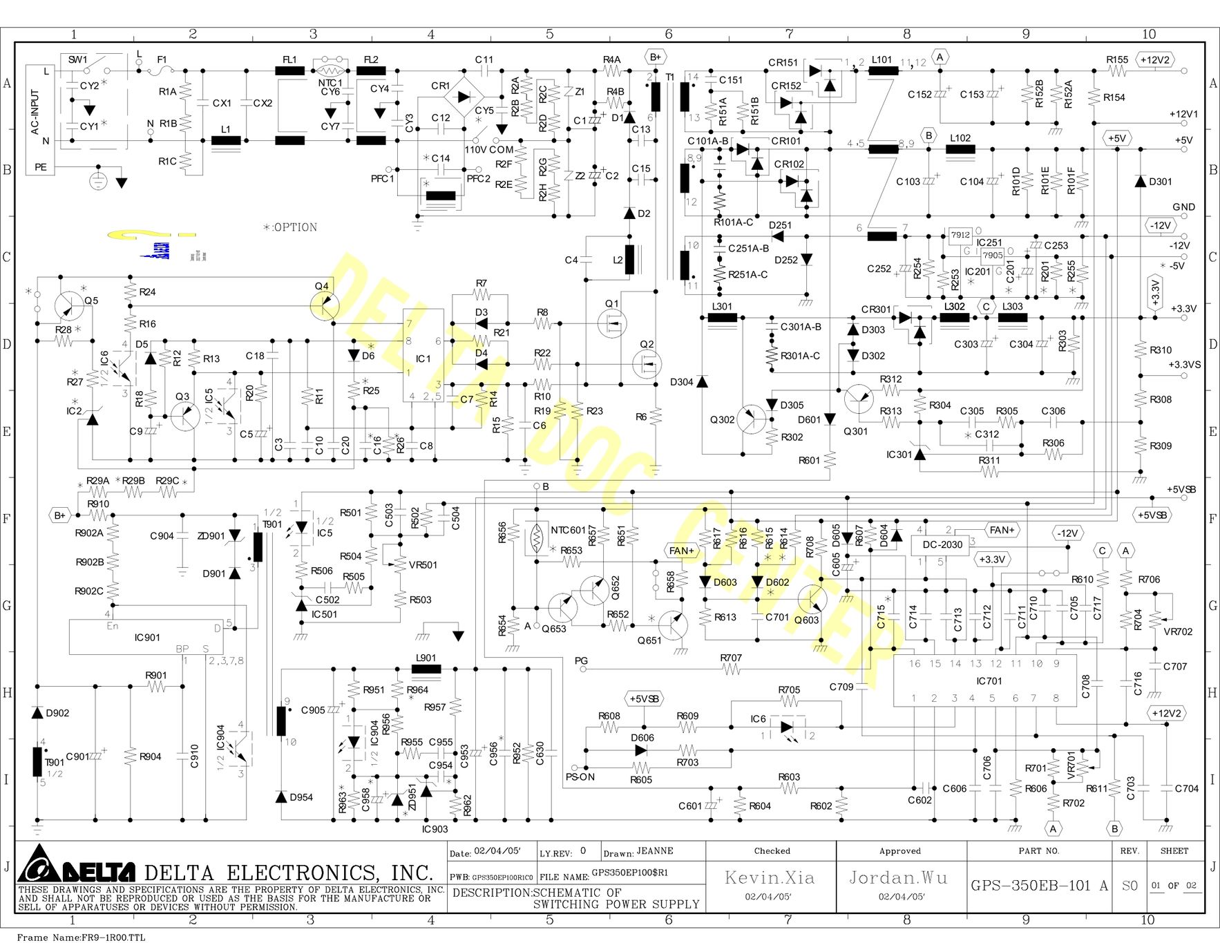

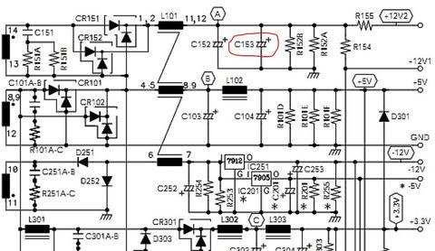

Kezembe akadt egy táp, amiből régebben kiforrasztottam egy kondenzátort de nem jegyeztem fel az értékeit.
Egyetlen egy rajzot tudtam szerezni, a kapcsolása látszik de az alkatrészek értékei nem. A képen bekeretezett C153 nevűről van szó. (Ez ami hiányzik)
A mellette lévő kondit szerencsére nem forrasztottam ki, annak értéke 2200uF 10V, elképzelhető lenne, hogy
a hiányzó is hasonló értékű? Mintha valamiért 3300uF 16V-ra emlékeznék, látszik is, hogy fizikailag sem egyforma a C153 a C152-vel. Mondjuk csodálkozom, hogy mit keres 10V tűrésű elkó a +12V kimenőnél.
Ötletl/tipp/javaslat?Köszönöm előre is!
