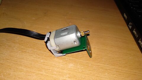

terapeuta007 #67784 üzenetére
És ha csere, akkor milyenre érdemes? Olcsón kb 500Ft-ért kapni ilyen motort. Mi az ami jobb és méretben ilyen?
38x15x20as kb.
Szár nélkül pedig 25mm kb a hossza. -

llaszlo
Ez a motor, hogyha sokáig áll, akkor nem indul
Ilyenkor egy kis rásegítéssel elindul, ilyenkor már a menetirányt is lehet váltani. Van egy másik ilyen motorom is és a kettő közül ezt nehezebb megforgatni kézzel. Ez lehetne a hiba oka vagy más elektronikai? A cserén kívül lehet más megoldás a javításra? -

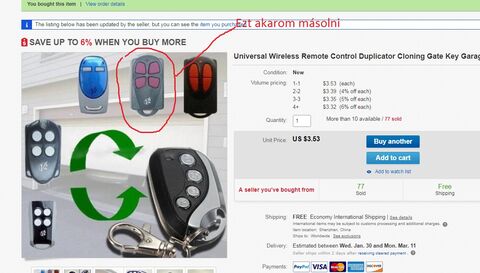

kjani18
Hali!
Vettem ilyen "tanítható távirányítót.
Itt megvan, hogyan kell duplikálni.
Sajna nem ismeri fel az eredetit, így nem tudom "betanítani". Arra gondoltam, hogy esetleg a frekvencia nem stimmel, de nem tudom megállapítani, hogy milyen frekin megy az eredeti.Kinézetre szerepel azok között, amikhez jó.
Próbáltam még másik két típussal is, de nem írja be.Ha valaki tudna segíteni...
Köszi! -

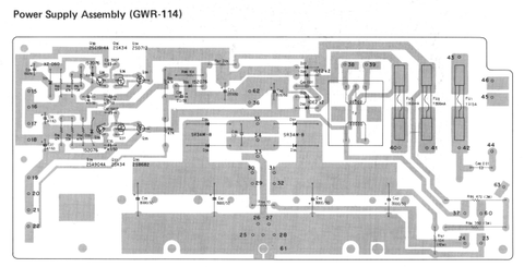

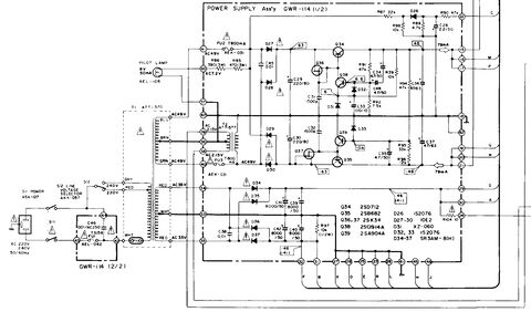

Csinálnék régi erősítőbe új nyákot a táphoz, mert a régi tropa. A táp két részből áll, van egy sima diódás-kondis táp a végfokoknak és van egy precíz külön táp az equalizer és minden más számára.
Rendes, minőségi kétoldalas nyákban gondolkodom csak azt nem tudom, hogy a két táp földjét válasszam-e külön, vagy egy nagy egybefüggő gnd felülettel és sok gnd viával oldjam-e meg. Nekem ez utóbbi megoldás a szimpatikusabb.

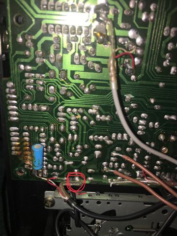

hentes555
Nos, ráforrasztottam a földet a kék pontra, a bal és jobb csatornát meg az L és R lábakra. Először nem mertem, csak egy másik olcsó mini hifi kimenetére kötni. Az eredmény elég vegyes. Az előlapon úgy vannak a módkapcsolók felülről lefelé, hogy Phono-Radio-Tape. Az L R lábak a Phonohoz állnak a legközelebb. Szóval elindítottam Tape állásban csak úgy random, ott a mini hifin és ezen is maxra kell venni a hangerőt, hogy egy csendes szobában is közepesnek is alig nevezhető hangerőt produkáljon. A Radio állásban még halkabb. Aztán átkapcsoltam Phonora, majd gyorsan vissza Radiora mert rohadt hangos volt, de levettem a hangot közepesre a minin, ezen meg a legalacsonyabbra, így már azt mondom a kellő hangerőt produkálja Phonora állítva. Háttérzaj nem nagyon van, de a gond annyi, hogy a hangminőség elég sz*r, olyan recsegős az éneknél és dobnál pl. Ez mi miatt lehet?
hentes555
hentes555 #67708 üzenetére
Vagy ezt a pontot néztem még, amit bekarikáztam. Van egy kis nyák, amin az infra vevője és a jack aljzat van. Ezen panelbe fut be az RCA földje. És ebből a panelből jön egy fekete vezeték, benne egy piros egy fehér és egy szigeteletlen ér. A szigeteletlen kapcsolódik erre a helyre, amit karikáztam, és itt a panel túloldalán egy halom kondi és ellenállás van, a tőle közvetlen jobbra levő forrasztás az konkrétan egy jó nagy méretű 2200 mikrofarados kondi lába.
hentes555
tordaitibi #67707 üzenetére
Rendben, megpróbálom így. A hangfalak egyébként 4 Ohm, 8 W teljesítményűek. Az a baj, a másik módszert nem igazán értem, hogy hogy kellene kivitelezni a gyakorlatban a kondis dolgot, hogy hova mit kössek
Ez talán egyszerűbb, hogy a két oldalt simán ráforrasztom az Lés R helyekre, a földet meg kihúzom az RCA földjéhez.
hentes555
hentes555 #67701 üzenetére
És úgy esetleg lehet, hogy ami a hangszóró RCA csatlakozójánál van földelés ( a két csati össze van kötve , onnan megy egy fekete kábel a “phones” nevű jack aljathoz) oda rácsatlakozhatok esetleg én is földelésként? Hátha ott biztosabb, hogy semmi oda nem való dolog folyna a kábelen.
modflow
tordaitibi #67698 üzenetére
Hát feladtam. Ez egy 4 csatis jack dugó volt, de nem tudtam megcsinálni.
4 vezetéket ebbe beforrasztani, úgy, hogy az anyaga óntaszító, lehetetlen.Nagy nehezen rászenvedtem, de tesztelve összeért valamelyik a többivel....
hentes555
tordaitibi #67697 üzenetére
Köszi a választ. A legtöbb kék egy furat helye, ahol a csavarral a házba tudom fogatni. Inkább akkor oda forrasztom, ahova már alapból is megy vezeték. Meg akkor a bal és jobb ágba iktatok kondikat, ami közel van a nyákon.
