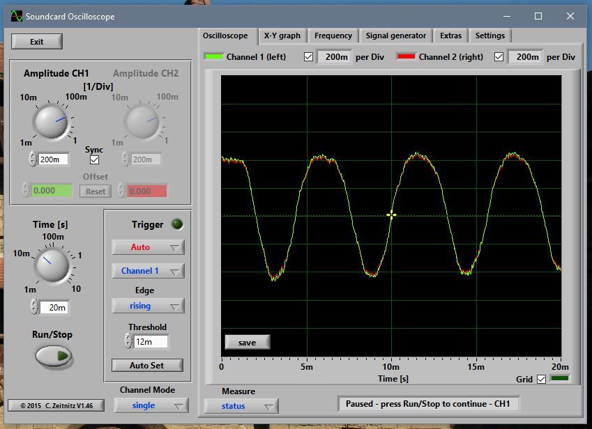

Eddig én is így csináltam, de az SMD-s fórumon olvastam, hogy érdemes lehet akár -5dB jellel állítani, mert a zene nem mérőjel, így zenén kb sose fogod tudni kihajtani a cuccot.
Csak ha így van belőve érdemes a zenéket amiket hallgatni fogsz audacityben csekkolni, nehogy túl legyen vezérelve.
Czimby
hundai #66477 üzenetére
Pont most mértem vele haverom Logitech 537-es 2.1 szettjét, a szatelitekra olyan torz jelet küld öröm nézni.
Viszont az Audigy SE hangkártya nagyon jó 2x nagyobb a vonalkimenete mint az én integrált gamer kártyámnak, persze mindkettő szép jelet küld a frekvenciatartomány teljes terjedelmében.
Autóhifi erősítőnél a subot hány dB-es mérőjellel állítod be?

Mi a véleményetek erről a szkópról?
Erősítőkhöz használnám 50hz és 1khz jellel, szigorúan sinus jelig.

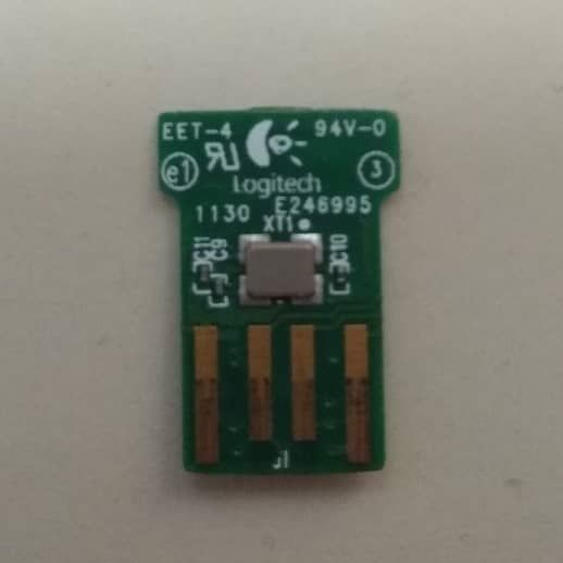

Van egy Logitech K220 billentyűzetem, a hozzá tartozó Unifying receiver burkolata eltört. Működik, de kontakthibás. Valakinek van ötlete, hogy lehetne átmenteni a beltartalmát egy másik burkolatba, hogy működjön rendesen? Aliexpressen esetleg van valami ilyen burkolat, amit meg tudok hozzá venni? Azt sem tudom, hogyan keressek rá, ez a legnagyobb baj.
Így néz ki. Valakinek bármi ötlet?

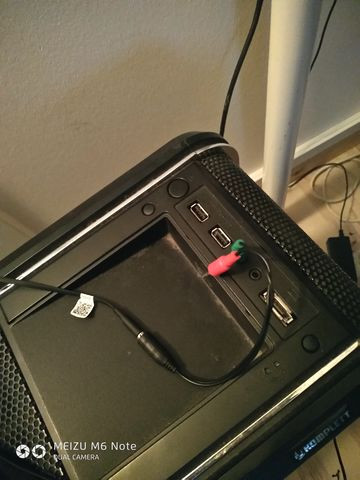

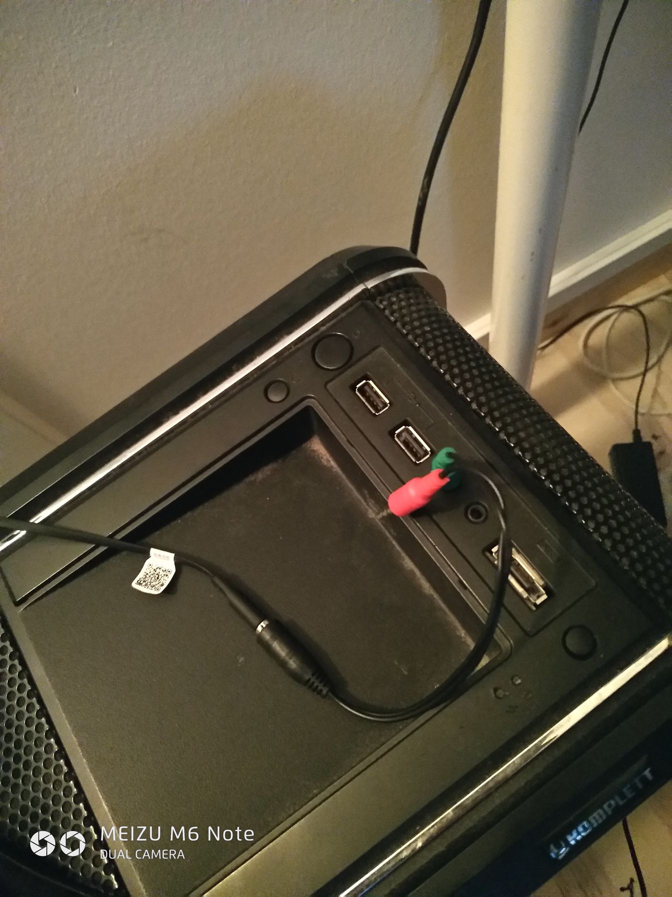

Egy apróságot szeretnék kérdezni Tőletek. A PC-men a hagyományos külön mikrofon, külön hangszóró jack-et átalakítóval ilyen telefonos "minden-az-egyben" jack-é konvertáltam. Most ahányszor bedugom a csatiba a telefonos fülesemet olyan recsegést lemável, hogy csak na. Levett hangerővel is. Akkor nem csinálja, ha az átalakítónak a mikrofonos részét nem dugom be.
Ez okozhat bajt szerintetek? Mind az alaplapi hangkártyának meg a fülesnek akár? "Mindent mindennel" random zár meg földel gondolom miközben bedugom az átalakítós csatiba a fülest. Kérdés, hogy ez okozhat-e bajt? Mobilon sosem művel ilyen recsegést ez a füles, lehet, hogy a PC nincs felkészítve erre a menet közben való ki-be dugdosásra.
Apróság, csak kíváncsi vagyok a mikéntjére
Köszönöm tippeiteket előre is!

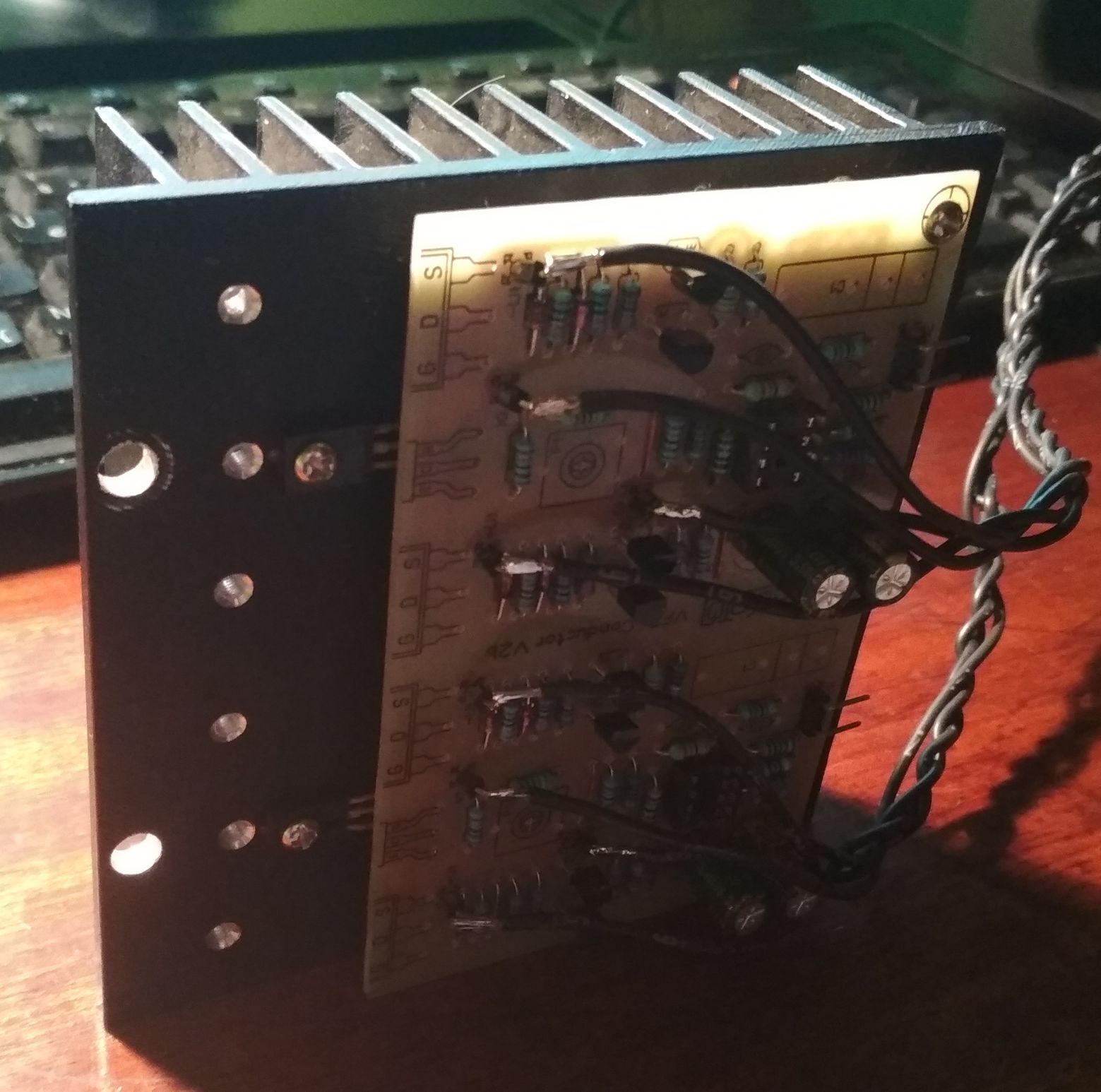

Manapság a D osztályú végfokokat építgetők el se tudják képzelni, milyen mennyiségű hőt kell egy B osztályú végfoknak elfűteni. AB, igen, de a crossover torzítás miatti áram elég minimális.
'80-as években dizsiztem meg hangosítottam, nem 2 kiló volt a végfok egy normálisabb 2x3utas kültéri zenebonához, megült a Barkas típusú haszongépjármű rendesen a cucctól.
Megintcsak azt tudom mondani, le kell tesztelni pár napig működés közben. A tápfesz alapján 2x50-60 wattosnak tippelem 4ohmra (persze több de nem 10-100% THD mellett kéne definiálni a kimenőt), lehet hogy nem is kell a venti. Ha hajtva lesz akkor kell de fórumtárs jól írta, a 6-8 centisek akkor hűtenek rendesen ha süvítenek. Ajánlanák nagyobbat, akár 12-14 centiset, 8-9 voltról járatva, akkor alig hallani, vagy direktbe 12V de akkor egy 60C fokos hőkapcsoló a hűtőbordán. Ha lehűtötte és már csak halkan szól a zene akkor nem zavar. -

gyenesmartin #66438 üzenetére
Erre nehez valaszolni valamint az uzemeltetestol erosen fugg.
A hoskorba, ugy 1980 korul otthoni hasznalatra keszult egy jo vegfokom, 2x90w koruli. Par szolidabb hazibulit siman kibirt aztan nekialltam vele diszkozni es az elso buliba letiltott a tulmelegedesvedelme. Ugyanez volt a szitu kesobb az Orion SE260 erositovel, azon pedig van rendesen borda.
Rakd ossze, teszteld. Ha kicsi a borda, vagy nagyobb vagy aktiv hutes kell. -
mezis
gyenesmartin #66436 üzenetére
Üdv.!
Mindenképp simára kell csiszolni. A hővezető paszta csak az árkokat kellene, hogy kitöltse. -

Egy IBIZA 300 AMP erősítőben cserélnék végfokot.
Szerintetek egy ekkora hűtőborda elég lenne a 2 csatornának 4 ohmon +-30V táp mellett? (AB osztálynál gondolom nem számít, melyik kapcsolás ez)
Illetve a borda alja érdes. Elég ha a csak hővezető pasztát rakok majd a csillám alá, vagy érdemes lenne simára csiszolnom is? -
