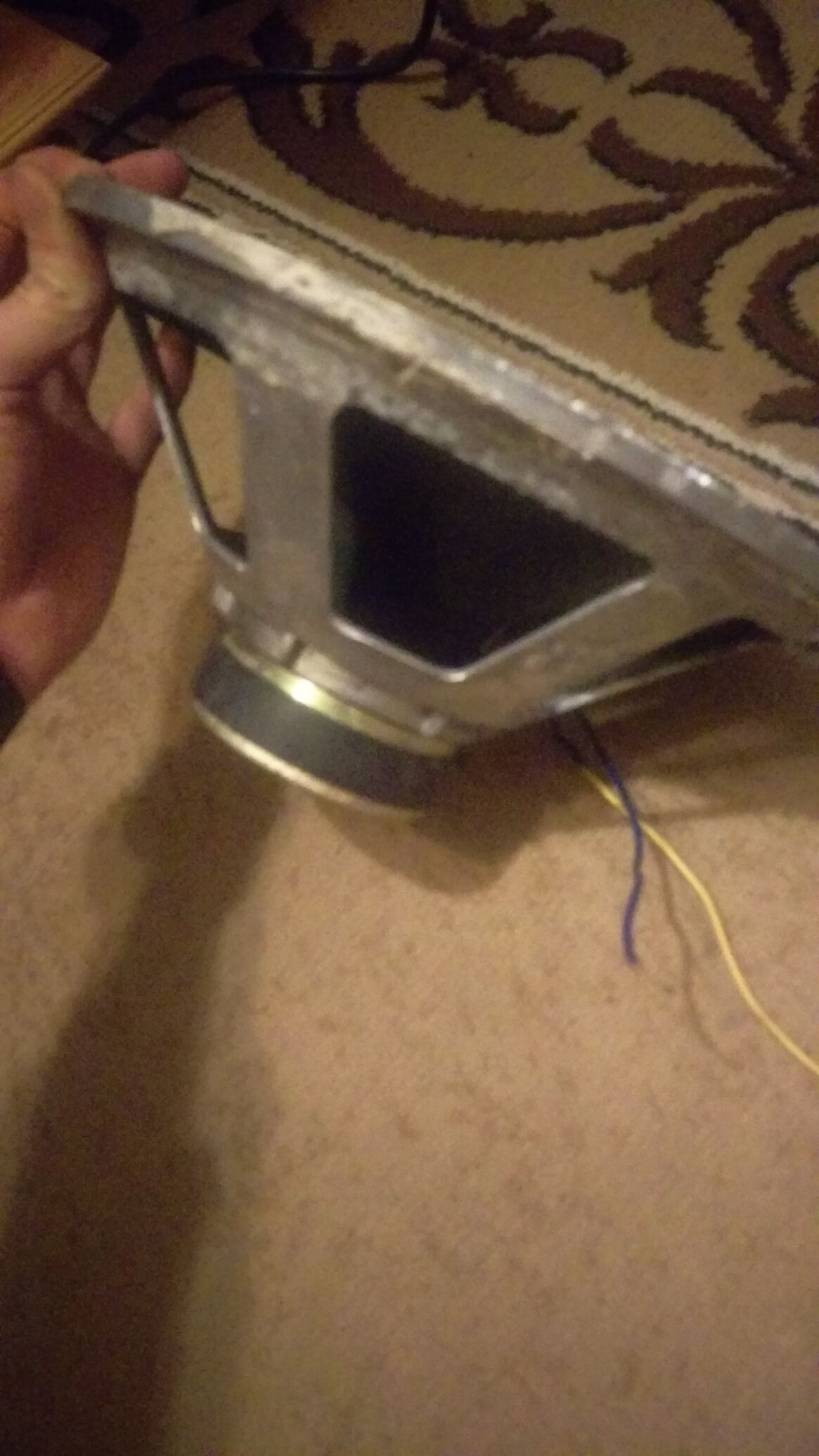

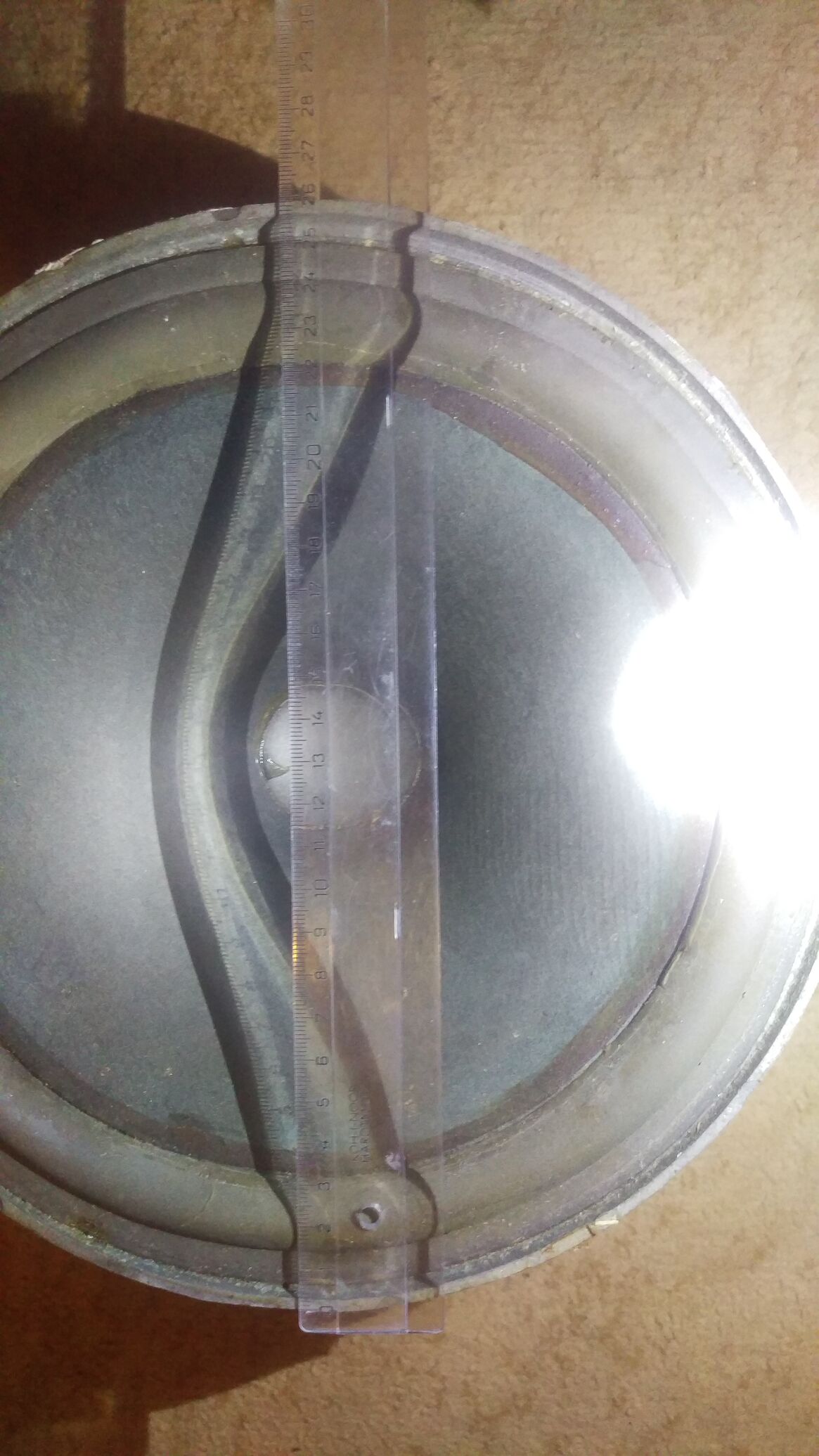

Aza baj hogy az nem az enyem.
Masok a meretek és az enyem 4 ohm.
Enyem valami békebeli osregi cucc nem nagyom talaltam rola semmit. Magamnak meg nemtudok itthon impedanciat merni.Talaltam rola egy kepet.
De csak saccolni lehet a mereteit. Azt hogy az oldala hamy centi az meg nem latszik csak talalgatni lehet.
Feltetelezzuk hogy 30x75x40
Ami viszont 100liter nagyjabol.
De nezegettem 30centi koruli melynyomoknak hany literes a dobozuk és még az 500wattos is csak 45liter. -

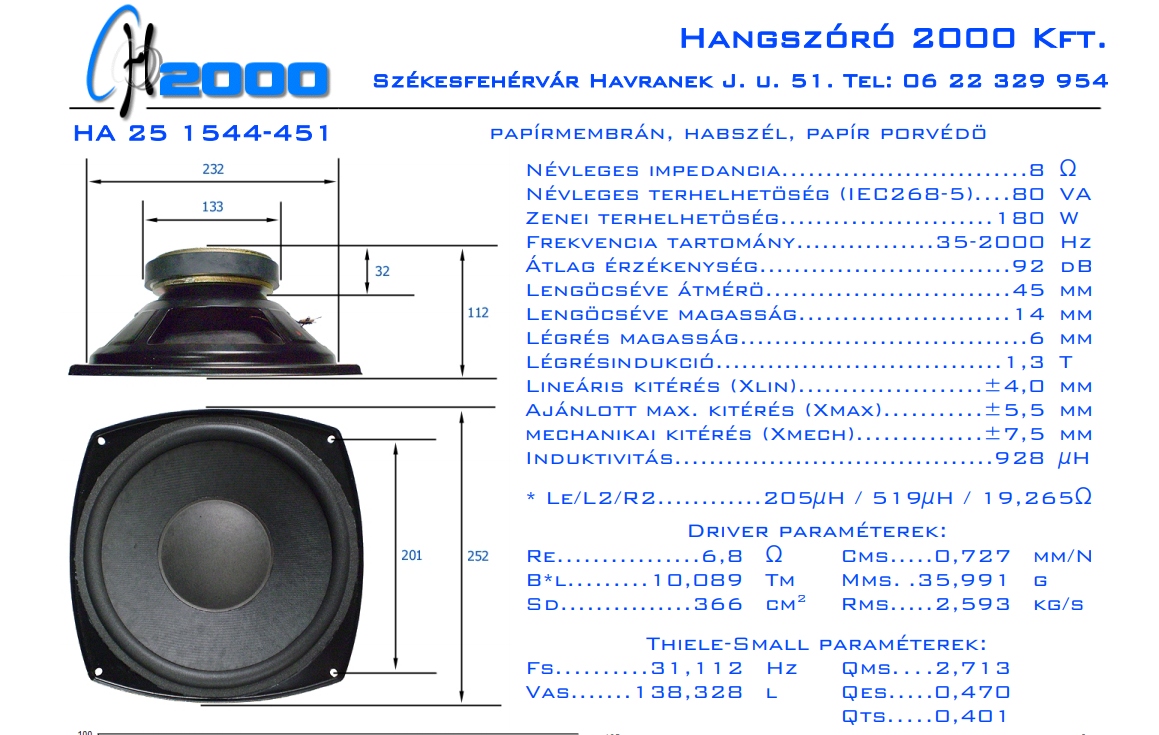

Ha neten elérhetőek az adott hangszóró Thiele-Small adatai, paraméterei akkor küldök neked egy hangdoboztervező programot. Ősrégi de jó, beírod az adatokat, hány hangszórót akarsz, sub vagy zárt stb. és kiadja a legoptimálisabb dobozméretet, a csőhosszt, megrajzolja a várható frekvenciaátvitelt stb.

Holt tudok mélylada kesziteshez (adott hangszorohoz.(videoton HA25/10K)segitseget talalni? Forum cikk vagy akarmi. Kosz a valaszt ha lesz.

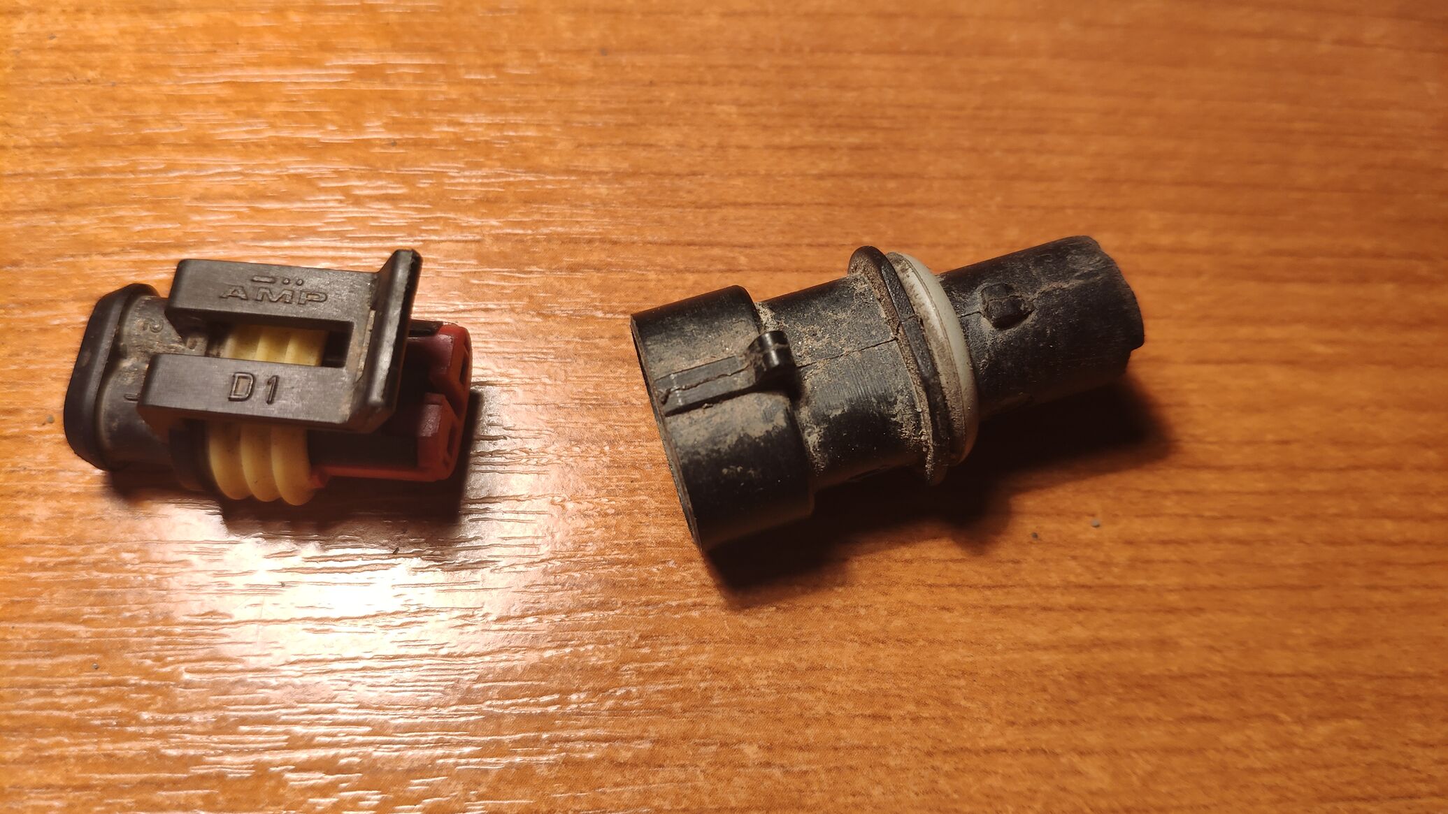

Persze, minden megvan, csak ugye aki lecserélte még az előző gazdája az autónak, nem rakott semmi féle tömítést így az a két égő foglalat szinte elporladt úgy szétrohadt és hát a lámpa testben is áll a víz. Azt kiszárítom és majd ha meglesznek az alkatrészek akkor forrasztok minden kábelt, szigetelek és akkor remélhetőleg megoldódtak a gondjaim.
darvinya
ftamas0201 #67874 üzenetére
Azt kell rárakni, s bajonett zárat is ráfordítottad.?
darvinya
ftamas0201 #67872 üzenetére
Fehér tömítőt ráraktad, mert azt nem adnak hozzá, azaz bármilyen ilyen alakú tömítő jó.?
Vagy keres pontosan autó típusú lámpát.
ftamas0201
darvinya #67871 üzenetére
A baj ezekkel az hogy nem zárnak rendesen. Jelenleg is ilyen kábelt mókoltak a gyári foglalat helyére és betljesen beázott és szétrohadt minden mert ugye ez a plató alatt található, ott kapja a vizet a kerekekről rendesen, és szinte csak ez az egy képen látható foglalat a legmegfelelőbb erre a célra mert van egy gumi tömítése ami a foglalat elfordításakor rászorul a narancssárga búrára és nem enged be párát meg vizet.

ftamas0201
darvinya #67865 üzenetére

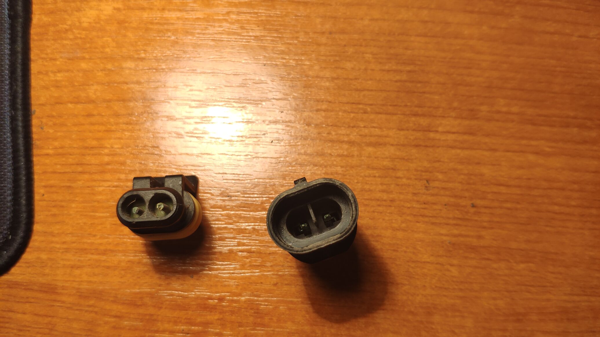

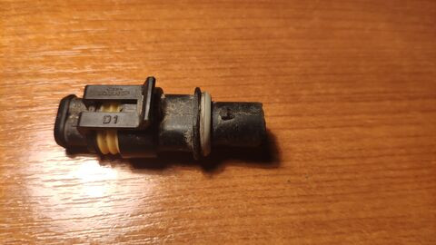

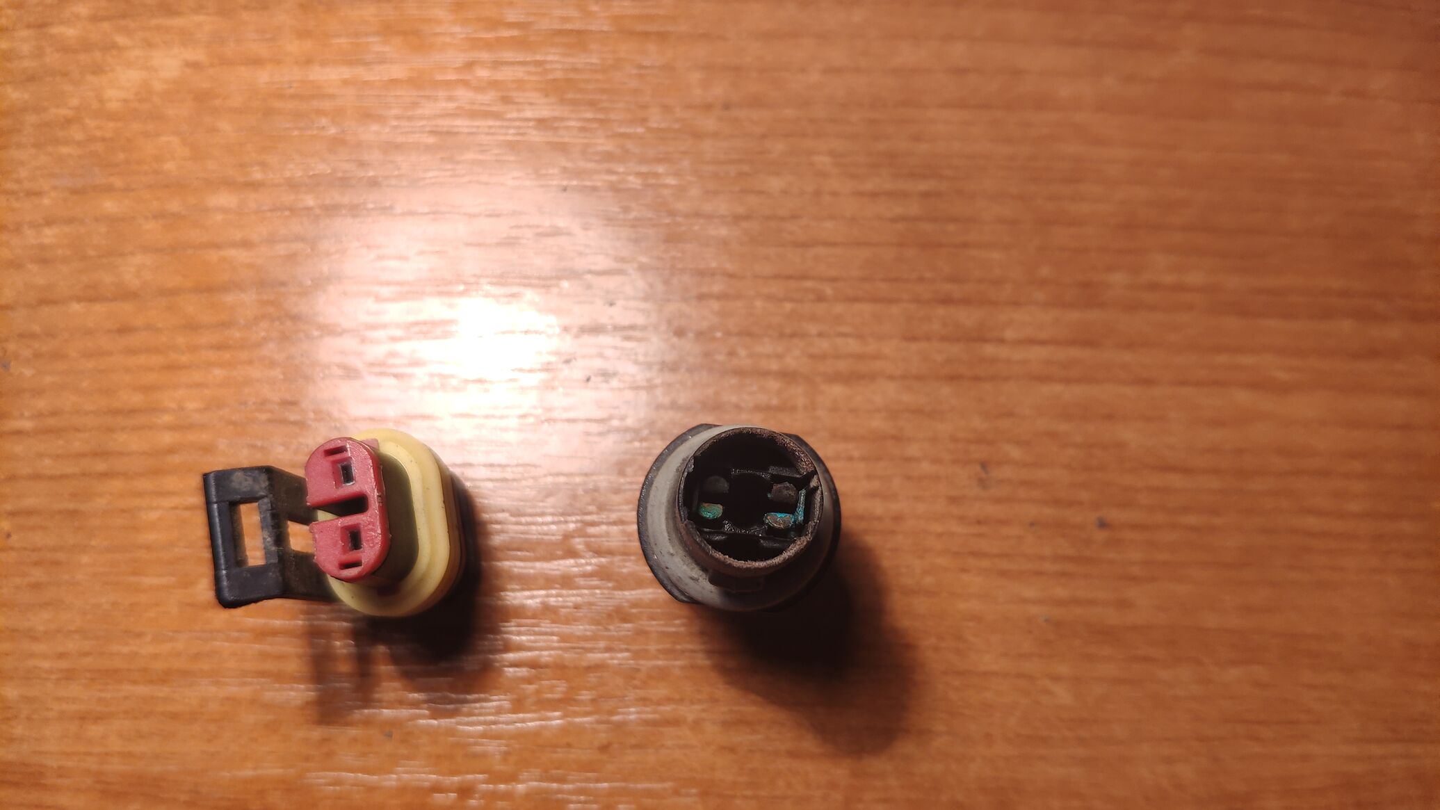

Tudsz esetleg egy ebay vagy ali linket megosztani arról a csatlakozóról? Nem bánom ha 5-öt veszek ha jó áron van
Foglalatot úgy néz ki találtam de még az nem 100%. Bontóban nagyon kevés ilyesmi van, a csatlakozót meg nem vágják le, kábelt meg nem bogarásszák ki, inkább eldobják, Szemét banda sajnos...
darvinya
ftamas0201 #67864 üzenetére
Autó bontóból kapod meg legolcsóbban, mert még autós boltban is horror összeget kérnek érte, külföldről rendelve baráti, de akkor 5-10db-ot veszel.
ftamas0201
Remélem tudtok segíteni rajtam, nem éppen hétköznapi problémám van.
A kérdéses eszköz egy Fiat ducato 2008 teherautó és rajta található szélesség jelző lámpák.
Most a történet hogy nem rég vettem az autót használtan, valami kókmány hozzá nem értő ember ezeknek a lámpáknak a hatból frankón levágta kettőből a foglalathoz vezető csatlakozót és a hozzá tartozó w5w foglalatot ami bele megy a szélesség jelzőbe és lecserélte valami oda nem illő rossz foglalatra.
Ebben kérném a segítségeteket, lefotóztam a gyári csatlakozókat amik a kocsin vannak és ezeket kéne beazonosítani hogy hátha van ilyen a villanyszerelésben is és nem szalonból kéne beszereznem 10x-es áron.Nagyon szépen köszönöm ha segítetek és sikerül itthon valami webshopban esetleg ezeket megtalálni és tudnék venni hozzá. Egynél el volt oxidálódva rendesen, azt szétszedtem, újra forrasztottam rendesen le zsugor csöveztem és szigeteltem, tökéletes lett, csak azt a kettőt az a zsivány jól szétbarmolta.
A fotókon a bal oldali csatlakozó jön a kocsiból a lámpák felől, a bal oldali pedig egy W5W foglalat. Ha csak a csatlakozó lenne meg már az is jó lenne, mert akkor azt a két szélességjelzőt megveszem a kettőt újba narancssárga búrával és úgy adják egybe a foglalatot, csak az a nyavajás csatlakozó nincs meg, nem találom sehogy.
