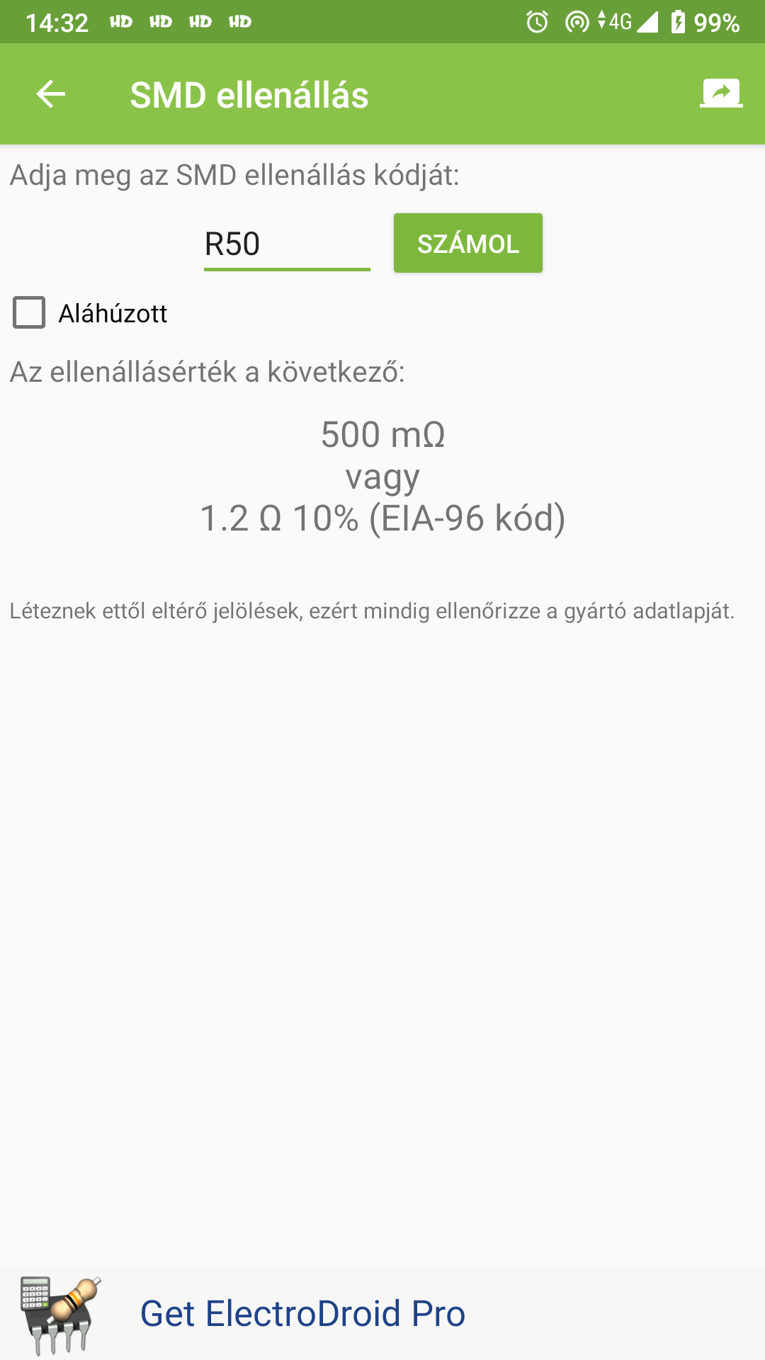

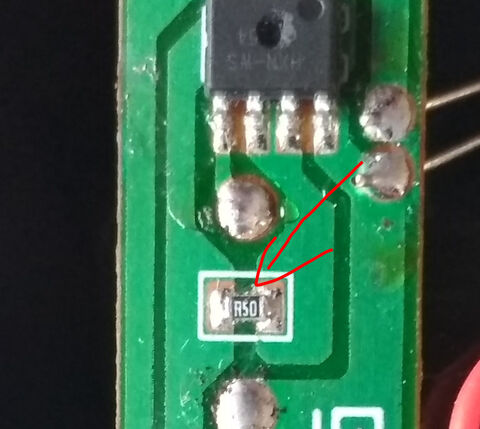

Smd ellenállás kóddal kapcsolatban lenne kérdésem. Ilyen jelölést nem találtam, hogy R50 illetve másik panelen R51. Lehet, hogy az nem is R?Elvileg ez a rajza. A többit értem, csak számok: érték plusz annyi nulla amennyi az utolsó szám. Tehát a másik 3 megvan, és jó is.
Még van egy lehetőség, holnap lesz egy harmadik ilyen panel a kezem ügyében, max rámérek, meg lehet azon más a jelölés...

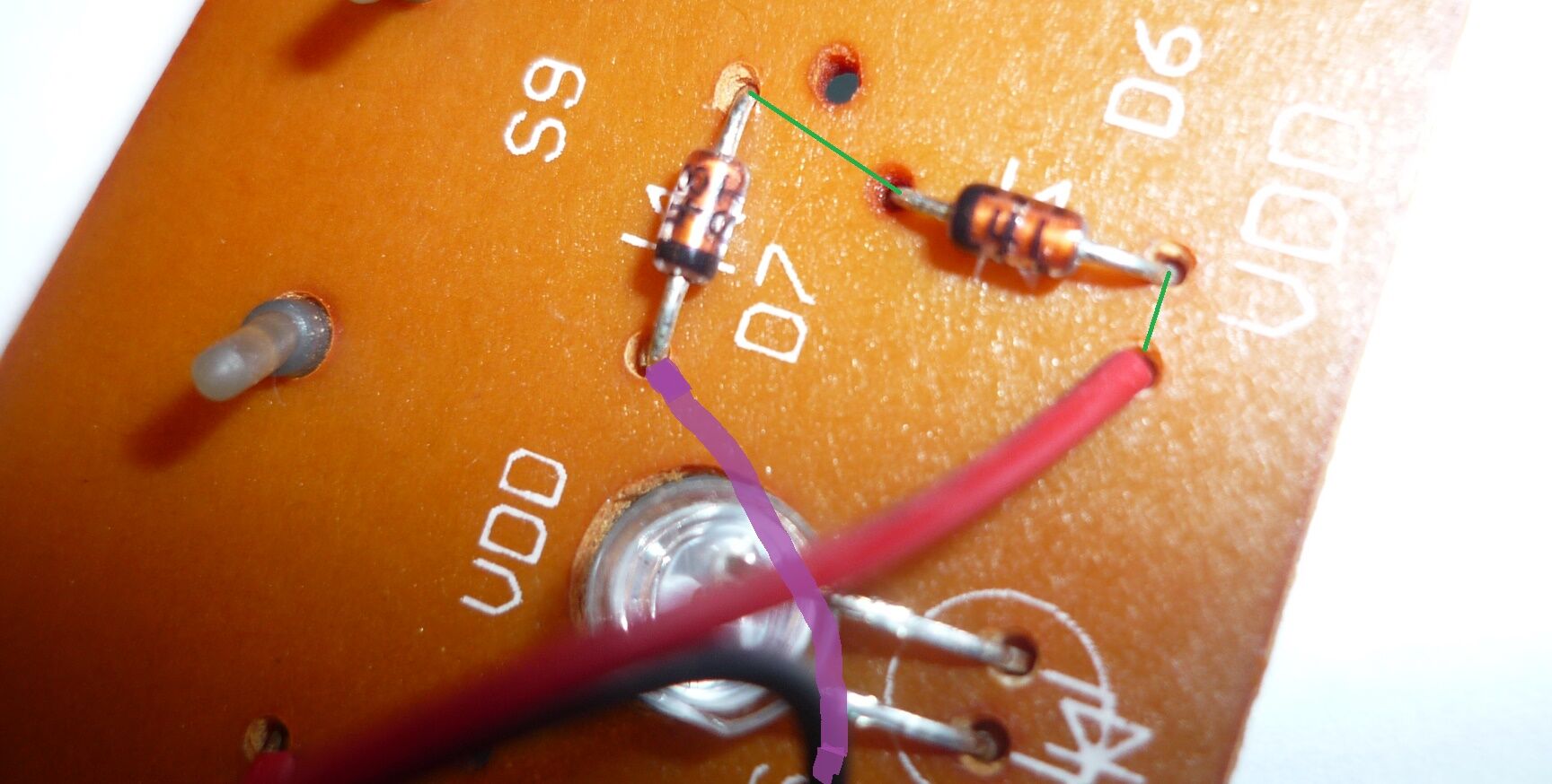

üdv!
Gyerekjátékon véletlenül a fekete vezeték (3x1.5V AA elem=4.5V) hozzáért az egyik diódához (lilával van jelölve a képen, hol ért hozzá) azóta nem működik. Gondolom egyik cseréjével orvosolható, mert azt áthidalva egyébként működne (csak úgy rekedt a hangja). Zöldel van jelölve, ahogy kapcsolódnak a nyákon. Mivel tudnám gyorsan és egyszerűen helyettesíteni szerintetek?
tordaitibi #67911 üzenetére
Bocs fejbe rosszul szamoktam, 0,5 mikroamper a nyugalmi fogyasztasa.

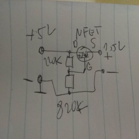

Köszi. Ehhez tudnál mutatni valami alapkapcsolást + hogy kell méretezni?
Van valami tippetek, hogy egy sima AA elemes óramodult mivel lehet meghajtani 5 V-ról úgy, hogy a plusz fogyasztás max. néhány uA legyen?
