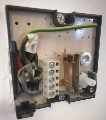

moha21
Ha jól látom a mostaninál az 1-es ponton megkapja a fázist és mikor kell kiadja a 2-es pontra.
Az újnál feszültségmentes relékontakt van. Tehát egy közös egy nyitó, meg egy záró érintkező.
Szerintem az újnál a közös pontra adni kell fázist ( egy wago ) és a záró érintkezőn mehet is ki a kapcsolt fázis.Azért várd meg mások véleményét is.
Orc
Remélem még elfér itt...
Vettem egy szobatermosztátot. Computherm Q7RF
A jelenlegi termosztát:
A kapcsolása:Kérdés, hogy hogyan kell bekötnöm a Q7RF fali egységét?
A mostaninál 3 vezeték van (+1 föld bekötetlenül?!), a Q7-nél meg 4-et kell bekötni.
Egy fázis hiányzik?Előre is nagyon köszönöm!

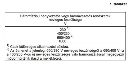

GZoli7
Hujikolp #66341 üzenetére
"A 660/400V-os motort lehet simán hálózatra kötni. Tehát, csak azt a motort lehet csillag-delta kapcsolással 3x 230V-ról üzemltetni, ahol ez az érték szerepel?"
Az utolsó kérdésre a válasz röviden: igen.
Rosszul fogalmazol, vagy én értelek félre. 3x230V, ha így adod meg, akkor ez a vonalit jelentené, nem a fázist.
A normál kisfeszültségű lakossági/ipari hálózatot (400/230) úgy szoktuk megadni, hogy 3x400V, 1x230V.
Szerintem csak ezt értjük félre. -

Hujikolp
GZoli7 #66336 üzenetére
Tisztában vagyok a fázisfeszültség és a vonali feszültség fogalmával. Pont ezért kérdem, hogy az otthon lévő 3x 230V-ból hogyan lesz Vonali 230?
Addott akkor a kérdés, hogyan lehet előállítani a deltához szükséges 3 fázisú 230V-ot. (trafó nélkül sehogy, szóval kb deltában nem is üzemeltethető)Tisztában vagyok vele, hogy nincs nulla és be se lehet kötni. Azért rajzoltam oda a kapcsolásra, hogy lehessen látni, hogy melyik feszültség mihez képest mekkora. (ha valamelyik rossz lenne, valaki kérem javítsa ki a tudásom, szívesen venném).
"Csillagban mehet rá a 400V" Mihez képest? Nem kekeckedés miatt, de én úgy tudom, hogy a 230V-os hálózaton az egyik fázis a másik fázishoz képest van 400V-on. Namármost csillag kapcsolásban 2 fázis között mindig 2 tekercs van, s így tekercsenként csak 230V kap, nem 400-at. Egyedül delta kapcsolásban kap 1 tekercs 2 fázist, s emiatt van ott 400V.
Ha 400 Volt a Fázisfeszültség, akkor 690 a Vonali feszültség.
""A motor egy tekercse 230V-ra van méretezve. 2 fázis között pedig 400V van. egyetértek
A 660/400V-os motort lehet simán hálózatra kötni. Tehát, csak azt a motort lehet csillag-delta kapcsolással 3x 230V-ról üzemltetni, ahol ez az érték szerepel? -

A 660/400V-os motort lehet simán hálózatra kötni.(#66334) darvinya Az életszerű az, hogy elvégzel valami villamosipari iskolát, aztán az ilyen motort csak csillagban használod. Ellenkező esetben veszel 660/400V-os motort, egyéb méretezésről nem is beszélve.
Keraa
Hujikolp
moha21 #66329 üzenetére
Tehát ha jól értem, akkor deltában csak úgy üzemeltethető a motor, ha elötte van egy transzformátor, ami a 3x 230V-os fázisfeszültséget letranszformálja 3x 132V-ra (gyök(3)). Ez a 3x 132V pedig delta bekötéssel a trafó után:
Így a 3x 132V-os fázisfeszültség, 3x 230V-os vonali feszültségű lett, s ezt kapja meg a tekercs? Így értendő?
Csillagban bekötve pedig szimplán a 3x 230V-ot ráadva az alábbi kapcsokra:
Eszerint, effektíve nem is kap 400V-ot a motor soha? Avagy a 3x230V-ot szokás akkor 400V-nak hívni?
moha21
darvinya #66327 üzenetére
Az adattáblán az áll, hogy Mot 3~ ebből kiderül ( nameg a kapocsdekniből ), hogy ez egy háromfázisú motor.
Az, hogy te tévesen a 220V-ról az 1 fázisra asszociálsz egy másik kérdés, de a fenti hsz-emben kaptál rá választ.Könyörgöm: Egy gyártó nem is adhat meg olyan üzemre adatot amire nem tervezik a motort.
Mennyire életképes felfogás az, hogy 3 fázisú motort 1 fázisról akarunk üzemeltetni??
Leírtam 3x230 V deltába vagy 3x400V csillagba. Ennyi a történet.
GZoli7
darvinya #66324 üzenetére
Most elvesztettem a fonalat...
Ki írja, hogy delta 1~? A kérdező?
Nem Y3~, hanem csak ott lehet rákapcsolni 400V vonali feszültséget.
Mehet az delta 3~ ban is, csak ott 230V vonali feszültség kell. Pl.: trafó.
Azért van 6 kivezetése a motornak, hogy lehessen választani.Akinek van villamos végzettsége, az pontosan tudja, hogy milyen kondi kell hozzá és hogyan kell bekötni.
Nem szokták ráírni.Egy 3 fázisú aszinkron motorban 2 fázissal, vagy fázis-nullával sosem fog kialakulni a forgó mágneses mező, ami kell, ahhoz, hogy forogni kezdjen. Emiatt kell egy állandó üzemű kondi, ami eltolja annyira a 3. fázis helyére kapcsolt feszültséget, hogy azért lehessen használni, erős kompromisszummal.
(#66325) moha21 Ja igen, ezt kifelejtettem. Köszi.
moha21
Ne akarjunk már 1 fázisról üzemeltetni 3 fázisú motort, ha nem muszáj. Ezeket nem erre gyártják, pont.
A motort az adattáblája szerint 400V-os 3 fázisú rendszer használata mellett deltába kell kötni. pont.
3 x 230V delta valószínűleg frekvenciaváltó használata mellé lett tervezve.És ez nem gyártó hiba. Rosszul lett bekötve. A gyártó meg barkácsmegoldásokat nem tüntet fel. 3 fázisú motor 1 fázisról való üzemeltetése nagyon kompromisszumos megoldás.
(#66323) GZoli7 : 1 fázisú betáplálású frekvenciaváltó is létezik mely 3 fázist elő tud állítani. / persze nem olcsó /
Szerény véleményem, hogy 3 fázisú motort 3 fázisról. 1 fázisú motort meg 1 fázisról üzemeltessünk. :-)
darvinya
GZoli7 #66323 üzenetére
Csak ismételni tudom magam.
Újranézve az adattáblát, amin csak 3~ motorként jelöli, de akkor miért írja Δ1~ , miközben maga motor nem arra tervezték.
Ráadásul, ha csak Y3~ a motor, miért nem csak olyan bekötés táblája.Azaz érzésem, ez egy összekotort motor, ami készleten volt, azt belerakták.
Ha már kényszer megoldásként használható Δ1~, akkor illik feltüntetni mekkora kondi kell segédfázishoz, ráadásul még bekötési tábla sem ilyen.
Simán Δ1~ üzem, inkább belökéssel fog működni, mint magátol indulni terhelés alatt. -
GZoli7
darvinya #66322 üzenetére
Nem igen értem, hogy te mit látsz.
Az egy sima 3 fázisú, rövidrezárt forgórészű aszinkron motor.
Ahhoz nem kell segédfázis és kondi. 3 fázis kell neki. Ez nem normál adat.
Csak akkor kell, ha valamiért a korlátaival együtt is így akarod használni, mert csak 1 fázis áll rendelkezésre. -
darvinya
GZoli7 #66321 üzenetére
Igen.
Viszont fura, hogy bekötési rajztáblán és adattáblán nem írja segédfázishoz kondenzátort, miközben ez normál adat lenne.Újranézve az adattáblát, amin csak 3~ motorként jelöli, de akkor miért írja Δ1~ , miközben maga motor nem arra tervezték.
darvinya
Winner_hun #66308 üzenetére
Ugyanúgy, csak fázis-nulla és 1 kapocs kimarad.
Itt ugyan valós munkát csak 1 tekercs végzi ekkor.(#66319) Hujikolp
Pont azért éget le, mert Δ-ban 3 fázist kötött be, miközben tekercsek csak 230-asok, de most kapot 400-at.
Hujikolp
GZoli7 #66318 üzenetére
Lehet, nálam lesz valami elméleti hiány, de ha csillagba van kötve a motor (3x230V fázisonként), akkor sose kap 400V-ot,mert a csillagpontban virtuális nullapont lesz. Ennek eredménye, hogy a tekercseken mindig csak 230V lesz.
Ha a fazorábrába gondolok bele, akkor is csak 230-at kap csillagban, s delta bekötésben lesz 400V az egyes tekercseken.
Mivel a motor deltában lett bekötve a kapcsolás szerint (amit mellékeltek) és leégett, akkor deltában hogyan kell helyesen bekötni? A kapcsolás jó, csak a plusz segédkondit és a fázist hagyták le a kapcsolásról? -
GZoli7
Winner_hun #66316 üzenetére
Igen, ha az első képen látható módon volt bekötve, akkor azért égett le.
Azt a motort csak csillag kapcsolásban szabad 3*400V-ra kötni. -

Nem gugliztam ssr ugyben, amikor 5-6 eve krealtam a csaladi hazunkba egy 3 csatornas futesi zonevezerlot+szivattyuk, akkor meg nagyon draga lett volna az 5 darab ssr. A MOC optotriakok +6 amperes triakok a 4 csatornahoz kijott kb. ketezerbol. Azota latom joval olcsobb lett az ssr.
