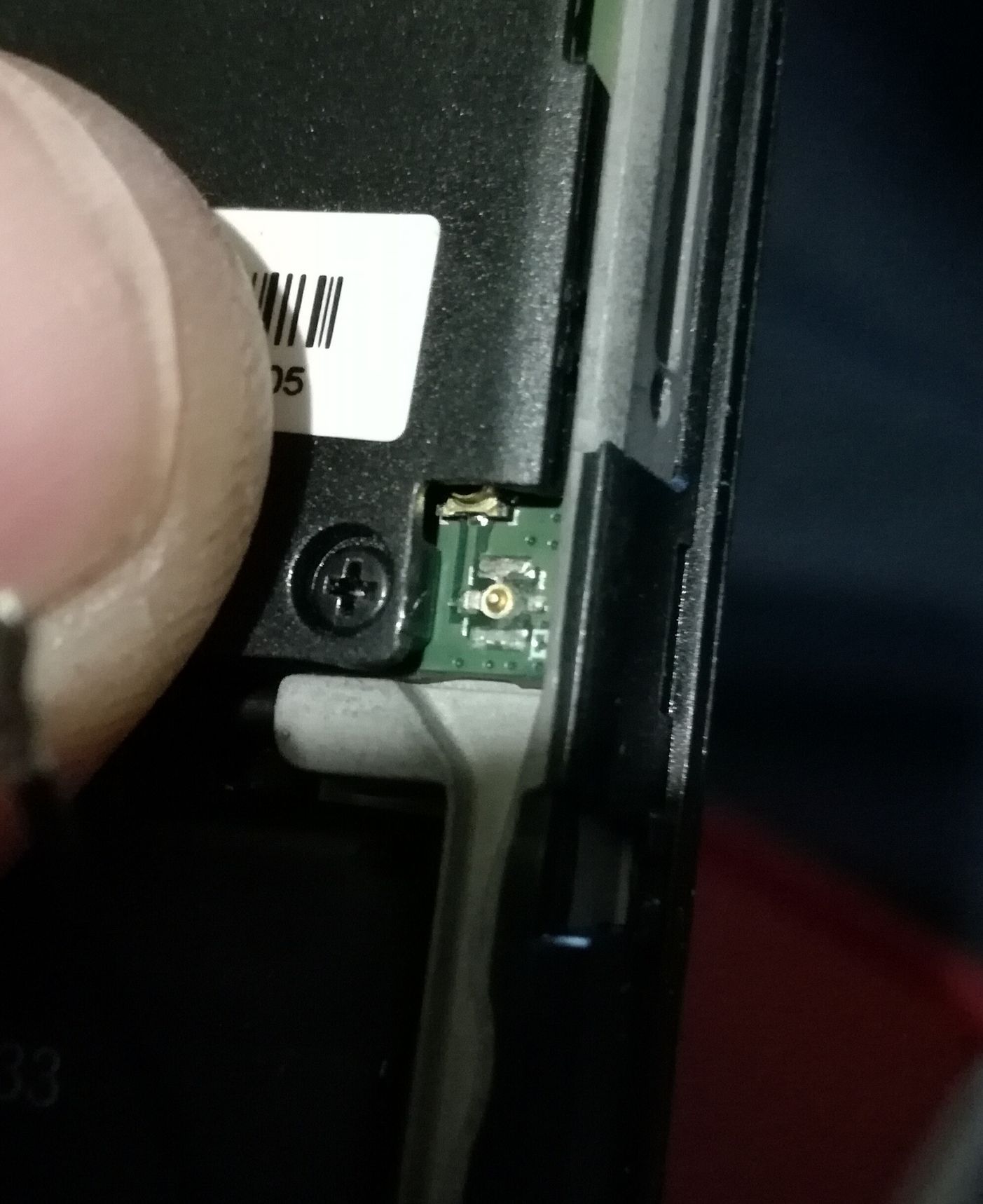

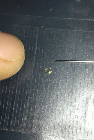

Esetleg nem tudna valaki ilyen antenna csatlakozót küldeni nekem? Egy Xiaomi telefonhoz kellene és SOS.
https://youtu.be/HRvu5be7DwA
Megköszönném. -

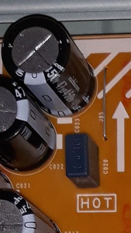

PHM
Az, hogy 250V-os a biztosíték, nem jelent semmit.
A táppanelt kellene megnézni.
Ha a primer pufferkondi 200V-os, a készülék 110V-ra van méretezve.
Előfordul, hogy 2db 200V-os kondi van benne, és 230V-nál ezek
sorba kapcsolódnak, de ez szerintem nem valószínű.
Nézesd meg valaki olyannal a tápját, aki ért az ilyesmihez.
Mondjuk ide is inkább a táprész fényképe lett volna jobb választás.
Szerk:
"Nominal Voltage AC 120 V"

Sziasztok, hozzám került egy amcsi
Panasonic Viera TC-L42U25Hátulján 110v van feltüntetve, megbontva viszont, 250 voltos
biztosíték van, megerősítést kernék, használható ez átalakító nélkül? -
Vladi
PH-User #67296 üzenetére
Alkatrész listát nem találtál ott valahol a kép mellett?
A 135 amúgy csak sorszám. De szerintem ez polarizált kondenzátor, tipikusan elektrolit. Egyforma kapcitásút akkor tesznek egymás mellé, ha a hőtermelés elszotása a cél. Akár egyfomra is lehet. A mérete egyforma volt?A rajzjelet én nem ismerem fel.

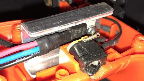

vtechun
Hello!
Egy ilyen BMS-t ( 3S 60A ) használtam fel egy NiCd kis 11 Nm-es Black & Decker csavarbehajtóhoz.
3 db ilyen akksit vettem hozzá: LG HB2és ez: 2A-DC-DC-Boost-Step-Up-Voltage-Converter
alakítja át a feszt megfelelő értékre a töltéshez.Szépen feltölti, viszont a discharge-re kötve nem indul el a fúró, ha behúzott “ravasszal” dugom össze az xt60-as csatival megoldott akksit-fúrót akkor megy. Szóval a ravasszal van valami, gondolom nagy áramot vesz fel, amikor meghúzza az ember. Milyen BMS lehetne jó nekem? Tud valaki segíteni?
A fúró tipusa: EPC96
Köszi!
Elvileg a ravasz mögött egy ilyen elektronika van:
A töltést természetesen külön úton töltöm meg, nem a gyári bemeneten
